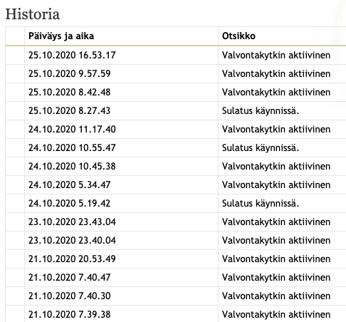

Tarviikohan noille "Valvontakytkin aktiivinen"-viesteillä tehdä jotain? Kesto noilla on keskimäärin minuutista kymmeneen.
Tulihäntä
katso liitettä 66475
Ei. Virta-anturit vain kertovat että koko talon sähköissä on ollut kuormitusta. Jos nibe taas kävisi tuolloin reippaamilla vastustehoilla, tiputtelisi se kuormitetusta vaiheesta vastuksia hetkellisesti pois. Noita siis tulee jos käyttää hellaa, liettä ja sähkökiuasta samaan aikaan. Tai jos f470:n asetusvalikoissa varokekooksi on valittu joku pieni arvo. Vaikka 12A.
