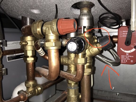

Tulihäntä
Mittari näyttää 0,7. Jotenki muistelen että se ois näyttäny yli 1 pari kk sitten. Ja kun lorottelin maksimissaan desin vettä niin tuli sieltä vähän ilmaakin. Mikäs se puottaa painetta? Tosin ohjekirjan mukaan 0,5 - 1,5 ois ok.
Painehan laskee kun sieltä otetaan vettä ja ilmaa pois. Vettä saa laskea vettä niin kauan kunnes ilmaa ei enää tule. Ja jos sieltä tulee ilmaa, niin jokusen päivän päästä voi kokeilla uudelleen. Vettä sitten hanasta lisää että paineet nousee takasin.
Sammeli77

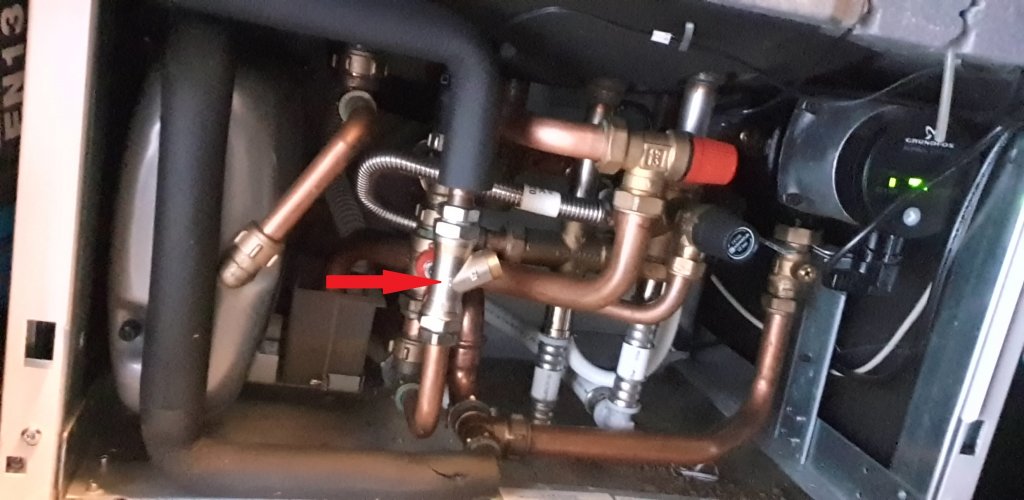

en tiedä onko näitä erilaisia, mutta minulla oli täyttölinjana letku, jossa oli 2 kpl venttiileitä ja molemmat täytyy avata. Paine nousee hetkessä, joten varovaisuutta. Sopiva paine 0,5 - 0,8 bar.
Tulihäntä
Mutta mikä vipu on siis se hana? En saa tolkkua ohjekirjan kuvasta.
Ylipaineventtiilin takana on linja ja venttiili. Toinen venttiili on takaseinällä. Siinä menee todennäköisesti vaalea letku hanasta toiseen.
edit: nyt kun katsoin tuota edellisellä sivulla olevaa kuvaa, niin siinähän se toinen vena ja letku näkyy.

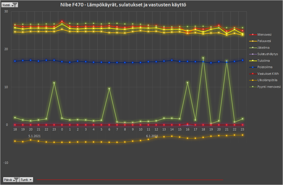

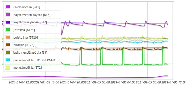

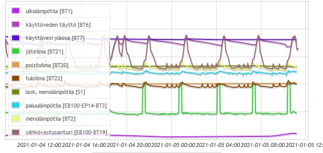

Vähän samaa kysymystä kun aikasemmin, mutta erilaisilla käppyröillä kun on tuhdimmat pakkaset. Mulla pääosin viistää menovesi jopa muutaman asteen alle laskennallisen, vaikka suodatusaikakin tullut täyteen kun pitemmät pakkaset. Lisäksi tuossa on ennen käyttöveden täyttöä tuota nypytystä yleensä 3 pikkiä. Oon luullu että vastukset tekis vaan tuon isomman lisäyksen kun käyttövettä lämmitetään, mutta tekeekö ne tuon pienemmänkin heijauksen ennen käyttöveden lämmitystä vai mistä se tulee? Onko normaalia? Onko tähän hommaan säätönä yhä lisäyksen tehon tiputtaminen, vai mikä? Kuitenkin vapaankierron tilojen lämpötila sopiva niin sinänsä ei pahempaa ongelmaa....
Muuten samat kuvat mutta toinen myös vastuksien anturilla.

katso liitettä 67857
Ihan normaalia, kompressorin teho ei riitä edes lattia ja ilmanvaihtolämmitykseen. Uplinkin kaunistelua kun ei taida suoraan näyttää sähkön käyttöä. Nuo pikkunypyt on siis sähköllä lisälämmitystä. Pienemmällä vastusteholla sähkön käyttö ajoittuu pidemmälle ajalle ja käyrät tasoittuu. Itse lämpötila säädetään lämpökäyrällä ja lisäyksellä sopivaksi.

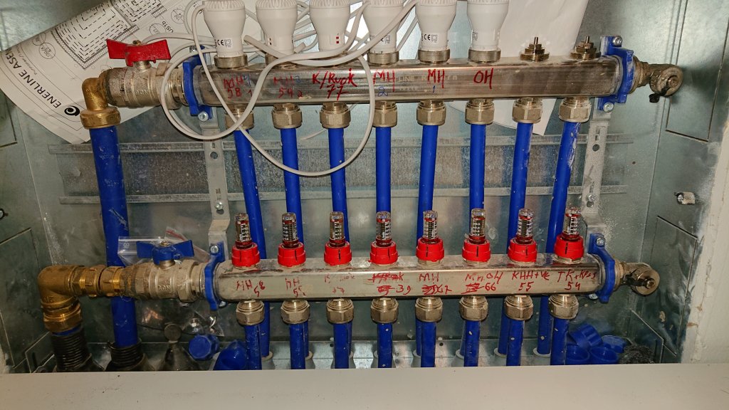

Miten ilmaan lattiapiirit? Ohessa kuva jakotukista. Kokeilin avata oikealla olevia ruuveja, mutta niiden takana ei ollut painetta.

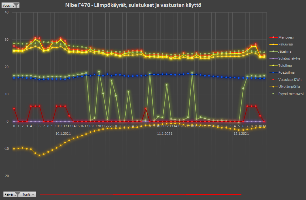

Kuten aiemmin mainitsin talo on vm. 2020 106 m2 ja tällä hetkellä lattialämmityskierto on auki vain khh, ph, s ja wc.
Ilppi puhaltaa 28 asteista vinokattoon. Poistoilma seilaa 24-25 asteessa.
Asetuksia:
Pienin menolämpötila 30
Suodatusaika: 12
Siirtoaika: 30 min
Trendilaskentaraja: 0
Tuloilmapatterin ruuvi 1/4 kierrosta auki.
Näyttää siltä, että kipuraja sille, ettei vastuksia tarvita lämmittämään varaajaa on ulkolämpötilassa +2 astetta.
Lämpökäyrä on 3+0, mutta se ei ole vielä tänä talvena ylittänyt pienintä menolämpötilaa 30.
Takkaa olen polttanut, yleensä 40 litraa koivuklapia kerralla, mutta poistoilman lämpötilan suhteen ilppi on osoittautunut paljon tehokkaammaksi. Ovat samassa tilassa.
Lattialämmityspiirien ilmausta olen suunnitellut, mutta mitä muuta voisin tehdä vastusten säästämiseksi?

Tiputa nyt ekaksi toi alin menovesi edes jotenkin järkeväksi. Mikä sisälämpö noilla setupeilla edes on? Lämpöä tuotetaan arviolta 100kwh/vrk noilla tiedoilla.
    85,1 KB · Katsottu: 267
juhamat
Hei
Ongelmana poistolämpö tippuu usein alle 16 asteseen jolloin kompuran käyttö estetty ainakin näin tulee siihen näytölle. Tuloilman lämpötila pyörii 24-30 asteen paikkella, kun haluaisin sen 17-19 asteseen.
Kolmas kuva Niben alaosasta, kun yritin löytää RN1 säätöventtiiliä ja luulisin että se pitäisi olla tossa nuolen kohdalla. Ainakin näin päättelin asentajan käsikirjasta.
En tiedä miksi toi jäteilma lämpötila pomppii noin.
Data on tunnin välein otettua.
Olisiko jotain mikä voisi auttaa tohon tuloilmaan ja poistoilmaa lämpötiloihin?
Se venttiili on just siinä. Siinä on hattu päällä. Hattu voi olla aika jämäkästikkin päällä, muistaakseni siinä on kierteet. Ei kannata laittaa ees takas paikalleen, vaan jättää kuusiokoloavain siihen niin helppo sitten säätää jatkossa...

Janzx
Mikä on asunnon sisälämpötila jos poisto on 16C? Mitenköhän hyvin iv putket on eristetty? Toki anturivikaa ei myöskään voi sulkea pois.
Seinissä lämpömittarit, olohuoneessa 20-23 astetta tossa on takka vieressä ja makuuhuoneissa 17-19 jos ovet ovat ollut kiinni.
Lämmitysveden paluuvesi lämpötila ollut 23-25 asteista, viikon ajan.
Täytyy nostaa lämmitysveden lämpötilaa ja katsoa minkälainen vaikutus tällä on?
Jos ei auta niin täytyy selvittää jakotukin virtaukset

Jos tuloilma on 24-30C, niin ainakin menovedellä on lämpöä. Säädä se rn1 suurinpiirtein kohdilleen, niin tuloilma laskee normaaliksi. Sitten kiipeät vintille katsomaan millä eristeellä iv putket on.
