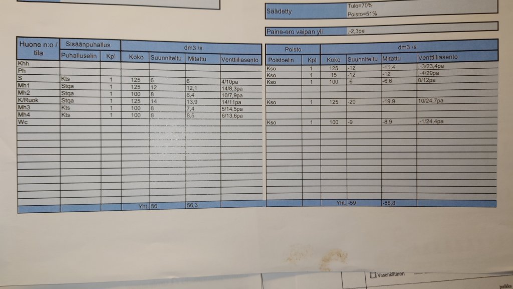

Ei olisi ensimmäinen kerta kun iv mittauspöytäkirja on yhtä luotettava kun kepun vuosisuunnitelma.
Ohessa otos kyseisestä dokumentista. Tuosta kun ei mitään ymmärrä, niin ei voi sanoa luotettavuudesta.

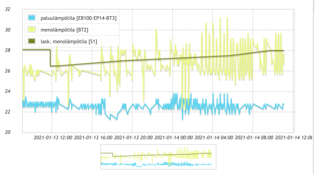

Avaisko joku vähän tuota lämpötilan säätöä käyrällä vs. huonetermareilla? Nykytilanne on tämä:
  • F470
    • Lämpökäyrä 2+0, minimivesi 25c, käyttövesi säästö (45-49c), vastukset mukaan 0-asteessa
  • Mitsubishi LN25
    • Pyynti 22c, puhallus 2. teholla, puhaltaa OH/keittiö/ + osittain kahteen makuuhuoneista sekä eteiseen
  • Vesikiertoinen lattialämmitys
    • KHH/WC/märkätilat aina kierto päällä
    • Päämakuuhuoneessa pidetään huonetermaria 16 asteessa (käytännössä kierto napsahtaa tuolla päälle kun lämpötila putoaa 18c tietämille)
    • Muut makuuhuoneet ja olohuone 19 asteessa, eli etenkin pakkasen kiristyessä kierto vaihtelee päälle ja pois
  • Sijainti Pirkanmaa
Huonetermostaattien toiminnan luulen ymmärtäväni, eli kun lämpötila laskee alle asetetun -> kierto päälle ja vastaavasti kun nousee päälle -> kierto pois.
Vaihtoehtona tälle siis avata kaikki huonetermarit täysin auki (pl. päämakuuhuone, koska viileässä nukkuu paremmin). Tällä hetkellä -10c ulkolämmöillä Niben laskennallinen menovesi on 26.5c ja mitattu 26.1c. Jos miettii pakkasen äärirajoja, vaikka -35c, niin tuon 2-0 -käyrän mukaan laskennallinen meno olisi silloin 31c.
Lattiavalmistajan ohjeissa on maininta "Sähkölämmitysjärjestelmässä tulee olla termostaatti joka takaa ettei lattian pintalämpötila nouse mistään kohdasta yli 27 C.". Voisi kuvitella, että koskee myös vesikiertoista, mutta tuolloin kiertävän veden pitäisi varmaan olla jo päälle 30c että lattian pinnassa lämpö noin kovaksi nousisi. Ja tuolloin kyllä kämpässäkin on jo todella lämmin.
Onko tuolla termarit täysin auki-vaihtoehdolla muuta eroa kuin että lämpö on tasaisempaa, kun kiertoa ei säädetä eestaas? Jos säästöjä halutaan, niin eikö se tuolla ILPillä kuitenkin ole halvempi lämmittää ja kierrättää vettä lattiassa mahdollisimman vähän? Jos nyt avaan nuo huonetermarit, niin sehän tarkoittaa sitä, että koko kämpässä kiertää tuo 26.5c vesi ja lämpö noussee nykyisestä ~21c jonkun verran. Sitten kun muualla kämpässä on turhan lämmin -> pitäisi säätää Nibestä käyrää -> myös märkätilojen lämpö putoaa tässä samalla.
Lisäksi mietityttää vielä tuo lattiavalmistajan raja 27c jos nyt pakkaset pomppaavatkin tuonne -35c asti.
E: Melkoista sahausta myös tuon menolämpötilan kanssa. Sotkeeko nuo huonetermarit tuota ja onko tuosta ylipäätänsä edes haittaa?
EE: Tulolämpökin näyttää olevan tuolla 14-15c paikkeilla nyt kovemmilla pakkasilla, kun lähempänä nollaa pyöri hieman 20c alla. Milloinhan tuo on liian matala - pakkaselle nyt ainakaan ei saa mennä?
Ton tuloilman on pakko olla typo. Mitatut litramäärät on ihan linjassa neliöiden/tilavuuden suhteen, mut tulo 70% antaa kyllä huomattavasti enemmän litroja per sekunti mitä tossa pöytäkirjassa on.
Pyysin mittaajaa tarkastamaan asian. Tuli vastaus:
Ilmamäärät pitää saada täyttymään suunnitelmien mukaiseksi. Koneen nopeus vaihtelee kohteesta riippuen.
Teidän tapauksessa tuloilman litramäärät vaativat 70% tehon tulopuolen moottorissa ja poisto puoleen
on riittänyt pienempi nopeus.
Olisit kysynyt samalla millainen poistoelin on kso 15?
Siinä on typo. On 125 irl. Heidän kantansa selkeesti on, että pöytäkirjassa ei ole virhettä, koska eivät kommentoi vääriä litramääriä, mistä vihjasin.

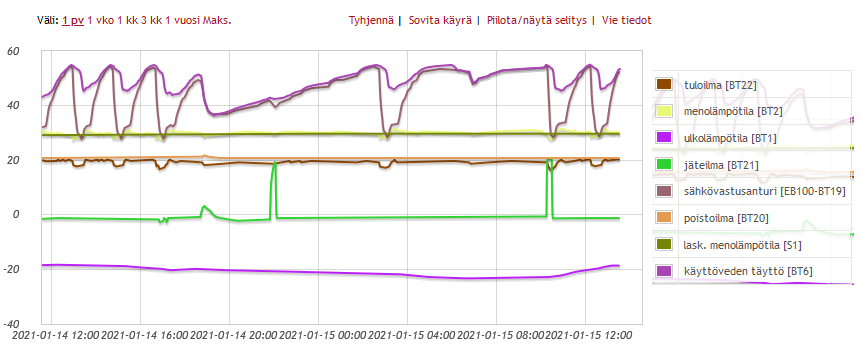

Mites porukoilla, onko antaa kokemuksia kun nyt nämä -20- -30 astetta ja pakkaset ollu 4-6 päivää niin onko normaalia että käyttöveden ylä osa on 42 astetta ja käyttöveden täyttö on 34 astetta eli se on nyt tässä parin päivän aikana tippunut niistä normaali lukemista. Onko normaalia eli kovista pakkasista johtuvaa vai mitenkä? Eilen avasin eli käänsin rn1 ruuvia myötäpäivään 1/4 kierrosta.
Sisälämpötila laskee öisin siihen 17 niin meinaa olla vähä vilponen.
Lämpökäyrä= 2 ja 2
Paineet on ok= musta viisari 0,9 ja punainen 2,5
Tällä hetkellä poistoilma 17 astetta ja tuloilma 22
Kyseessä reilu 80m2 ja vesikiertonen lattialämmitys.

Ei ole normaalia. Katso mikä on lisäyksen suurin sallittu teho. Vakioasetus on 5,6kw ja sillä kyllä tuon kokoisen torpan pitäisi lämmetä jos vettä ei lasketa koko ajan. Suurin asetus on 11kw, mutta sillon kannattaa olla virrantunnistimet paikallaan ja säädetty oikein.
Talon sisälämpötila on aika matala ja etenkin poistoilman lämpötila on matala. Tuosta jos se vielä vähän laskee, niin F470 sammuttaa kompressorin. Sulla on jäteilma todennäköisesti koko ajan pakkasella ja laite sulattelee yhtenään.
Eli näyttää olevan tuo 2,9 kW, voiko sitä manuaalisesti asettaa tuohon 5,6kw mistään?
Se säätää sen automaattisesti. Itse siihen ei voi vaikuttaa. Kuvan mukaan sulla on vaiheissa 2 ja 3 paljon kuormaa, niin nibe on rajannut tehon alemmas. Käytännössä sulla on 2-vaiheen 2,6kw ja 3-vaiheen 0,25kw vastukset päällä. Talon pääsulake on varmaan 3x25A? Niben virtaraja on asetettu 16A ja se nyt tässä vähän kanittaa. 16A on tehdasasetus, eli tätä ei ole säädetty oikein. Vaihda huoltovalikosta 16A tilalle 25A, niin vastuksia sallitaan enemmän. Eli painat takaisin painiketta pitkään, niin näytölle aukeaa uusi valikko, jne.
Tee ensin tuo ja voit samalla sallia suurimmaksi lisäystehoksi vaikka 8kw. Seuraa miten varajaan lämmöt alkaa nousta. Samalla tuloilman lämpötila nousee kun lämmitysvesikin palaa oikeaksi.

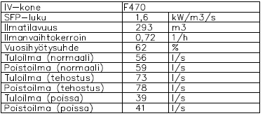

Rakennusluvan ilmanvaihtosuunnitelmasta löytyy tällaiset arvot:
Kyllä, nyt puolitoista tuntia muutoksen jälkeen käyttöveden täyttö näyttää 53,5 ja käyttöveden yläosa 49,8 eli normaaliin suuntaan jo vahvasti menossa. Sähkönkulutushan tässä luonnollisesti pomppaa korkeammalle ainakin hetkellisesti, mutta eikö sen sitten kun kelit laihtuu ja kovimmat pakkaset alkaa mennä ohi niin sen suurimman lisäystehon asettaa vaikka siihen 5,6kw. Ja siitä jäteilmasta sen verta vielä että on toistaiseksi 4 astetta pakkasen puolella
Tuossa suunnitelmassa poissa-arvot ovat n. 70 % normaalista. Jos nyt tiputan esim. suhteessa 10 % tuloa ja poistoa, eikö silloin kulu vähemmän energiaa tuloilman lämmittämiseen? Vai tuleeko myös poistolämmön talteenotossa tappiota?
Tuo lomake on niin sekaisin, että melkein sama mitä tekee. Laske nyt tulo aluksi vaikka 55% ja jätä poisto ennalleen. Tällöin tuloilmaan ei mene 4kw lämmitystehoa. Sitten kilautat myyjälle ja vaadit korjaamaan vian. Tuo 56L/s tuloilma pitäisi onnistua 50-60% puhallinnopeudella ellei putkissa ole jotain perustavaa väärin. Tuo tehostettu 73L/s vastaa ehkä enemmän sitä mitä tuloilma on nyt. Jos säätäjältä tulee tuollaisia meriselityksiä, niin se on ammattitaidon puutetta. Jos tuloilma oikeasti pitää olla 70% tuon kokoisessa talossa, niin pyydä tarkat ja hyväksytyt iv-suunnitelmat.
Tuo yllä olevan sisätilavuuden mukaan sulla pitää olla standardin mukaan ilmanvaihtoa 146,5m3/h (293m3 / 2 = 146,5), eli ilman tulee vaihtua kokonaan joka toinen tunti.

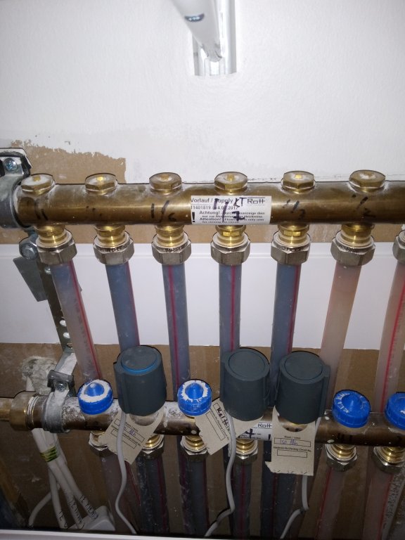

Kokeilepa ensin tuleeko jakotukista tai f470:n ilmausruuvista ilmaa pihalle?
