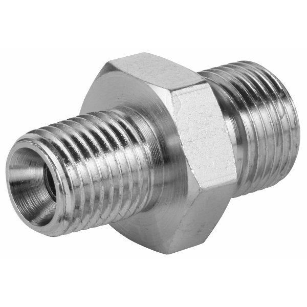

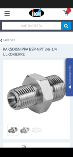

Tuollainen, mutta 1/4" pään pitäisi olla nipassa pienempi tai yhtä suuri kuin toinen pää. Yhtään ei siis saisi tulla lisää kuristusta. Jostain syystä tuo 1/8" nippa on huomattavasti helpommin löydettävissä kuin isommalla halkaisijalla olevat.
Tämä kuva piti tulla. Bsp 3/8 ja npt 1/4
