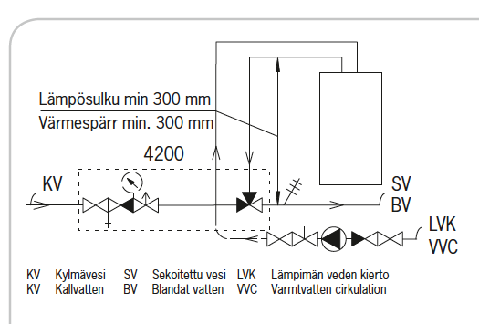

Lämpösulku unohtunut?
Mikä on lämpösulku? Google ei kerro mitään.
Lämmin lähtö tiputetaan alas. Ohje on Oraksen syöttösekoitusventiilissä 4200 kts kuva.
dillon
katso liitettä 88876
Ok. Sekoitusventtiili on suoraan pumpun päällä ja putket lähtee siitä suoraan ylös kattoa kohti. Eli kivasti on lämpimällä vedellä matkaa nousta ja saada imu aikaan.
MLP:n kanssa ei liene vaaraa, että sekoitusventtiilille tulisi liian kuumaa vettä niin tuon sulun voinee tehdä venttiilin jälkeenkin? Tietysti kai parempi ennen sitä. No, urakoitsija saa miettiä miten tuon korjaa.

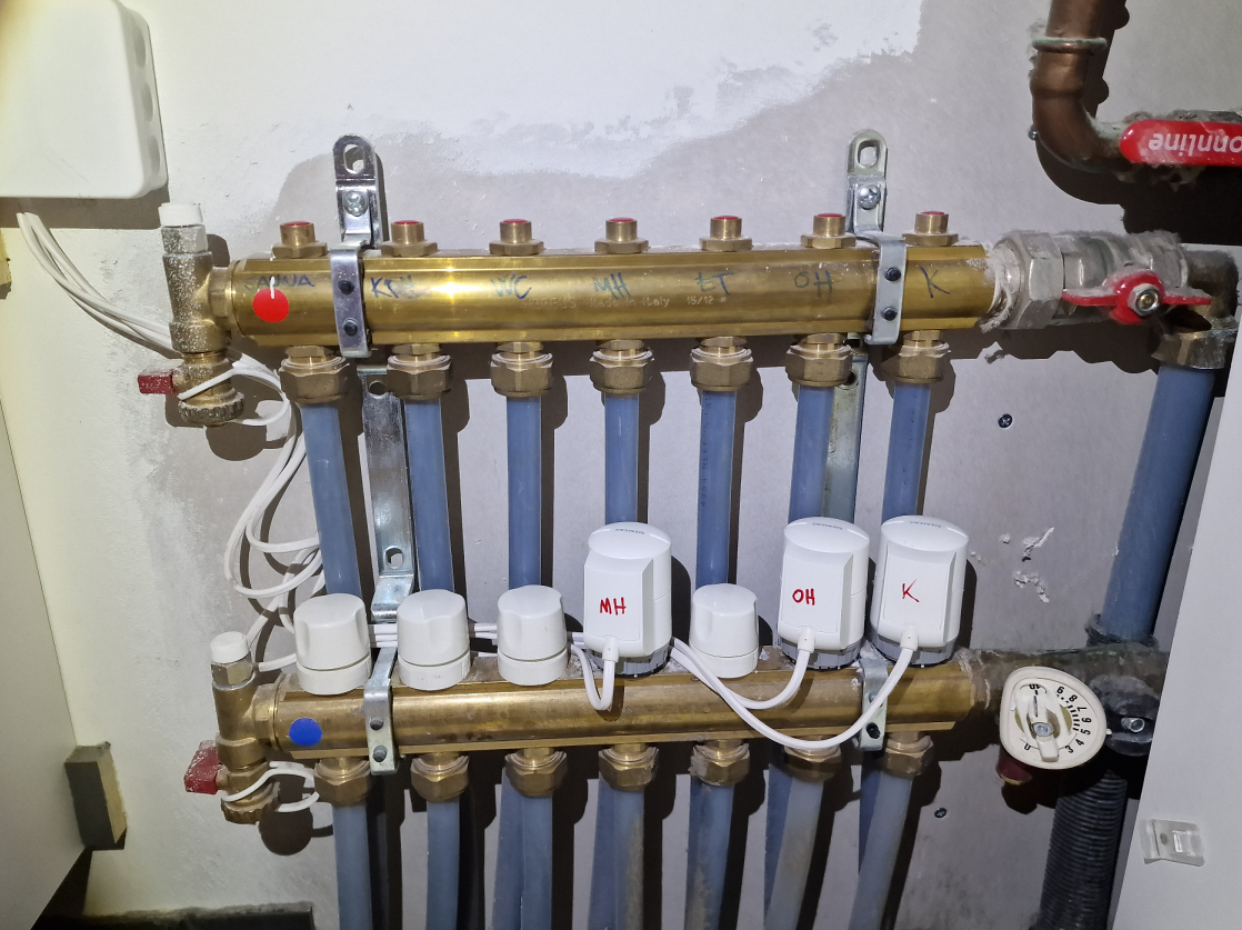

Lattialämmityksen jakotukilla menopuolella on kuvan mukaiset säätöventtiilit. Toimiiko nämä niin että päälimmäinen on kiristysmutteri ja alimmainen varsinainen säätöventtiili?
grendy
Tässä tulee nyt monelle varmasti todella tyhmä kysymys ja varmaan ilmeisesti ihan sama kuin edellinen kysyjä.
Sori huonosta kuvasta, pitää huomenna purkaa vähän kaapin seinää pois että näkee paremmin. Mutta jos joku olisi kerennyt jo vastata niin samalla voisin uskaltaa säätääkin ;).. Eli huomasin tossa kun lähdin ensimmäistä kertaa lämmittään lattioita yösähköllä oikein kunnolla, että eteisen laattalattiakin lämpeni vaikka aivan eteisen yhteydessä olevan olohuoneen termari oli kiinni. Tästä kuvasta ymmärränkin jo sen verran, että vapaalla kierrolla on vasemmalta oikealle KPH, WC ja ET. En näe mitään järkeä että melkein ILPin vieressä olevaa eteistä tarvisi lämmittää Nilanin suorasähköllä, joten haluaisin ainakin eteisen pysyvästi kiinni.
Eli ilmeisesti tuosta jakotukista missä on termostaatteja niin löytyy suojanupin alta jonkinlainen säätöruuvi millä sitten kierron eteiseen saa stoppiin? Ei oo tosiaan mitään kokemusta lattialämmityksistä joten vähän arastuttaa lähteä koskeen tollasiin tuntemattomiin laitteisiin ettei vaan riko mitään tai saa vuotoa aikaiseksi! Joten kiitos jo opastuksesta etukäteen :).. Ja saa opastaa ihan kädestä pitäen että millä ruuvia väännetään jne jos se nyt ei ole ihan selvä, kun googletuksen kuvat on ainakin vähän epämääräisen näköisiä :D
Rohkeesti vaan säätämään. Mutta kannattaa kaivaa LL suunitelmat esille ja vaikka ensi töikseen lauttaa esiasetusarvot paikoilleen (piirit ja linjasäätö) ja siitä sitten kuristamaan niitä piirejä mitä lämmitetään takalla/ILP:llä. En nyt heti tunista kummassa piolella säätöventiili on, menossa vai paluussa. Veikkaan että noiden punaisten hattujen alla. Ja voi jakotukista pyyhkiä enimmät pölyt ja roskat pois...

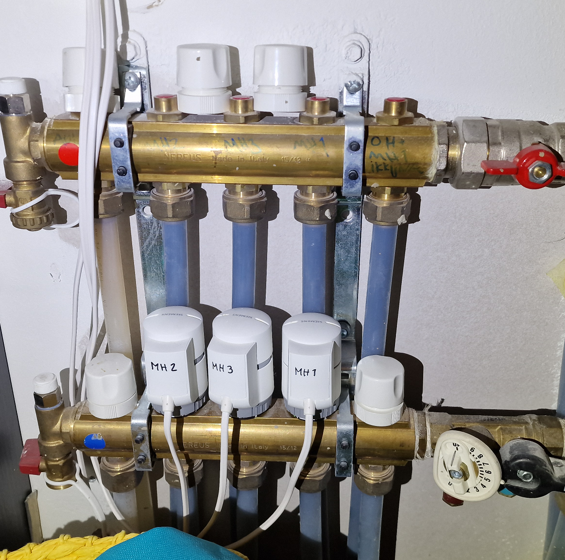

No se oli selkee, käsisäätöventtiilit niissä oli ja tästä ei onneksi helpommaksi enää homma voinut muuttua ;) Tässä vielä putsattuna ja kaapin takaseinä irroitettuna:
Yläkerrassa muuten sama juttu, mutta koska mitään lämmitykseen liittyviä piirrustuksia ei ole olemassa, niin parhaat arvaukset palkitaan kunniamaininnalla, jos osaatte arvata mikä on "OH+MH1 ikkuna" pohjakuvaan sijoitettuna :D.. MH1,MH2,MH3 ja AULA on ihan selkeät, mutta pitäisikö OH olla WC, siellä ainakin lattia on lämmennyt? Mutta miksi siinä on "+MH1 ikkuna"?

Mh1 ikkuna saattaisi viitata että Mh1 ssä on 2 lattialämmityspiiriä. Mulla esim on isot makkarit ja jokaisessa kaksi piiriä ikkuna ja toinen piiri. Eli ikkunapiiri säädetään vähän suuremmalle virtaukselle/lämmölle kuin toinen piiri eli vähän sama kuin patteritalossa laitetaan patteri aina ikkunan alle :)
Luultavasti MH1 sen ikkunapiiri on talossasi yhtenäinen OH neen kanssa eli vedetty yhteinen ikkunapiiri
Lattialämmityssuunnitelma ja piirrustukset olisi kyllä hyvä löytää!
Hankit infrapunakameran ja yksi piiri kerrallaan auki pimeässä kämpässä seurailet kameralla miten mikäkin piiri menee. Riippuu tietty lattiamateriaalista, että miten ne letkut sieltä läpi paistaa, itellä betonilattian läpi näkyy päivänvalossakin.

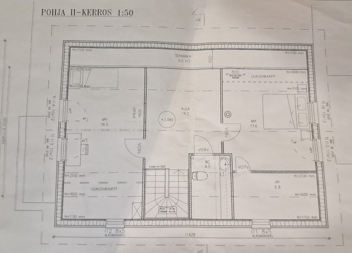

Mutta kun OH on 1.kerroksessa, 2.kerroksessa on vain tuo AULA mille löytyykin selvä termostaatti :D.. Ja kyllähän nyt tässä 2.krs jakotukissa pitäisi olla myös WC, koska siellä selvästi lattia lämpiää. Eli jos toi "OH+MH1 ikkuna" olisi "WC+MH1 ikkuna" niin olisi selkeä. Mutta edelleen siis outo yhdistelmä, että jos haluaa makuuhuoneesta lattialämmityksen pois kokonaan niin menisi myös WC kylmäksi ja vice versa.

Olisi kyllä aika erikoista jos lattialämmitysputket menisi yhdeltä tukilta sekä ylä-että alakertaan ,mutta eikös yläkerran tukissa ole 3 makkaria ja pohjapiirrustuksessa vaan 2.
Sillä infrapunalämpömittarilla pärjää ihan hyvin , tai paljailla jaloilla kun selvittelet mikä piiri menee minnekkin! Kun katkaiset virtauksen jostain piiristä ,niin kyllä sen vuorokauden päästä huomaa!!

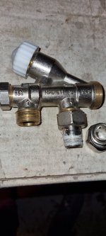

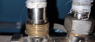

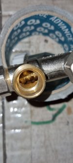

Pitäisi saada kuvissa näkyvä Uponor push12 "sekoittaja" liitettyä puolen tuuman mustiin patteriputkiin. 15mm pexillä.
Push12- pattetri putket väli 2,5m joten suoraan ei pysty liittämään.
16mm lattialämpöputki menee tuohon naftisti 15mm pex on holo.
toimiikohan nuo kuvissa näkyvät patterinkiinnitys osat tuossa?
Toki jos löytäisi tuohon kierteeseen sopivan osan voisi laittaa palloventtiilit ja 15mm puristusliittimet pexille.Mutta se on aavistuksen 1/2 tuumaa isompi ja eri kierre ulkohalkaisija oli 21,6 tai 22,6mm.
Osat on haettava K-raudasta tai Puuilosta muita vaihtoehtoja ei ole kuluttajalle täällä.

Tää yläkerta on alunperin suunniteltu niin, että tää toinen makkari mikä on mulla nyt työhuoneena, voidaan jakaa kahdeksi. Eli tässä yhdessä huoneessa on kaksi termostaattiakin ;)
Ja joo kyllä mää tän vielä selvitän, harmi kun on vaan tosiaan noin pitkät reagointiajat :D
