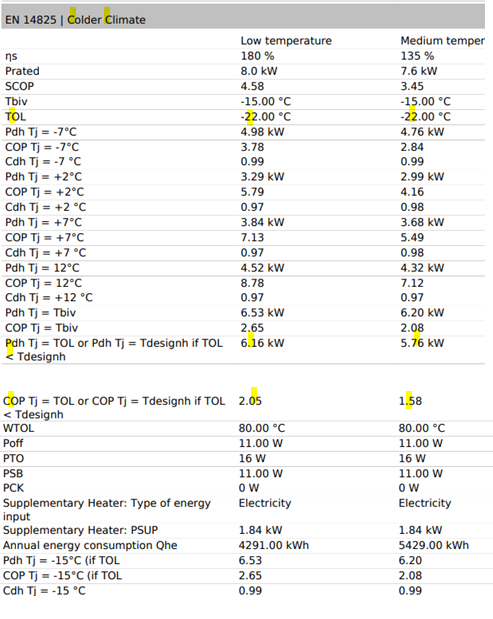

Miten VILPpien manuaalien esiintuomaan "max. current protection"ohjeistukseen oikein pitäisi
suhtautua 1-vaihe laitteissa ?
Esim.:
Näytä liitetiedosto 100151
Ohessa 8kW -laitteen (max. antoteho).sietorajaksi on mainittu 21A.
Millaisissa olosuhteissa tuo raja voi tulla Suomessa vastaan?
Esimerkkinä Midean Vilp 8kW(rated):
Laskennallisesti 16A tulppasulake sähkötaulussa ottaa tuon vielä hyvin vastaan,
vaikka olosuhde olisi A-22°C@+35/30°C.
A-22°C@+55/50°C tuo 16A ottoteho on jo melkein totta!
Näytä liitetiedosto 100155
Vai onko niin,että ulkomailla tuo jännitteen ja virran harmonia eroaa tyystin täkäläisestä ja nuo
manuaalivaroitukset ovat lähinnä kuriositeetti ?
Todellista vastausta ei tiedä varmaan kuin joku insinööri valmistajalla, mutta nuo max ampeerit tarkoittavat joko jotain hetkellistä piikkivirtaa, tai sitten suurinta sallittua sulaketta. Minimi sulakkeen kokoa se ei kuitenkaan tarkoita.

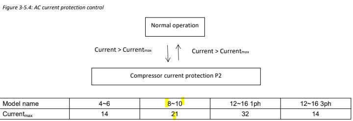

https://www.netrauta.fi/attachments/products/midea/ASENNUSOHJE_MIDE_THERMAL_EN.pdf sivu 16.
Noiden ohjeiden mukaan 1-vaihe 8kW lämpöpumpulle laittaisin 20A sulakkeen (MCA-sarakkeen mukaan) ja kaapeliksi 3x6S (tai 3x4S, ei ole suositummuus poikkipinta). Suurin sallittu sulake (MFA) laitteelle on 30A, joten täällä 25A.
Harkitsisin 3-vaihe konetta.
Nuo 3-ph laitteet ovat kiinalaisissa >12kW:n kategoriassa ja yleensä kahdella puhaltimella (=korkeita).
Tuo 8kW:n kategoria suhteutuu hyvin tiettyyn rakennuskokoluokkaan ja kulutustottumuksiin.Tavoitteena myös voi olla
tällöin laitteen katkokäynnin hillitseminen,kun pumppu ei ole ahnaasti ylimitoitettu antotehoiltaan!
Esimerkkini budjettiluokan Mideasta oli monobloc ja r290 (1-ph) ,joka hakannee r32:n "mennen tullen" (poislukien jäähdytys-moodi).
Nuo sulakkeet on noissa monasti vähän ylimitoitettuja, luultavasti toimisi 16A.

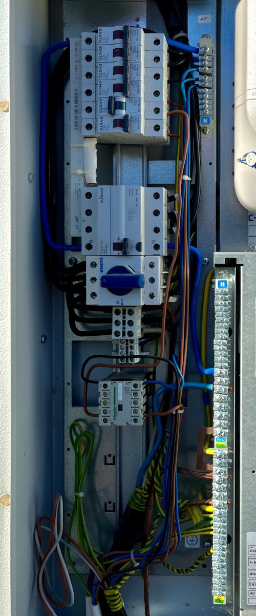

Pitäis asennuttaa ylimääräinen kolmivaihepistorasia sähköauton latauslaitteelle. Se tulee suoraan sähköpääkeskukseen. Latauslaitteessa on integroidu DC-suojausmoduuli, joten keskuksessa riittää normaali A-tyypin vikavirtasuojakytkin ja johdonsuojakatkaisimet.
Kysymys kuuluu, että voiko tämän laittaa sähköpääkeskuksessa jo olevaan vikavirtasuojakytkimeen (30ma 40A 4P), jossa on ennalta keskuksen omat pistorasiat sekä talousrakennuksen pistorasiat ja valot.
1.1 16A pistorasia keskuksessa
1.2 16A pistorasia keskuksessa
1.3 16A pistorasia keskuksessa

Miksi kysyn johtuu siitä, kun soitin sähköasennusfirmaan ja tilasin asennustyötä ja kysyin tätä luuriin vastanneelta henkilöltä, hän ei asiaan osannut sanoa, mutta kysyi joltakin toiselta henkilöltä, jonka kompetenssia en tiedä, ja sieltä tuli vastaus että pitäisi olla erillinen vikavirtasuojakytkin.
Voisin toki semmoisenkin hankkia, mutta sähköpääkeskuksessa ei ole oikein enää hyvin tilaa semmoiselle. Että jos joku osaisi sanoa että tarviiko toista vvsk:ta oikeasti, niin jättäisin laittamatta ja laitattaisin tuohon olemassa olevaan ja vapaana oleviin 3.1-3.3 ryhmiin sen latauslaitteen.
On laitettava se vikavirtasuojakytkin, syystä että kun voimapistorasiaa voidaan käyttää muuhunkin kuin auton lataukseen.
Alle 32A voimapistorasioissa on oltava nykymääräysten mukaan vikavirtasuojakytkin. Sitten jos se kytketään suoraan siihen latauslaitteeseen se on eri juttu.
Vikavirtasuojakytkimen voi asentaa erilliseen koteloon, vaikka lähelle pistorasiaa. Useampi vikavirtasuojakytkin on parempi, koska jos on jossakin vikavirtasuojakytkimen suojaamissa laitteessa vika kaikki vehkeet on pimeänä vvsk lauetessa.

Selkis, eli hommaan sen vvsk:n.
Onhan kontaktorin alapuolella Din-kiskoa vapaana riittävästi(?)
No on siellä kyllä kun vähän siirtelee noita nousevia piuhoja.
Vielä semmöinen kysymys että jos nyt hommaan sen uuden vvsk:n niin sille kai tarvii oman virtakiskon ja noita 6mm2 piuhojakin. Toivottavasti sähköasentajalla on autossaan ainakin tuota piuhaa.
Ja vielä, olen jo hommannut johdonsuojakatkaisimet ja otin semmoisen mihin passaa se haarukkamallinen virtakisko Eaton-merkkinen (tuli opittua tuokin kantapään kautta mökkiraksalla että näitä on eri tyyppiä). Minkä merkkisissä vvsk:issa se haarukka? Tätä tietoa ei yleisesti näy olevan missään saatavilla.
