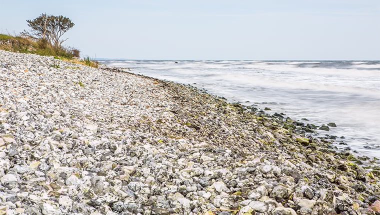

"Kaapeli itsessään on 150 kilometriä pitkä, olemme 30 metrin säteellä viasta", hän sanoi. Kilgin mukaan vika on todennäköisesti alle kilometrin päässä rannikosta. Kilgin mukaan vian tarkan sijainnin löytäminen voi olla hyvin lähellä. "Kysymys on päivissä, vetoni on huomenna (keskiviikkona - toim.)", hän huomautti.
Vian syyn osalta Kilk totesi, että koska kyseessä on melko vankka ja luotettava kaapeli, jonka pitäisi kestää vuosikymmeniä, on luultavasti joissakin liitoksissa vikaa, mikä tarkoittaa, että "ei kovin hyvää työtä" on tehty ja mahdollisesti kosteutta on imeytynyt sisään."
Estlink 2 cable fault caused by internal short circuit​
The failure of the Estlink 2 undersea electricity cable was caused by an internal short circuit that may have been created by the position of the cable.
500 meters of the submarine cable will be replaced and most of the repair work will go into rectifying the mistake. The work is expected to end in August. The fault is on the Estonian side of the cable around five to 10 meters inland, and approximately seven to eight meters below ground.
^ Vai pitäisikö suomentaa vielä vähän pidemmälle. Vika paikallistui siis Suomenlahden rantatörmälle, jossa kaapeli nousee merestä ja kiipeää korkean rantapenkereen päälle. Epäilys on, että dyynit ovat "eläneet" ja kaapeli siten myös, ja kaapelin liike on saanut sen vaurioitumaan niin että meni viimein oikosulkuun. Nyt ilmeisesti tuo 500 metrin uusittava pätkä asennetaan jotenkin eri tavalla kuin aikaisemme, eli kaapelin "perustuksia" muutetaan jotta vastaavaa ei pääsisi enää käymään.
