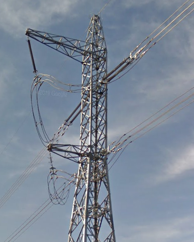

'maajohto'/paluu, tai mikä lie johto, huomattavan lyhyellä eristimellä alempi, kun kääntää katsontasuuntaa google mapsissa:
'maajohto'/paluu, tai mikä lie johto, huomattavan lyhyellä eristimellä alempi, kun kääntää katsontasuuntaa google mapsissa: Näytä liitetiedosto 80525
Toinen mahdollisuushan on, että johdot ovat kuitenkin polarisoituja molemmat maahan nähden, mutta potentiaalierojen itseisarvot eivät ole samat. Tuo olisi mahdollista tehdä, mutta edellyttää samalla kaksijohtimisia kaapeleita. Etuna olisi tietenkin pienempi jänniterasitus johtimesta maahan. En löytänyt tarkempaa kuvausta yhteyden rakenteesta. Käsittääkseni Keski-Ruotsin maattoelektrodillekin menee ilmajohto, mutta tuon eristys ei näytä voimajohdolta (en ole itse nähnyt, mutta kuullut juttuja paikallisilta).
Löysin jonkinlaisen kuvauksen Estlink 2:n tekniikasta, sen mukaan kyseessä on monopolaarinen linkki. Tuo alempi, lyhyillä eristimillä kiinnitetty johdin lienee todellakin maajohto, joka kulkee Anttilan konvertteriasemalta vain merenrantaan asti.
Tuossa diplomityössä myös todettiin, että nykyisin monopolaarikaapelilinkeissä käytetään kaapelin vaippaa toisena johtimena. Tiedä sitten, onko tuo suunniteltu johonkin (matalahkoon) potentiaaliin maahan nähden vaiko kellumaan, ilmajohdon paluujohtimen osalta valmistaudutaan jännitehäviöihin (tuskin ainakaan useita tuhansia voltteja) tai esimerkiksi salamoinnista syntyvään häiriöön. Periaatteessahan yksijohtimisen kaapelin vaipankin voi eristää ympäristöstä. Tuskinpa kaapelin vaippaa ainakaan pyritään maadoittamaan molemmista päistä, koska silloin virtaa menisi myös maata pitkin ja tuosta puolestaan seuraa korroosiongelmia (vaikka maadoituspiirit ja muut lähistöllä maahan koskettavat osat tehtäisiin titaanin kaltaisista materiaaleista tavanomaisten materiaalien sijaan).
Jatketaan nyt tätä off-topiccia vielä yhdellä Street View -linkillä. :) Fenno-Skan avojohtoa merenrannan ja Rauman tasasähköaseman välillä. Eri näköinen on, tuohon Estlink kakkoseen verrattuna.
Yksityiskohdista voi vielä todeta, että nuo johdot vasemmalle ja oikealla ovat erilaiset. En nyt mene sanomaan kumpi on kumpi, mutta vanhan ja uuden kaapeli sähköt menevät pitkin samaa johtokatua ja jännitteetkin poikkeavat huomattavasti toisistaan. Kaapelit lähteävät Suomessa hieman eri kohdista ja Ruotsin puolella päätepisteet ovat hyvin kaukana toisistaan ja liitäntäpisteet Ruotsin valtakunnaverkkoon aivat toiset.
Tuo edellä viittaamani maadoitusjohdon reitti erkanee monopolaarijännitejohtimista kohti etelää Pyhärannassa ennen Rihtniemeä, kulkee läpi meren salmen ja edelleen läpi Pyhämaan saaresta lounaaseen, missä Selkämeren rannan edustalla on itse titaaninen maadoitusverkko. Linja on merkitty esim. peruskarttoihin. Ohessa vielä linkki opinnäytetyöhön, jossa on tarkempaa kuvausta noista johdoista kuten reitistäkin, https://www.theseus.fi/bitstream/ha...hkölinkin maadoituksen mittaus.pdf?sequence=2.
