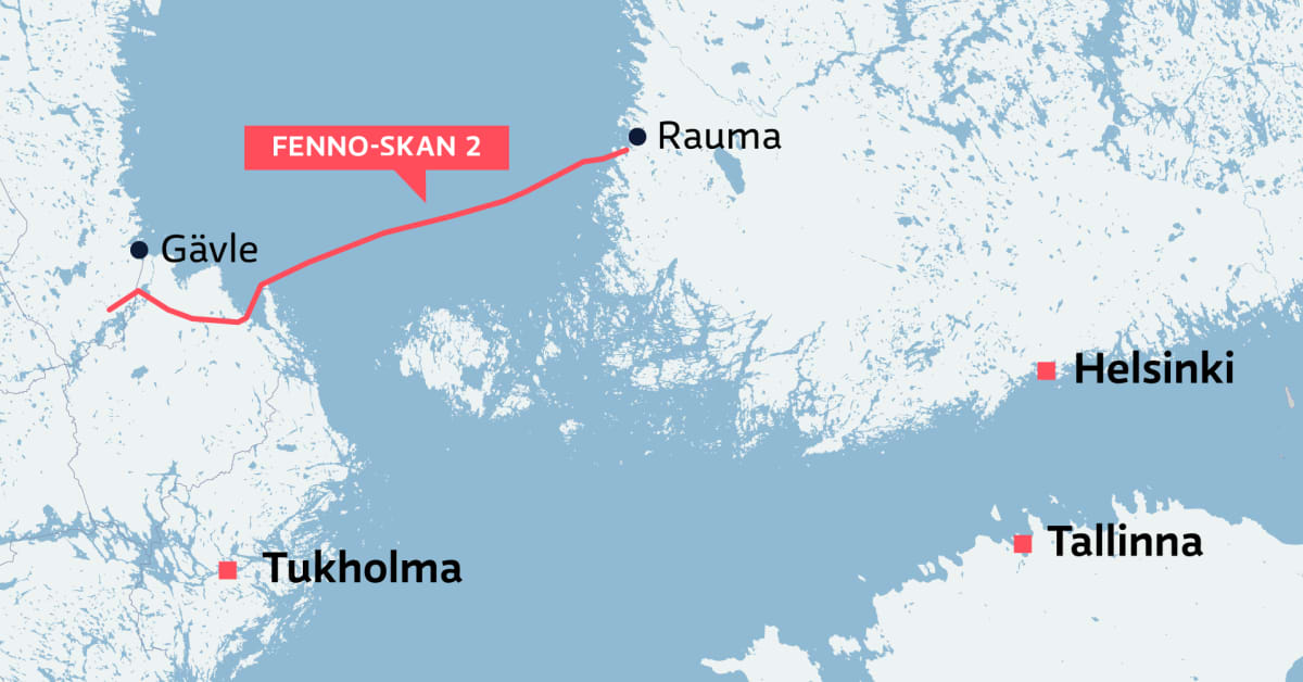

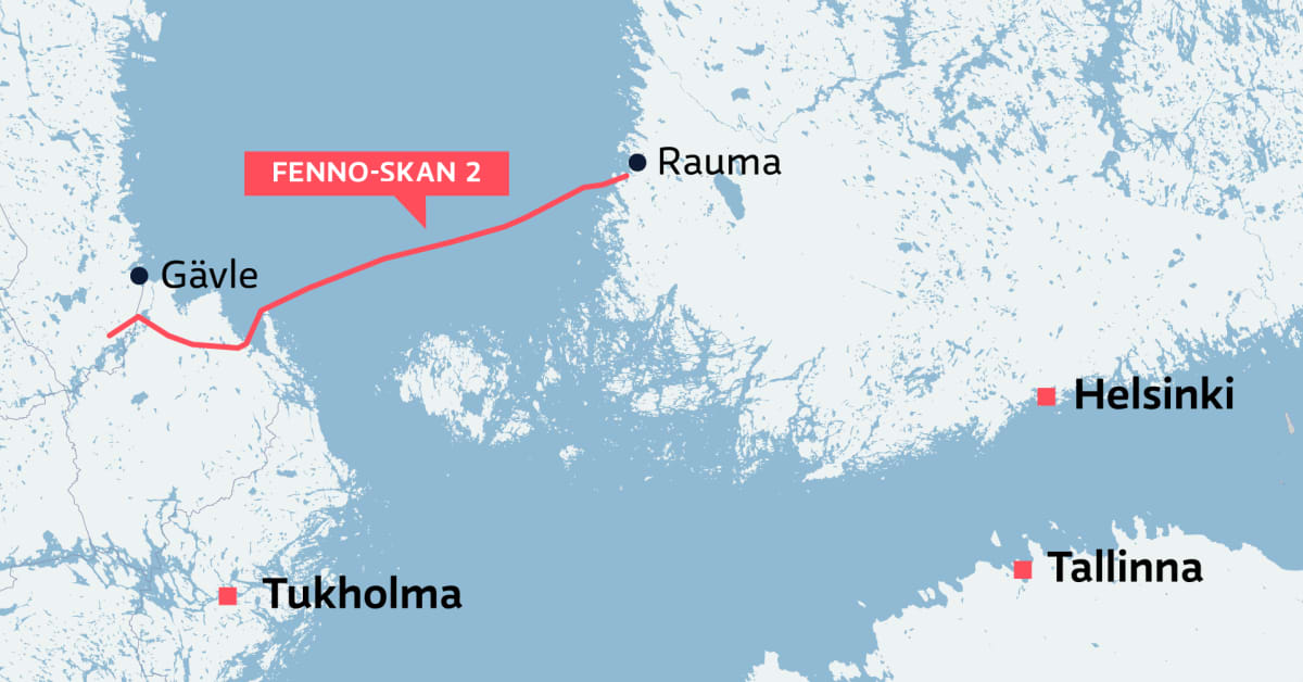

Suomen ja Ruotsin välisessä tärkeässä sähkökaapelissa sattunut katkos – ei uhkaa kuitenkaan huoltovarmuutta​
Suomen ja Ruotsin välisessä Fenno Skan 2 -merikaapelissa on ilmennyt katkos keskiviikkona, kantaverkkoyhtiö Fingrid kertoo tiedotteessa.
Luulisi että tuollaisessa paikassa olisi tiedossa täsmälleen missä kaapeli kulkee ja ukkoja montun täydeltä katsomassa ettei satu haaveria. :hmm:
Kiinnostaa se, ei vaan ole merkitty kaapelin sijaintia kunnolla.
Infratyyppien kanssa keskustelin. Ei saa millään menemään urakoitsijoiden kaaliin, että kaapelin sijainnilla ja myös sen todellisella syvyydellä on merkitystä jatkossa. Taitavat suosiolla käydä tutkaamassa jälkikäteen, mikä on persiinalaiselta torilta, kun sen voisi tehdä urakkasopparin mukaisestikin kaivuun yhteydessä.
Jotenkin vain itse kuvittelisin että tuollainen kaapeli olisi merkattu niin tarkkaan karttoihin tarkkuus gpsillä että virheitä ei voi sattua. Ja merkattu niin hyvin jollain nauhoilla että ensimmäisenä kauha ei jyystä johtoa rikki siitä huolimattakaan.
No, saas nähdä millainen vaurio sinne on tullut.
Onhan noita kaivurikuskit katkaisseet ohkasempiakin , niinkin vähäpätöisiä kuin NL:n ja USAn välinen kuuma linja telekaapeli, joka sattui kulkemaan Suomen kautta, kuuban kriisin jälkeen tehty kylmän sodan aikaan.
Estlink2 menee täällä Porvoossa aika mielenkiintoisissa paikoissa. Lähtee merelle lahdenpohjukasta kapeaa kalliopohjaista salmea myöten, jossa vedensyvyys on reilu kaksi metriä. Salmesta ajaa läpi huviveneet, siis myös purjeveneet. Seuraavana on selkävesi, jossa on Skjöldvikin tankkerien ankkurointialue. Lähimmät laivat on ollut ankkurissa ehkä 200-300 metrin päässä kaapelista. Kaapeli on kuulemma upotettu pohjaan tekemällä uraa painevesiruiskutuksen tapaisella systeemillä. En tiedä miten se matala kallion kohta on toteutettu mutta välillä kylmää kun ajaa siitä läpi matalan veden aikana. Sokerina pohjalla on Rotenbergin huvila, joka on 50 metrin päässä kaapelista. Suurin osa veneilijöistä ei tiedä kaapelin olemassaolosta mitään.
Fennoskan 2 huomenna takaisin käyttöön
"Päivitys 20.4.2023 klo 12:03: Vioittunut 20 kV maakaapeli (kaapeleita yhtensä neljä) kytketään irti ja Fenno-Skan 2 tasasähkyhteys otetaan takaisin käyttöön rajoitetulle teholle."
