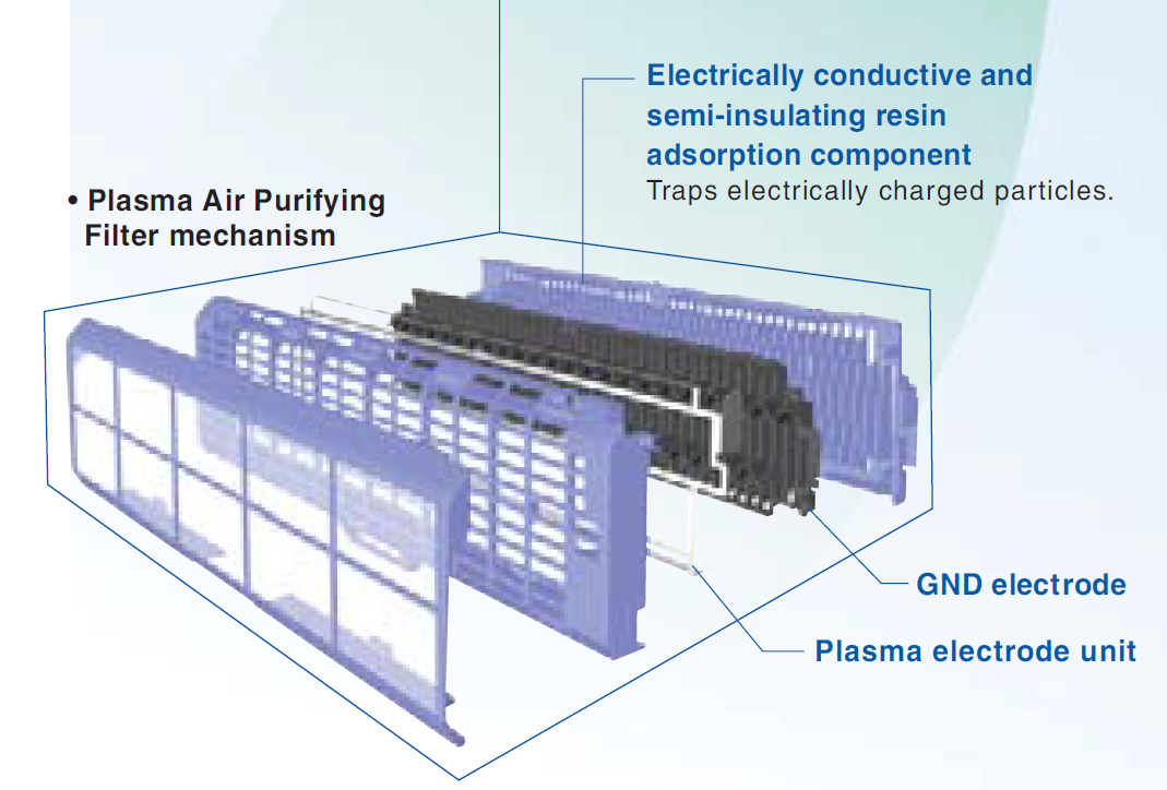

Aippi sanoi:
Vastaava laite löytyy myös Mitsun FH mallista ja en sitäkään kehoittaisi poistamaan
Mitsubishissä sähköisestivaratujen pöly-/likahiukkasten keruu on toteutettu eritavalla. Siinä lika kerätään "Air purifying device" keruupinnoille, tämän vuoksi kyseinen "Air purifying device" voidaan irrottaa imuroinnin ja pessun ajaksi. Takuu ei raukea vaikka se olisi irrallaan. :)
