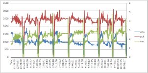

Vielä yksi Mitsun tulos joka ei FD25:ttä mairittele. Ulkolämpötila -12, puhallus manuaali 2.
Datassa näkyy erittäin selvästi tuo FD:n 1500W lämpötehon kohdalla copin romahdus. Jos antotehot oli yli 1500W niin suorituskyky oli hyvä.

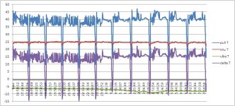

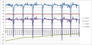

No tuossa vähän lähempää tuloksia, on enempi vertailupohjaa Tossuun. Nämä siis FD25 mittauksia.
EDIT: Tossa 23:10 kohdassa puhallus vaihdettu manuaali 2:lle. Alkupätkä man 3 puhallus, jotain ihme kähinää datassa, älkää kysykö mitä tuossa on tapahtunut.
Mutta tämä on hyvin vertailukelpoinen tuohon yllä olevaan tossun dataan, Mitsulla vielä pienempi puhallusmääräkin (!).
