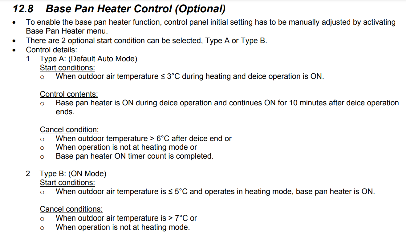

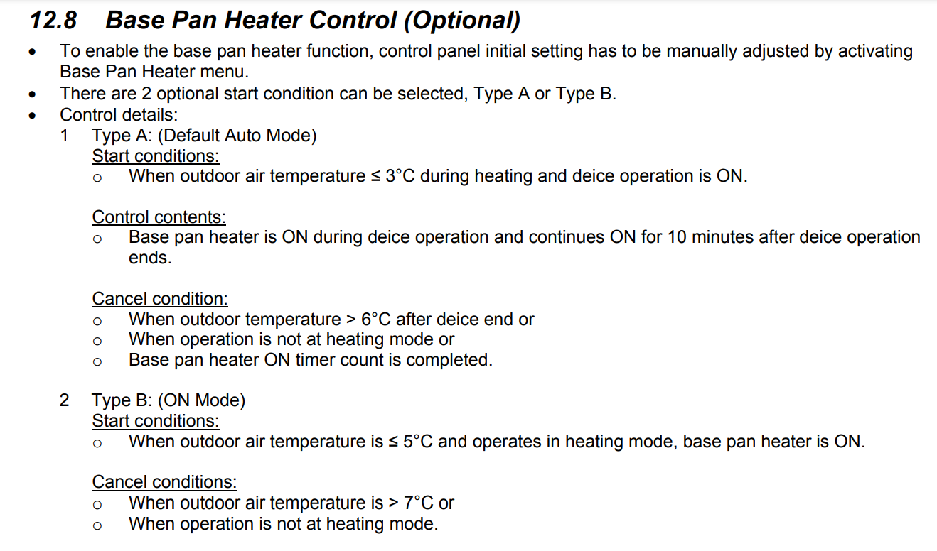

En tiedä tuliko täällä aiemmin ilmi mutta pohjan sulanapitovastus on koko ajan päällä vaikka laite on kakesta pois päältä. Ottaa loggerin mukaan 106W.
Huh, huh :tonttu: => Vaatii kyllä esim. "janti-modauksen"
Oho. Onko tämä Toshiban ominaisuus (on luulo, että oma Pana ei ole noin kaistapäisesti tehty, kunnes joku vetää maton alta:), vai onko tämä joku oma modaus?
Olisiko Panan ILPeissä sama kuin VILPeissä, ainakin siellä on valittavissa ServiceZone:lla Base pan A tai Base pan B.
Tässä Panan VILPien ohjaus pohjavastukselle
Onko uusissa Mitsuissa vielä sama homma, aina päällä?

Tuo pohjavastuksen päälläolo pakkasilla koko ajan on kyllä järjen köyhyyttä. Vastus päällä vaikka kompura olisi alhaalla tuntikausia takan lämmön vuoksi.
Pääkaupunkiseudulla tuo tekee vuodessa noin 100 kWh turhaa kulutusta talvessa. Nykyisillä sähkön hinnoilla siirtoineen noin 12...14 euroa vuodessa hukkaan. Ei ole maahantuoja eikä tuotepäällikköosasto hereillä kun vuodesta toiseen toistuu sama älyttömyys.
Näyttää että näissä idän ihmeissä kaikilla merkeillä on ihmeellisyyksiä. Ehkä ILPjä ei ole suunnittelemassa alan parhaimisto?

ILP:n ohjekirjassa on perkale nuo Base pan heater moodit A ja B, mutta ei kerrota, että ovatko samoin kuin tuossa VILP:n ohjeessa eikä että mikä on default.
Kai tässä kohta selviää, että keväällä 400W keskiteholla oli 200W vastus päällä yötäpäivää ja siihen lisukkeeksi väärä puhallus ja väärällä kuormalla ajo mitkä pudottavat myyntiCOP:n kolmaosaan ja päälle katkokäynti, missä stopissa 4min ja sitten 2000watilla minuutin rykäisy, niin ei tarvii ihmetellä jossei teeseitsemies säästänyt mitään :eek:

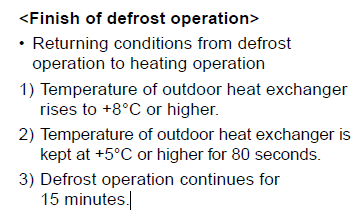

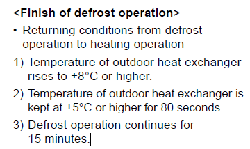

Tuossa liitteessä yksi sulatus, kestää palttiarallaa 11 minuuttia ennenkuin on sulatuksen jälkeen laite peleissä mukana.
15 minuuttia on kyllä turhan pitkä sulatuksen kesto, tuo taitaakin olla maksimi aika. Oliko kenno todella huurussa, sulasiko kenno kokonaan?
Toshiba sulattaakin hyvin pienellä teholla ~1100-1200W. Muistuu mieleeni mun vanha E9DKEW, sekin sulatti hartaasti ja pitkään. :cool:

Noin sanottu myös vanhassa premiumissa, mutta oikeasti sulatukset olleet todella nopeita. Veikkaan että kyseessä maksimiaika..
