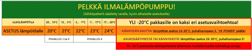

Suunnilleen tällä kaavalla pitää täällä säätää jotta isoimmissa päähuoneissa olisi noin 21c.

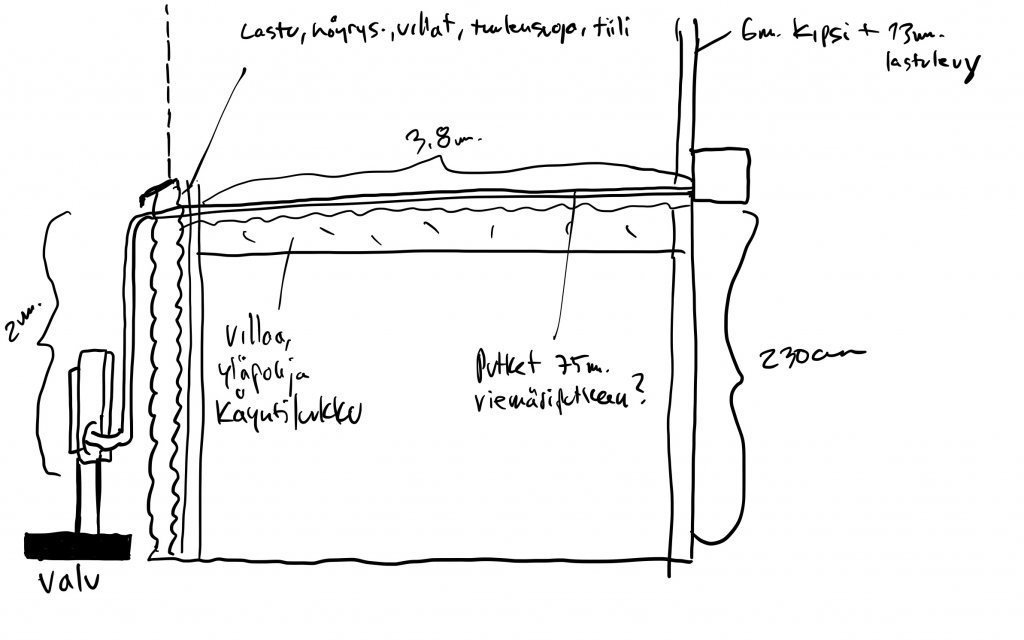

Yksi variaatio olisi vielä. Takan piippu olisi n. 3m. päässä, hieman oikealla keskilinjasta. Pumppu n. 2,8m. korkeuteen ja kylppärin yläpohjassa, jonne käyntiluukku, putket ulos. Tuosta alkaisi kyllä ilma liikkumaan.
Minulla oli vastaava mielessä, mutta asentaja torppasi heti kaikki piilossa vietävät putkitukset. Ei kuulemma tule takuuta jos ovat jossain villojen sisällä. Muutenkin, mitä pidempi kondenssiputki, sen limaisempi ja varmasti jostain kohtaa tukossa, hänen mukaansa. Toisaalta, nyt kun menee suoraan sy:stä seinän läpi, niin ei jää mitään epäselvyyksiä kaadoista ym. Onko sulla käynyt asentaja/asentajia, vai pelkkä myyntimies? Edelleen suosittelen sitä "vasenta alanurkkaa" ja siitä seinälinjassa loivasti alaviistoon kohti keittiötä. Talvella voit päästellä oleskeluaikaan kolmosella, yöllä nelonen-vitonen jopa, ja ilma kiertää. Koko taloa et sillä tasalämpöiseksi saa, varsinkaan edes kakkosen puhalluksella. Sama kuin laittaisit pari Defaa pöhisemään vierekkäin. Puhallusnopeus on avain siihen että mahdollisimman iso alue lämpenee, ei pyynti lämpö, vaikka toki sekin pitää olla järkevä. Ei ole siis sama asia puhaltaa kakkosella 25 asteista kuin nelosella 23 asteista. Ensimmäisellä lämpiää juuri olkkari, mutta muissa huoneissa kylmä, jälkimmäisellä lämpenee kauemmas huoneet enemmän kuin ensimmäisellä. Itse nostin taas eilen 24:lle, kun säät viileni. Puhallus käytännössä 24/7 kolmosella mukavuussyistä.
vmakela
Tätä meinasin jo ehdottaa, ääni tälle vaihtoehdolle. Vaikuttaa kaikkein avarimmalle paikalle. Enkä näe hirveästi ongelmaa, jos puhaltaa molemmille puolille edessä olevaa väliseinää. Kyllä se ilma reittinsä takaisin löytää, vaikka ei kiertäisikään yhtä ympyrää.
Minulla tosiaan asentaja torppasi tämän, olin jo kovasti haaveillut että siisti ratkaisu ja saisi korkealta puskea kattokuumaa alaspäin. Aloin miettiä että joo, en halua arvailla mitä putkille, eristeille ym. kuuluu siellä jossain piilossa. Ehkä unohtaisin "paimentaa" että kaikki on varmasti vuosienkin päästä ok. Pahimmillaan varsinkin jäähdytyskäytössä voisi tulla ikäviä yllätyksiä remppojen yhteydessä. Pikku kondenssivedet kun häviää paljoa kertomatta, mutta tuhoaa rakenteita hitaasti ja varmasti. Miksi siis tehdä yhtään murehdittavia asioita enempää? Ok-talo on sen arvoinen laitos että kannattaa miettiä kahdesti, vaikka saisikin täydellisen n toimivan ratkaisun. Seuraava asukas voikin olla se joka huudattaa jäähdytystä läpi kesän.... sitten istutaan käräjillä, piilossa kehittyneestä vauriosta...

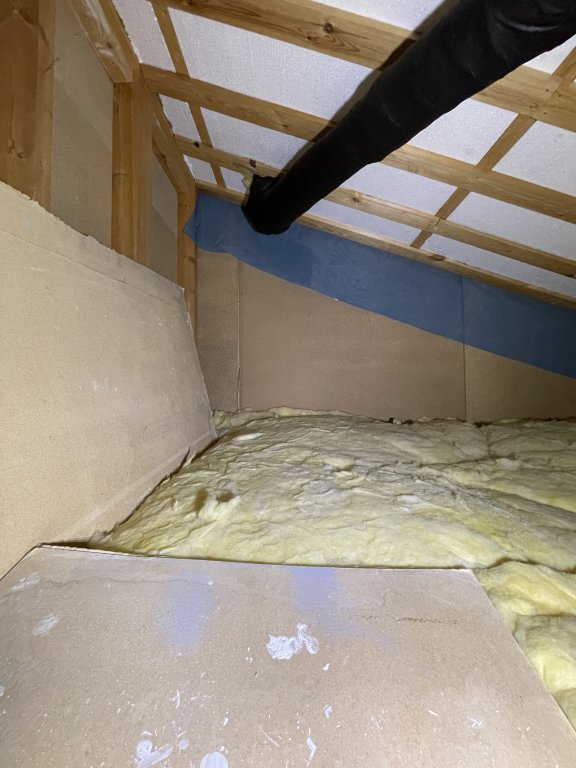

Hyviä ajatuksia ja pointteja! Tuossa on käyntiluukki tuonne yläpohjaan. Eilen siellä konttailin. Ajatuksena oli vetää koko matka yhtenäisen 75mm. viemäriputken sisällä putket ilp takaa-tiilen ulkopintaan asti. Lisäksi niin, että on hyvin nähtävilla. Eikös näitä vetoja ole toisilla pitkiäkin 10m. Tuo vain n. 5,5m.
Oliko niin, että vaikka kondenssivedet vetäisi lavuaariin, ulos tulee jäätä? Saunassa ei lattiakaivoa.

vmakela
Hyviä ajatuksia ja pointteja! Tuossa on käyntiluukki tuonne yläpohjaan. Eilen siellä konttailin. Ajatuksena oli vetää koko matka 75mm. viemäriputken sisällä putket ilp takaa-tiilen ulkopintaan asti. Lisäksi niin, että on hyvin nähtävilla. Eikös näitä vetoja ole toisilla pitkiäkin 10m. Tuo vain n. 5,5m.
Jäätä tulee ulkoyksikköön talvella, kun kostea ilma kohtaa pakkasella olevan kennon. Tällä ei ole mitään tekemistä kondenssiputken kanssa, joka taas poistaa sisäyksikön tiivistyvät kosteutta, jäähdytyskäytössä. Mieti tarkkaan. Saatko sen kondenssiputken sinne isompaan niin että kaato on tasainen koko matkan? Jos jää möykkyjä, mutkia, vesi makaa niissä -> limaa -> tukkeutumia...miten vaihdat sinne puhtaan, tai miten puhdistat sen pitkältä matkalta?

"Mieti tarkkaan. Saatko sen kondenssiputken sinne isompaan niin että kaato on tasainen koko matkan?"
Tuota isompaan en tajunnut.

Ei, kun että kaato kondenssiputkelle pitää olla jatkuva, ja tasainen, että kyseeseen ei tule vesilukko. Tiedät varmasti mitä silloin tapahtuu...vesi ei liiku. Ei riitä että sen vain tunkee sinne isompaan putkeen, kaadot pitää toimia. Sinne ei saa tulla sen kondenssiputken halkaisijaa suurempaa nousua missään kohtaa. Eli niitä ei voi vain "heittää" kaikkia sinne 75mm putkeen.

Ongelma voi olla siinä, että sinne isoon pyöreään putkeen asennettuna kondenssiputki jäänee mutkille.
Normaaliin kouruun asentaessa kondenssiputki taitaa jäädä alimmaksi, tiukasti muiden putkein alle jolloin se on verrattain mutkaton.

Mites paljon nuo kaikki putket vie tilaa yhteensä 75mm. putkessa? Mahtuisiko 32mm. tai vastaava viemäriputki tuon 75mm. sisään (kaikkineen), jonka sisällä taasen tuo kondenssi kulkisi? Saisi ainakin suoraksi.
Jos kondenssi 16mm. voisi suora 20mm. sähköjohdon suojaputki, ajaa saman asian.
