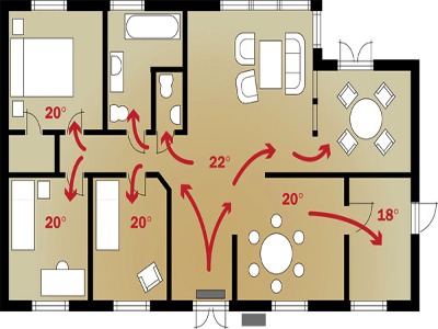

Tuottaa suuria haasteita ymmärtää ilp lämmön jakautuminen sisätiloissa. Löysin netistä oheisen kuvan, joka aika hyvin hahmottaa miten lämpö voisi edetä. Miten tuo ilma yleensä pyörii, pyrkii, käyttäytyy? Eli ”täyttääkö” ilp ensin esim. isoimman tilan (oh yms. aula) lämmöllä ja se lämmin ilma sitten ”paineesta” pyrkii penetroitumaan muihin tiloihin huonestossa?:D

Lähtökohtaisesti tilat puhallussunnassa lämpenee parhaiten, ja kauimmat, varsinkin sivuille tai muuten kauas/mutkien taakse jäävät heikoiten. ILP ei periaatteessa pitäisi mitään varsinaista paine-eroa muodostaa, samaa huoneilmaa se kierrättää. Kuva on ihan kelvollinen suuntaa-antava esimerkki.

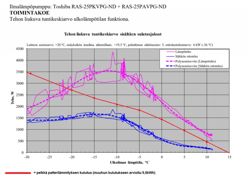

Onko mitään uusia kokemuksia premiumista? Itsellä alkaa kohta "pohjalaatan" valu viemäröinteineen ja sähkövedot 16A sulakkeella, valmistelut pumpun asennusta varten. Paikaksi lopulta valikoitumassa oheinen kohta. Jää paremmin pois oleskelualueelta kun pöhisee suoraan leivinuunin läpi 5m., ei ole kulkualueella niin pahasti ja jää sohvan taakse pois näkökentästä. Ulkoyksikkö kuistin kylkeen, pohjalaatta, viemäriputkella sadevesikaivoon. Pistorasia vielä erilliselle sulatuskaapelioptiolle.

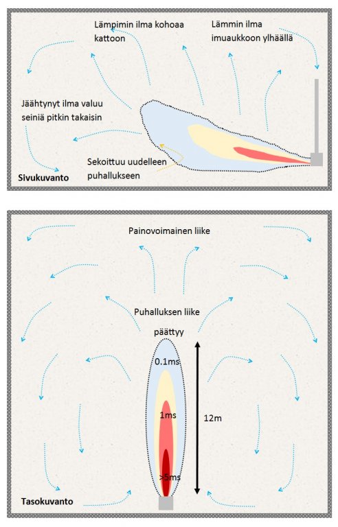

Tuollaisen löysin netistä, jonkin pumpun ilmankierron kuvaus...
No eipä tässä oikein mitään erikoista, laite käy ja kukkuu, ja säästöä tulee enemmän kuin uskalsin arvioida ennen pumpun hankintaa.
Omassa tapauksessa säästöön vaikuttaa tietysti positiivisesti muutama seikka: koska sisäyksikkö on eteisessä, puhallusta voi pitää aina vähintään 4 tasolla, poissa ollessa ja joskus päivisin vitosellakin. Lisäksi laite kattaa käytönnässä koko talon, pesuhuoneen ja saunan lattialämmitystä lukuun ottamatta. Pari kulmakamaria on reilummilla pakkasilla viileämpiä, mutta sepä ei haittaa mitään, harvemmin niissä on pattereita pidetty päällä ennen pumppuakaan. Päähuoneissa taas patterit on vain varalle säädetty, jolloin ne naksuu päälle kovilla pakkasilla jos pumpun teho ei riitä.
Laite on asennettu syyskuun alkupuolella, ja helmikuun loppuun mennessa säästöä on tullut n. 3340kwh, mikä on rahaksi muutettuna 405 euroa täällä Carunalandiassa. "Simulaation" mukaan 4700-5000kwh vuosisäästö vaikuttaa täysin realistiselta. Lämmityskausi on täällä melko pitkä.

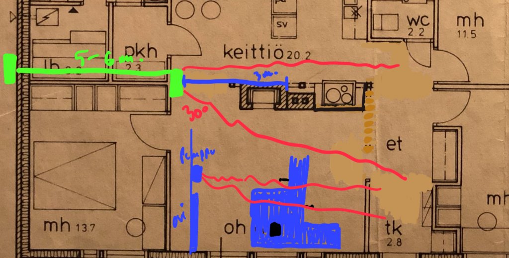

Myös oheinen asennuspaikka olisi mahdollinen, ulko-oven päällinen. Eteinen on avoin "käytä" wc ovelle, ilman tuulikaappia n. 5,3m. Rimaseinästä voi napata yhden pois tarvittaessa. Mutta miten lämpeää iso makkari, tai olkkari.
Vessan vieressä olevan pikkumakkarin ovenpäällä voisi toimia, veto uy olisi tosin makkarin sisäseinää pitkin. Aika lähellä liesituuletinta myös.
    77,1 KB · Lukukerrat: 267
Ei tuo ulko-oven päällinen sovikaan, olikin liian ahdas tila vain 28cm. Wc viereisen makkarin ovenpäällinen tutkintaan/harkintaan...

Yksi variaatio olisi vielä. Takan piippu olisi n. 3m. päässä, hieman oikealla keskilinjasta. Pumppu n. 2,8m. korkeuteen ja kylppärin yläpohjassa, jonne käyntiluukku, putket ulos. Tuosta alkaisi kyllä ilma liikkumaan.
Mielestäni aika vastaava kuin oikean puolen makuuhuoneiden vaihtoehto. Molemmissa voisi toimia myös että puhaltaa hieman vinoon jotta ilma lähtee kiertämään joko keittiön tai olohuoneen kautta.
Asennuskorkeus 2.8 m, osassa taloa saksiristikot? Itse pyrkisin asentamaan mahdollisimman matalalle koska silloin pumppu saa kylmempää ilmaa ja ilman saa siirtymään pidemmälle samalla puhallusnopeudella kun puhallus voi olla enemmän vaakaan.
Jos oma pumpun paikan saisin päättää uudestaan niin se tulisi sijansa verran alemmas. Kun sitä ei vain "nuorena miehenä" kaikkea hoksannut niin pumppu asennettiin silloin "silmää miellyttävästi" siten että pumpun alareuna on linjassa tuulikaapin oven yläreunan kanssa
Viimeisimmässä vaihtoehdossasi saa kyllä houkuttelevan siistin asennuksen. Vaihtoehtona voisi ehkä miettiä että olisiko tässä paikassa mahdollista asentaa pumppu alemmas ja viedä kaasuputket heti pukuhuoneen puolella välikatolle ja tiputtaa kondenssivesiputken nurkassa kromatulla putkella alas ja penkin alla seinän läpi saunan lauteiden alle.
Tätä meinasin jo ehdottaa, ääni tälle vaihtoehdolle. Vaikuttaa kaikkein avarimmalle paikalle. Enkä näe hirveästi ongelmaa, jos puhaltaa molemmille puolille edessä olevaa väliseinää. Kyllä se ilma reittinsä takaisin löytää, vaikka ei kiertäisikään yhtä ympyrää.
Joo tuo voi toimia varsin hyvin. Ja jos takkaa käyttää niin alkaa senkin lämpö leviämään...

Pumpulla luku on nollakelissä n. 600w, ja pattereihin verraten näyttäisi leikkaavaan noin puolet koko vuoden kulutuksesta pois.
Luvut ja liitteen tilasto eivät ole täysin tarkkoja, sillä pumppu ei ole kytketty kulutusmittariin,
eikä pesuhuonepuolen talvea kohti nousevaa lattialämmityksen tasoa voi ihan tarkasti laskea.
Suorasähköpattereiden (punainen käyrä) kuvaaja on kuitenkin varsin hyvin suuntaa antava tässä rakennuksessa.
Pattereiden (tai pumpun) lämmitysala on n. 97 neliötä. Talo vuosimallia 88.
25 premium tuli tähän, 35:ssä en nähnyt oikein mitään lisähyötyä koville pakkasille. Sama kompura, kovemmat kierrosnopeudet vain?
    115,2 KB · Lukukerrat: 246
