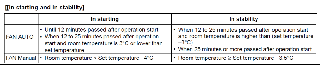

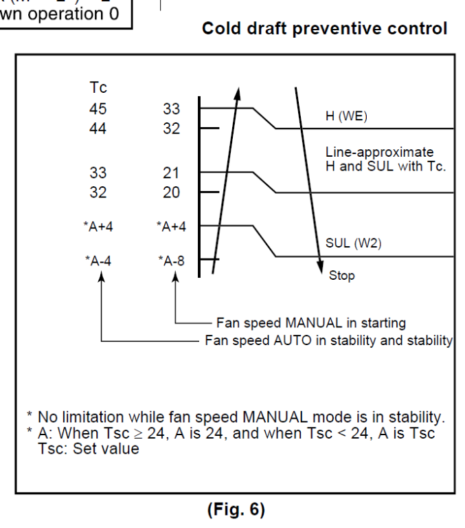

Tämä oli vain pikainen havainto SM:n perusteella, jos laite kerran AUTO-nopeudella tai takkamoodissa ei mene tähän jumi/bugi-tilaan. ;)
Jos näin pienestä olisi kiinni tosiaan, niin äkkiä maahantuojalle viestiä että softapojat töihin.
pelzi_
Oliko tuon puhallusjumin kokeneilla kaikilla puhallus manuaalisella puhallusnopeudella, kun bugi tuli ilmi?
=> Auttaako tilanteeseen vaihto AUTO-puhallusnopeudelle? Tällöin vika voisi olla tuossa In starting / In stability päätelmässä.
katso liitettä 75126
Eikös tässä jää nyt tuohon FAN Manual kohdan päättelyyn ns. "tyhjä alue" 0,5C? :cool:
katso liitettä 75127
Öh tuota, ainahan näissä on hystereesialue, muuten laite heiluu tilasta toiseen hallitsemattomasti jos tila vaihtuu tasan yhdessä pisteessä, ja myös yläpuolella oleva kuva esittää hystereesiä. Niitä on service manuaalit pullollaan.
pelzi_
Ja molemmissa tiloissahan puhaltimen pitäisi kyllä käynnistyä, kunhan kenno lämpenee, ainoastaan rajat käynnistymiselle vaihtelee, ja jos se ei käynnisty, lopulta pitäisi poksahtaa ylilämmöstä vikatila, ellei EEV ole myös aivan väärässä asennossa ja kaasu kulje ulos asti, tällöin lämmitetään harakoita ulkokennolla kompuran teholla.
Tai sitten kompura käy aivan minimillä ja todella ei lämmitä niin paljoa että puhaltimen tarvitsisi käydä olenkaan, silloinhan tämä on normaalia toimintaa, kenno jäähtyy konvektiolla ja odottaa lämmitystarpeen kasvua, tämäkin epäilyttää koska silloin sisäanturin pitäisi lämmetä ja todeta että lämpö varmasti riittää.
Tuossa kohden ei saisi olla ohjelmassa hystereesiä, pitää olla jompi kumpi noista kahdesta. Siinä "hystereesialueella" on ohjelma jumissa ja ei mene eteenpäin. :)

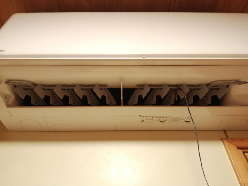

Minä kun ammun tällä laitteella ilmaa V-tyylillä, niin puhallusilman nopeus on aika kriittinen.
Joku tällä foorumilla kertoi testanneensa jollakin lämpöpumpulla että paremmin pelittää kun irrottaa alemman
ilmanohjaimen. Omat pikaiset havainnot vaikuttaisi olevan saman suuntaisia, mutta vaatii vielä lisää testiä.
Ja asiaan saattaa vaikuttaa sekin, missä kulmassa sitä ilmaa on tarkoitus puhaltaa pystysuunnassa.
Jos tämä vaadittu kulma on lähellä puhallusaukon kulmaa, voin kuvitella että toimii paremmin ilman alempaa ilmanohjainta,
lämmityskäytössä ainakin.
Tässä on aika outo tuo ylä/ala ohjaimien muotoilu ja sijainti, osa ilmasta virtaa läppien väärältä puolelta.
Ainiin, älkää rikkoko laitettanne yrittämällä väkisin irrottaa läppiä. Luulen että oikeoppinen irroitus vaatisi hieman kuorien purkua.
Itse tein hieman oikaisten. Ja ylempi läppä pitää olla tietyssä asennossa kun alempaa läppää sovittaa takaisin kiinni hahloon.
Oikaisten tehden tässä lienee mahdollisuus rikkoa esim ilmanohjain tai ilmanohjaimen kiinnitykseen liittyviä muoveja.

Ilman alaläpykkää tehty kokeilu vaikutti hyvältä, seuraavaksi testiin mitä tapahtuu ilman ylä ja alaohjainta. Ei ilma ainakaan huonommin liikkunut ilman alempaa läppää. Lämpö tosin saattaa kaartaa liian aikaisin kattoon kun yläpuolen ohjaus on nyt aika lyhyt ja kanavan kulma loiva.
Edit, aivan pikaisen testijakson perusteella lämpötila otti pienen stepin ylöspäin niin keittiön kuin olohuoneen suunnassakin yläläpän(kin) poistamisen jälkeen. Seurailen tilannetta.

@Halkoholisti tuo on kiva koe. Tuo V-tyyli tuo aika paljon paine-eroa keskelle ja vie täten jonkin verran puhallusvoimaa. Oletko harkinnuy koskaan kahden pumpun asentamista? Toki rahallisesti ei varmaan mitää järkeä, mutta saisi ehkä tasaisemman lämpötilan?
Joo ei järkeä. Paine-eroista niin tiedä, mutta toshiban ominaisuus on painottaa puhalluksen voimaa enemmän toiseen laitaan, koskee niin suoraan puhallusta kuin vaikka v-tyyliäkin. Selviää tuolta linkin takaa. Liittynee jotenkin puhallinrummun lapojen "vinouteen", joissakin pumpuissahan lavat on vaakasuorassa. Ilman ylä ja alaohjuria asia vielä hieman korostuu. Noh, olkkariin riittää 20,7c, kun se on ainoa huone sillä suunnalla. Keittiön yhteydessä on muitakin huoneita, joten 0,5-0,7c extraa on ok.
Edit, ainakin n. 1,5 astetta hyvää pyynnin osalta ilman siivekkeitä, ja puhallettava ilma pysyy silti kuumempana, eli ilma käy nyt helpommin ja nopeammin lenkin eikä "puuroudu" lähistölle.

Tuossa syksyllä uusin n. 35 vuotta vanhan lämminvesivaraajan, se vanha taisi olla melkoinen lämpöpatteri, kun vaihdon jälkeen
piti lämpöpumpun pyyntiä nostaa asteella, eikä sekään ihan tahtonut riittää. Tästä tietenkin seurasi että piti puhaltaa entistä
lämpimempää ilmaa, ja mitä lämpimämpään ilmaan mennään, sitä huonommin sen saa levitettyä kauemmas.
Jäähdytyksellä riittää että on kaikkein hitain "kuivaustila" päällä, kyllä "vetää" kauimpaan nurkkaan asti ;D
Nyt mitä olen testaillut lämmityksellä ilman ylä ja alailmanohjainta, melkoisen stabiilin ulkolämpötilan vallitessa (n. -7...-10),
niin muutos parempaan on aika merkittävä. Ilmanohjaimien kanssa näillä keleillä piti arpoa pyynniksi joko 22 tai 23c.
Ilman ohjureita samaan sisälämpötilaan riittää 21 tai 22c pyynti. Eroa varmaan keskimäärin n. 1,5 astetta.
Ja näyttäisi että puhallusilman lämpötilakin on asettumassa alemmalle tasolle, toisin sanoen ilmanohjaimien kanssa
yhtä lämmintä ilmaa on pitänyt puhaltaa jo ihan muutaman asteen pakkasilla.
Selvästi ilma näyttää kiertävän nyt vaivattomammin, kun kuumin ilma ei jää pyörimään turhan lähelle edes takaisin.
Pitäisi näkyä laitteen energiatehokkuudessakin, katsotaan kunhan tulee täysiä vuorokausia riittävästi.
Jos pitää alas puhaltaa lämmintä ilmaa, niin tällainen viritelmä ei toki käy. Omassa tapauksessa ilma suuntautuu suunnilleen sille korkeudelle kuin olen ohjannut sitä ohjureiden kanssakin.

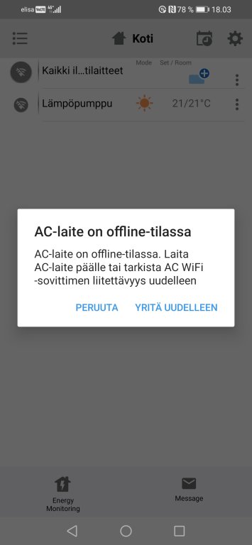

Jokin aika sitten etäohjaus asenti sovittimen päivityksen tms.
Eikä kauaa ole kun äppi ilmoitti serverillä olevasta ongelmasta, tämä ongelma saattoi olla jo ennen tuota päivityksen ajamista.
Nyt on joitakin päiviä äppi ajoittain ilmoittanut että ac laite on offline tilassa, mutta hetken kuluttua on toiminut ihan normaalisti.
Tossukan serverit varmaankin pykii.
Onko tälle olemassa joku valmistajan "tukifoorumi" että tietäisi vähän missä mennään ja missä vika ja milloin korjataan :hmm:
Maahantuojalta en taida kysäistä, siellä eivät tiedä mitään mistään yleensä.
