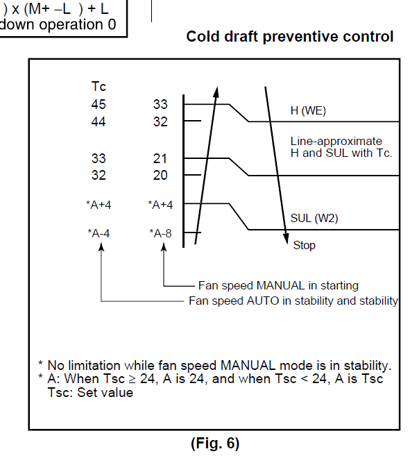

Vika voisi olla se että EEV/PVM jää/jumiutuu auki asentoon tuossa tilanteessa kun siirrytään lämmitykselle.
Toinen vika voisi olla se ettei sisäyksikön kennolämpötila nouse riittävästi jotta sisäyksikön puhallin käynnistyisi. Muistaakseni noin 24 C pitää olla kennon jotta puhallin käynnistyy. Toshiban taulukko on tässä hieman tulkinnanvarainen, Mitsulla toiminta on selkeämpi, ks. alla.
"(2) Cold air prevention control
When the compressor is operating,
1 if the temperature of indoor coil thermistor is 40°C or more, the fan operates at set speed.
2 if the temperature of indoor coil thermistor is less than 40°C and
a) if heating operation starts after defrosting, the fan stops.
b) if the temperature of room temperature thermistor is 19°C or less, the fan stops.
c) if the temperature of room temperature thermistor is more than 19°C, the fan operates at Very Low.
NOTE: When 3 minutes have passed since the compressor started operation, this control is released regardless of the temperature of room temperature thermistor and indoor coil thermistor."

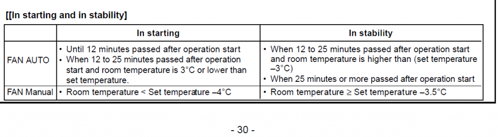

Jos oikein tulkitsen huoltomanuaalia, niin kakesta asetetun lämpötilan ollessa alle 24 °C, on käynnistymislämpötila 28 °C. Jos asetus on alle 24 °C, on käynnistymislämpötila asetuslämpö + 4 °C.
Tuohon vaikuttaa vielä tuo In starting ja In stability tulkinta. Ilmeisesti ollaan In stability tilanteessa manuaalipuhalluksella sulatuksen jälkeen. AUTO-puhalluksella ei ilmeisesti ole välilä tällä? Oliko nyt puhallus AUTO vaiko manual nopeudella kun vika havaittiin?

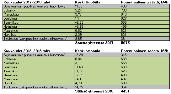

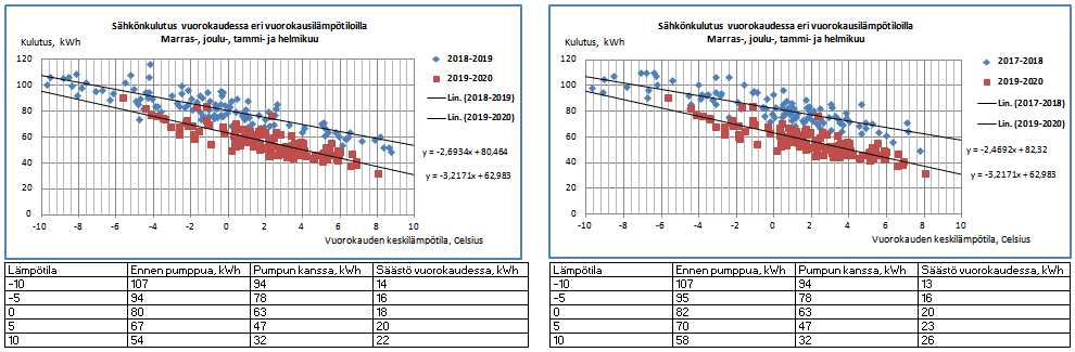

1.11.2019 - 28.2.2020 noin 20 kWh vuorokaudessa. Alla kulutusvertailu samalta ajanjaksolta kahdelta edelliseltä vuodelta.
Arvioitu vuosisäästö: Noin 4500 kWh. Alla ylläolevien ja kahden edellisen talven talvikuukausien keskilämpötilojen perusteella lasketut säästöt:
Muuta:
Pumppua käytetty 75% ajasta automaattipuhalluksella, jolloin puhallusteho todella pieni. Viimeisenä kuukautena olen asettanut puhalluksen viikko-ohjelmalla yöksi 2:lle ja päiväksi 1:lle. Näin lämpö on jakautunut tasaisesti joka nurkkaan myös kylmemmillä keleillä. Yhden kuukauden perusteella en ole havainnut eroa säästössä automaatin ja 1 ja 2 puhallustehon välillä. Kyse enemmänkin mukavuudesta. Kylmällä ilmalla mukavuus parempi käytettäessä automaattia suurempaa tehoa. Olisi hienoa jos automaattipuhalluksen skaalaa saisi hienosäädettyä vähän isommalle.
Säästö olisi luonnollisesti suurempi, jos pumppu olisi alakerrassa. ( 0-5 ulkolämpötilassa alakerran patterit ovat haaleat ja -5 asteessa jo kuumahkot. ) Säästö ei ollut ensisijainen tavoite vaan saada asumismukavuutta kesähelteille, erityisesti mummolle :)
