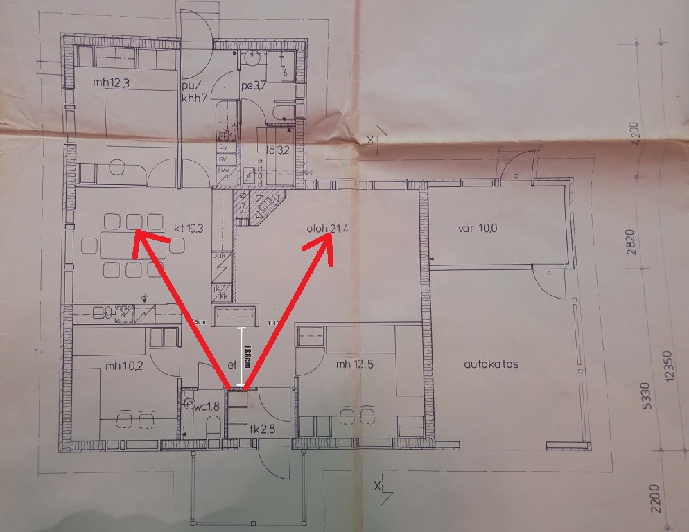

ainakin jos tämä premium toimii samalla tavalla kuin arctic malli, eli tehoa saa eniten ulos joko automaattipuhalluksella, vitosella tai sitten esim 3+hipower, tai 2+hipower.
Alla tuo pohjapiirustus, mistä selviääkin miksi sivuttaissuuntausta on käytettävä.
Omassa käytössä kolmospuhallus on ääneltään ok niin yöllä kuin kuin päivälläkin.
Nelonen alkaa olemaan melko rajoilla, ainakin yöllä. Kolmonen on riittänyt hyvin nollassa ja pikkupakkasilla,
