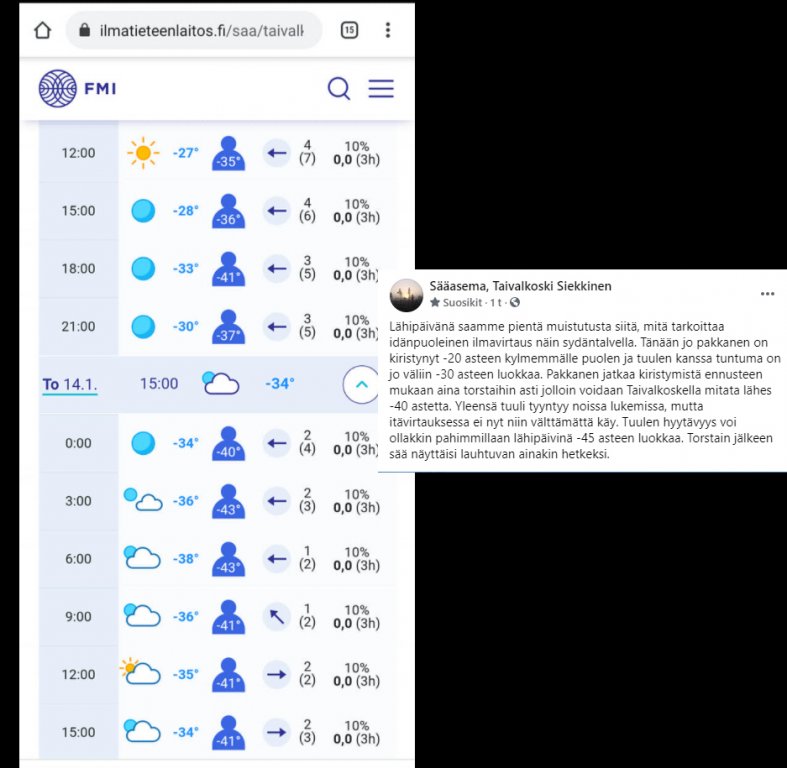

Mutta asiasta toiseen, illasta pakkanen meni -19c...-22c lukemiin.

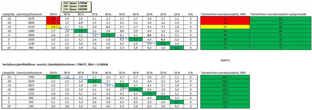

VTT käppyröiden, ja kiinteistön aiemman suorasähkö lämmitysenergian kulutuksen perusteella arvioin aiemmin, että pumpun raja
olisi jossakin -20c...-22c paikkeilla tässä tilassa. Ja sinne asti se näyttäisi taipuvankin, jopa nelospuhalluksella, jolla ei
ilmeisesti ihan maksimia pumpusta edes saa irti, mikäli tämän laitteen toiminta on vastaavanlainen kuin vanhemmassa arctic mallissa,
eli "maksimit" saa käyttöön joko autopuhalluksella, maksimipuhalluksella, tai hi-power napilla.
Tosin näissä pakkasissa ei enää riittänyt perus 23c pyynti, eikä edes 26c, vaan piti laittaa kerralla 30c pyynniksi.
Sisälämpö päähuoneissa sopiva 21,4c. Puhalluslämpö pyörii jossakin 36c paikkeilla, kunhan sulatuksen jälkeen ensin tokenee...

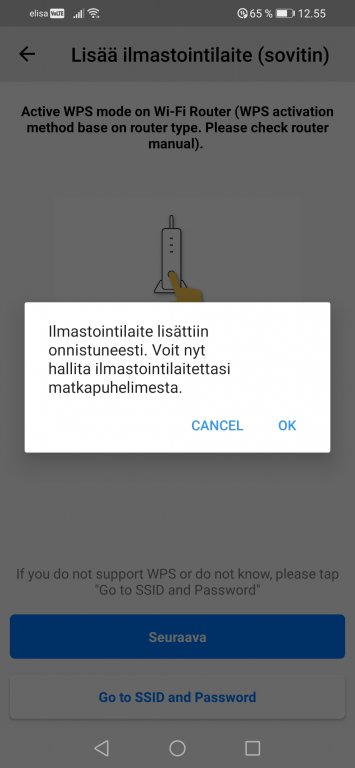

Nyt kun sain taistelun jälkeen laitteen lisättyä tuolla skannaksella, niin tulee tällainen ilmoitus (kuva alla) kun menee pumpun hallintasivulle. Kyllä on höpö laitteita.
Edit: "ilmastointilaite lisätty onnistuneesti". Sen jälkeen näyttää apin etusivulla sisälämpötilan, mutta ulkolämpötilan kohdalla on viiva.
ja kun menee pumpun varsinaiselle hallintasivulle, niin lukee että "hälytys. Laitetietojen nouto epäonnistui... Yritä myöhemmin uudelleen..."

Adapterissa ja pumpun etupaneelissa valot palaa kuten ohjeiden mukaan kuuluukin, silti ei vaan toimi.
Aiemmin pumpun oma wifi ja timer valo välkkyi vuorotellen nopeaa tahtia.
