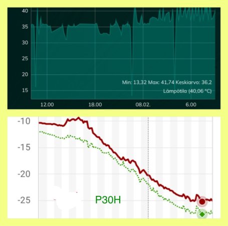

Vanha FD35 hajosi tammikuun pakkasilla ja päädyin pikavalinnalla RW35:een, vaikka täältä lueskelinkin tuosta -20 pakkasrajasta. Myyjä ei tietenkään ollut kuullut mistään mitään, mutta kerroin toki tarkkailevani asiaa.
Kuukausi siis takana RW35:lla ja vähän sellainen fiilis, että ehkä toimii ja ei kyllä toimi, kun puhutaan tuosta maagisesta rajasta -20 'C. Hetkellisiä lämpötehoja saan tuohon 4 kW tuntumaan ja ylikin tuonne -22 ulkolämpöön saakka. Olen loggaillut noita käsipelillä Exceliin ja lyönyt arvot täällä linkatulla laskurilla ja luonnollisesti yöllä en ole ollut hereillä. Voin koittaa taulukkoa liittää, jos kiinnostaa.
Puhalluksena pääosin 5/5, vaikka myyjä ehdottikin, että 4/5 parempi. Tuolla 4/5 ei tule sitäkään tehoa ulos eikä riitä huonetilalle. Pyyntinä testaillut myös 31, mutta päätynyt pitämään yön 24, kun ei tuo näytä vaikuttavan mitään koneeseen, kun ei saavuta kumpaakaan. Myös auto testattu ja joskus tuntunut nostavan ottotehoja 5/5 ylemmäksi, mutta autolla yöaikana tehojen nosto sulatuksen jälkeen ja puhalluksen aloitus ottaa aaaaiiiikaaaaa ja kämppä viilenee, eikä kykene nostamaan takaisin lähtöön ennen sulatusta. Rauskin mainitsemat n.600W ja 1300 W ottotehojumit myös tuttuja.
Alaspäin kun ulkolämpötilassa mennään, niin antaa hetkittäisiä lämpötehoja 5 kW tuonne -22 'C asti ottotehoilla +-2 W, mutta siitä alaspäin alkaa ottotehot tippumaan. Eilen ja tänään aamulla kotona olleena huomasin saman, kuin aiempi kirjoittaja, että auringon lämmittäessä ulkoyksikköä kone herää tehoille vaikka pakkasta onkin yli tuon -20. Mittari näytti -25 'C, mutta aurinko paistoi sopivasti ulkoyksikköön ja ottetehot alkoi nousta tuonne reiluun 2 kW:iin ja lämpöteho yli 5 kW. Minusta tuo kyllä haiskahtaa, että softaan olisi selkeästi puukotettu tuo n. -20 'C mikä jostain syystä rajoittaa tehoa.
Kuitenkin, tällä hetkellä ulkona -25 'C, ottoteho pysyy 1600 W luokassa ja ulos 4000 W. Imu 20,3 ulos 34,2, puhallus 5/5, pyynti 24. Hämmentävää - toimii va ei?

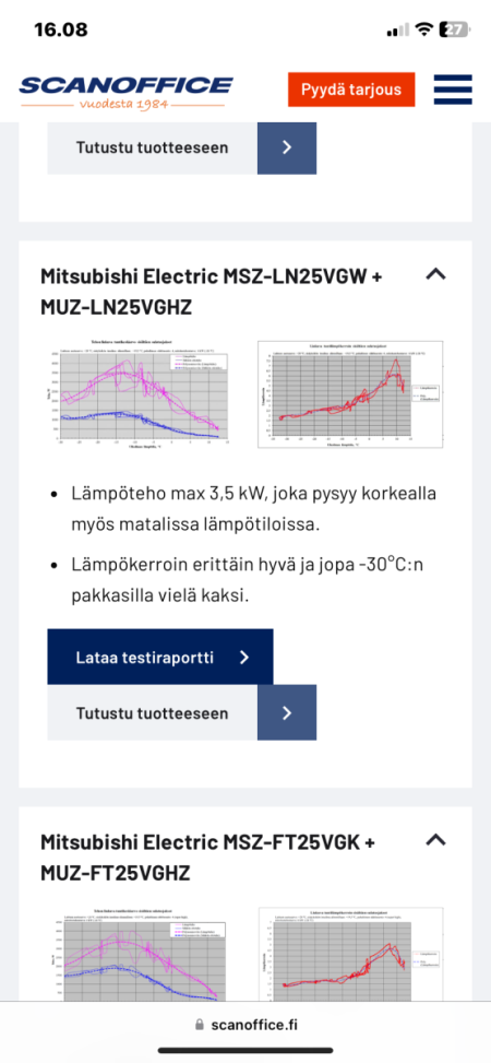

Vähän mietityttää tosiaan kun VTT:n testeissä ilmeisesti saatiin Daikin näyttämään huonolta, että miten se testi sitten on tehty? Ja nyt oma lippulaiva näyttää olevan todella isoissa ongelmissa, eihän vaan pilkka käynyt omaan nilkkaan?
Nyt jos hoitavat taasen jälkimarkkinoinnin todella hyvin, niin tässä on loistava tilaisuus käyttää tämä "mainostamiseen".
Vilpittömästi toivon, että jokainen saa pumppunsa kuntoon vaivattomasti.

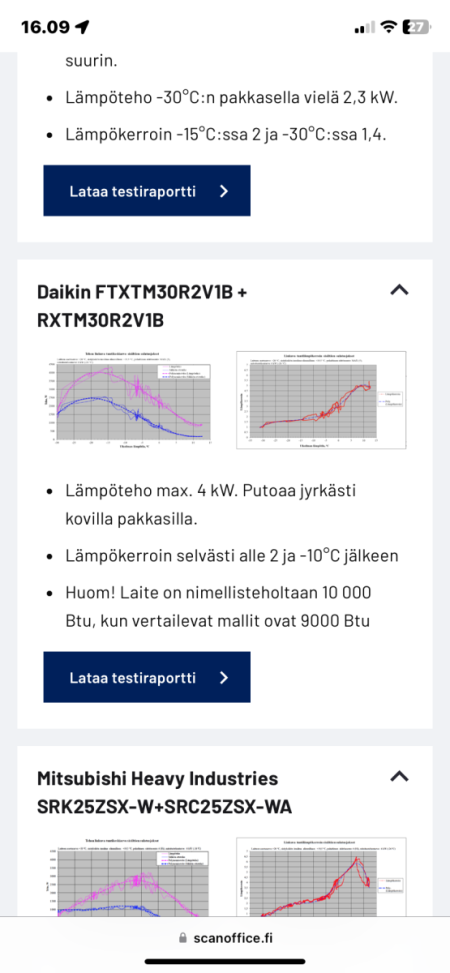

Miten niin saatiin Daikin näyttämään huonolta?Sehän on ainakin minun silmin nähtynä tehokkain pumppu aina -27˚c pakkaseen asti.Olisin ostanut itsekkin,mutta olisi vaatinut pääsulakekoon noston ja myyjän mukaan siinä ei ole manuaalista puhalluksen säätöä.Kun on tämmöinen vanha piipun ympärille tehty talo niin vaatii vähän puhallusta enenpi.Nuo mitsun ongelmat taitaa olla noissa RW35 malleissa,eikä kaikilla niissäkään.
Ihan etusivulla jo Daikinin kerrotaan olevan huonompi.

Kieltämättä vähän ihmetyttää tuo "lämpökerroin alle 2 ja -10 jälkeen".

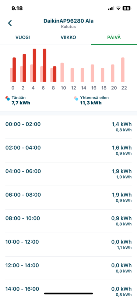

-25 kelissä lykkäsi yli 40 asteista ottotehon ollessa karvan alle 1000W.

Puhalluksen antoteho riipppu tietysti puhallusmäärästä ja lämpötilasta. Latasin tuon Eurofins raportin ja laitehan sumplaa melkoisesti puhallusmäärää tuossa testissä vaikka puhallus on kaukosäätimestä 5/5. Eihän tuo Eurofins testi kamalasti mairittele Daikinia, kuten ei omaa Toshiban premium +25 pumppuakaan. Itse olen kyllä todennut että Eurofins testi tuottaa ihan samat tulokset kuin itse mittasin.
Enkä mitenkään lyttää Daikinia, kokemukset pumpustahan ovat laitaansa hyviä.
Tossa testissä oli kolmekymppinen, mut ainakin nelikymppinen tällä hetkellä tarjoilee n. 2.5 coppia, ulkona -19c. Tuskin tuo kolmekymppinenkään on "selvästi alle kahden -10c jälkeen"

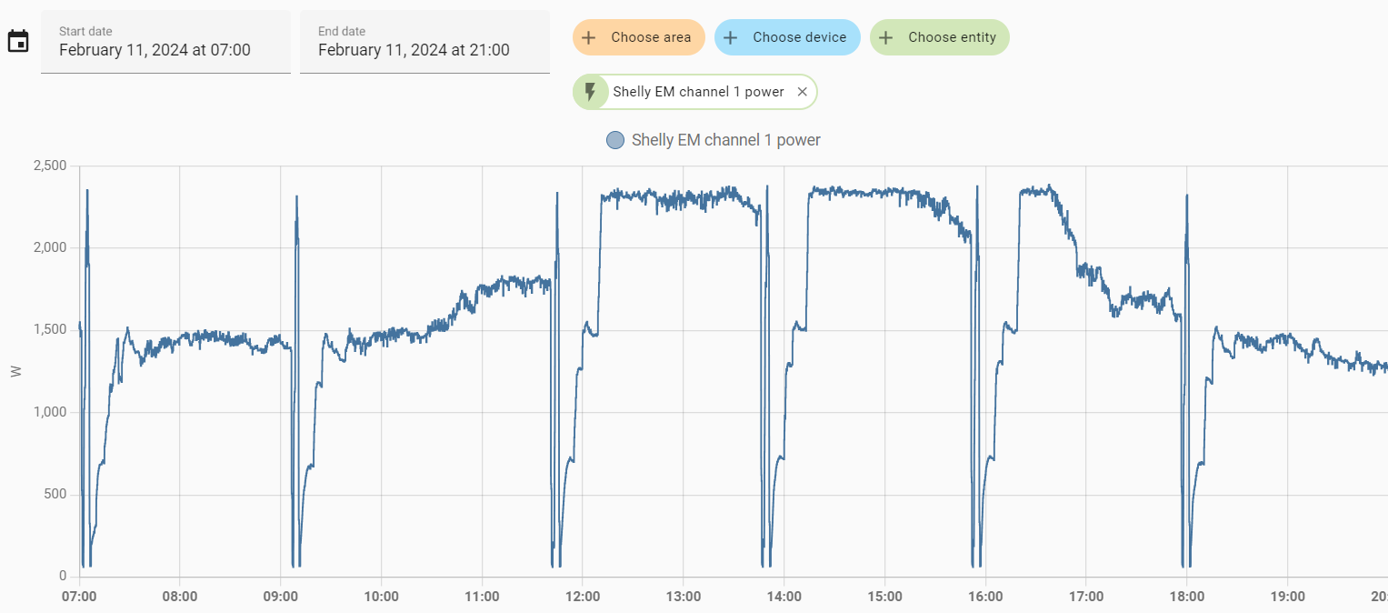

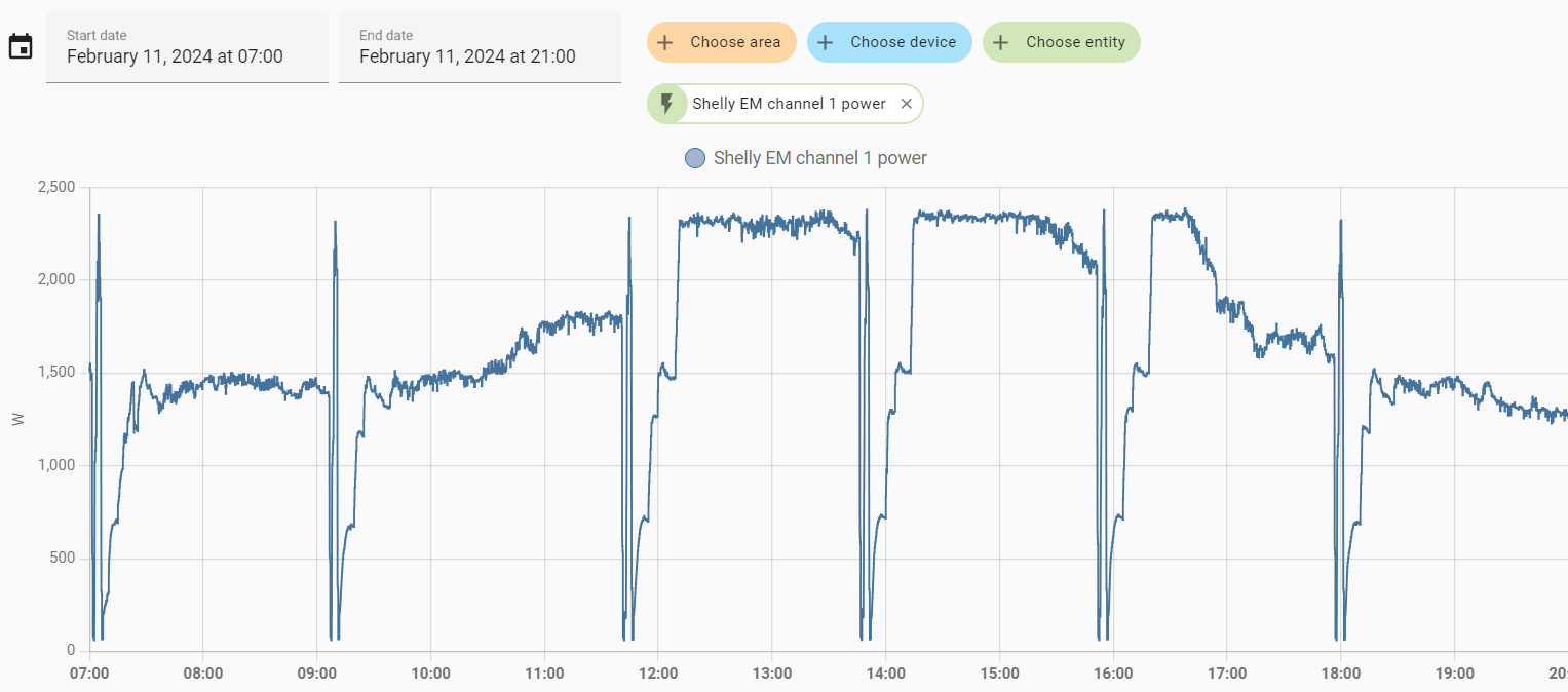

On tämä rw35 kyllä melkoinen termomeetteri. On ollut tämän päivän täydellä pyynnillä 4 nopeudella. Päivällä meinasi tulla jo vähän lämmin kun eilen illalla on lämmitety takka ja yöllä on ollut lattialämpöjä päällä mutta annoin tieteen nimissä olla samoilla asetuksilla.
Aamulla oli -22c ja puoleen päivään mennessä oli lauhtunut -17c. Lämpimillään kävi -16c ja illalla alkoi kiristymään ja nyt on -23c. Aamulla ottoteho oli karvan alle 1500w josta nousi elohopean kanssa yhtä matkaa 2300w ja on nyt tippunut jo 1300w tasoon. Otin parit pistelukemat ylös:
klo 8:40 ulkolämpötila -21c, otto 1470w, imu 26,5, puhallus 40,6 josta minun ehkä vähän konservatiivisella laskukaavalla 3111w lämpöteho ja COP 2,0
klo12:50 ulkolämpötila -17c, otto 2320w, imu 28,5, puhallus 50,1 -> 4638w lämpöteho ja COP 2,1
Takassa palaa loppuun ison pesällisen hiillos kun yöksi luvattu vielä kylmempää ja samaan aikaan mitsun tehojen tippuminen vain jatkuu

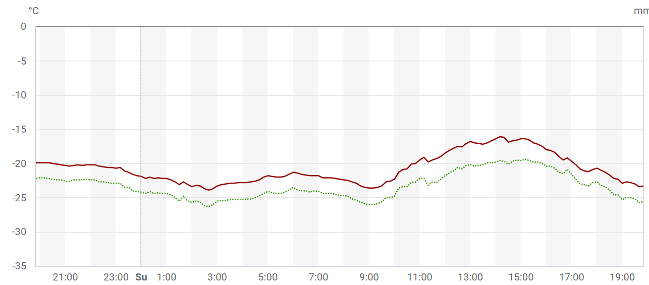

Liitteenä myös lähimmän virallisen mittausaseman lämpötilatiedot jotka ovat tällä kertaa harvinaisen lähellä omia lämpötiloja

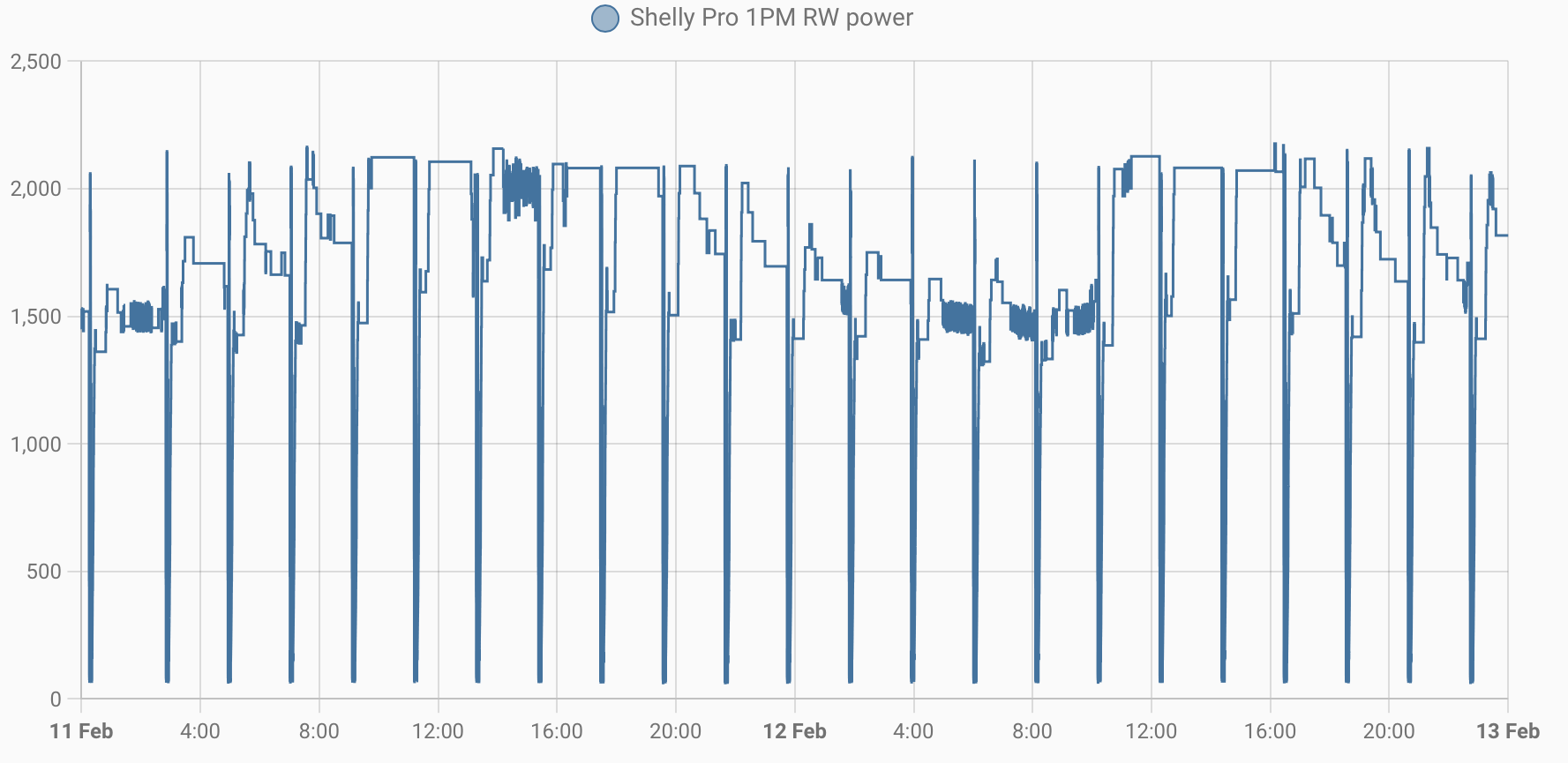

Hanat edelleen kaakossa (31 ja 5/5)
Lämmöt 27.5/42.7: ottoteho 1816, ulkona noin -25.
Näkyy hyvin että alkaa rajoittaa ottotehoa yöllä kun pakkanen kiristyy. No tänään kyllä kirrasi jo iltapäivällä. Viime yönä ei edes yrittänyt nostaa tehoja korkeammalle. Tänä iltana on toistaiseki käynyt tehopiikki sulatuksen jälkeen
Jossain vaiheessa tarkoitus laittaa imu ja puhallusilmalle lämpöantureitakin logitettavaksi mutta ei taida tälle talvea ehtiä.
ja kyseessä edelleen RW25

Nokun olisi edes lähellä tuotakaan lämpötilaa niin ois hyvä. Nyt vasta kun n. -20 niin rupeaa + 30 puhallus lämpötiloja tulemaa.
