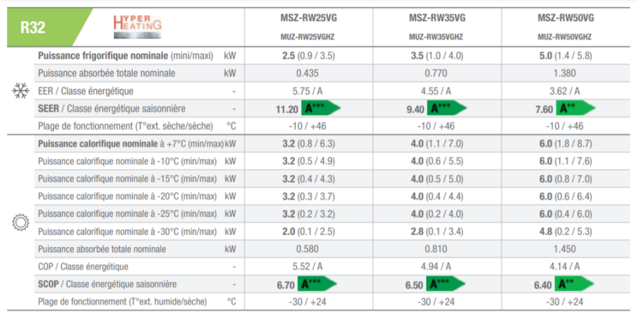

Koskeeko 25 malliakin sarjanumeroiden keräys?
Siinäkinhän ainakin ottoteho tippuu kun pakkanen menee 20 päälle.
Ei ehkä niin paha kuin 35 mallissa
25/35 -mallien suoritusarvojen pitäisi pakkaspäässä olla lopulta aika samanlaiset kun höyrystin alkaa rajoittaa. Samalla ottoteho putoaa kun ei ole pumpattavaa, kompura pyörii ikäänkuin tyhjää samalla tavalla kuin pölynimuri ottaa kierroksia kun putken tukkii - eroa tulee lopulta vain siitä pystyykö 35:n isompi kompura vatkaamaan enempi lämpöä ikäänkuin suorasähköllä.
Tuo minun Rw35:n ulkopyksikön puhallin pitää erikoista noin 400Hz ulinaa kun yleensä nuo korkeintaan tohisevat. Jos erässä sattuu olemaan huono puhallinmoottori se kyllä näkyy pakkasella teho-ongelmina.
pihi
Tarkoittaako tämä siis sitä, että 35-mallin pitäisi ottaa samat tehot kuin 25-malli kovalla pakkasella? Esim -30c 25-malli on ottanut jotain 1.6-1.7Kw testeissä.
No pitäisi ottaa reilusti enemmän kun melkein kw enemmän antotehoakin luvattu
Noin teoriassa sen pitäisi ottaa suunnilleen yhtä paljon ulkoilmasta ja jonkin verran enemmän töpselistä - jos softa antaa kompuran kiertää tuottaakseen suorasähkölämmitystä vaikka pumpattavaa ei oikein ole. Näissä on ollut kaikenlaista - eräskin valmistaja rajoitti ottotehoja saadakseen muita paremman COPin pakkasessa - tosin lämmitysteho vastaavasti kärsi aika pahasti, mutta sitä ei niin mainosteltu.
PRZ1000
Ulinaa on joissakin uusimmissa RW25 -ulkoyksiköissä. Nyt meni moottori vaihtoon takuuseen ja ulina lakkasi, mutta syy voi olla vain lauhat kelit. Tuo 400 Hz on peräisin jostain generaaattorista eli luulen että moottorin käyttöjännitettä tehdään tällä taajuudella joka on matala ja ihmiskorvalle herkkä. Moottori taitaa olla sitten se kaiutinelementti. Kun moottorin laakeri alkaa jumittaa niin se vaatii enemmän virtaa Powerista ja ongelma korostuu. Meilläkin ulina kuului naapurille asti kovilla pakkasilla. Kuten sanoin nämä ovat suunnitteluvirheitä Mitsulla Japanissa. Kumma kyllä eivät laita kaikkia moottoreita vaihtoon kuten autoissa takaisinkutsut. Joku ei halua menettää kasvojaan Mitsulla.
Niinpä
Valmistajan mukaan -30˚c molenmissa pumpuissa 25 ja 35 sama antoteho 2.6 ja myös cop sama 1.8 joten ottoteho pitäisi olla 1.45KW.Taulukot löytyy tämän ketjun 1.sivulta energiamerkinnän linkistä.Pikku pakkasella sitten 35 paljon tehokkaanpi.
pihi
Onhan noissa eroja, -30c rw25 2.0kw ja rw35 2.8kw ja lisäksi min/max erilaiset. Vai mitä noi lukemat tarkoittaa?
    238,2 KB · Katsottu: 183
