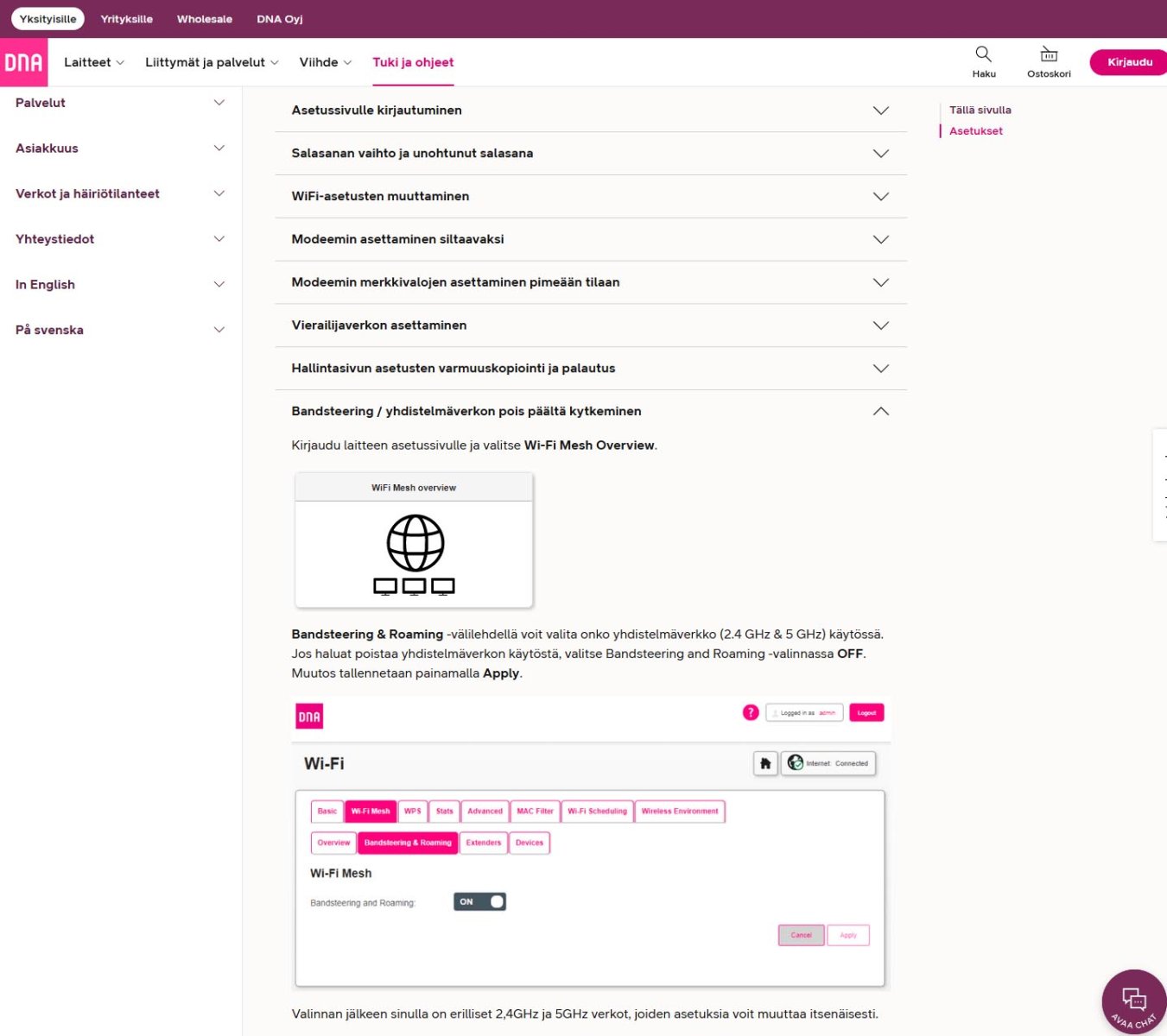

Onkohan käytössä yhdistelmäverkko 2.4 GHz & 5 GHz ? Jos on, niin kannattaa kokeilla muuttaa tuota verkkoasetusta. Yhdistelmäverkot aiheuttavat ihmeellisiä ongelmia 2.4 GHz laitteille joissain reitittimissä.
    129,1 KB · Lukukerrat: 148
Minulla on erilliset verkot 2,4 ja 5GHz. Pumput tosin LN25, mutta luotettavasti toiminut Melcloud ja verkkoyhteys. Häröily ei ole Mitsun verkkosovittimen ominaisuus. minulla Asuksen mesh.
Vaihdoin erilliset verkot. Saas nähä vaikutuksen. Eihän tuo Apple TV vanhempi malli toimi enää ollenkaan Mesh -verkossa myöskään. vaihdoin myös IPv4 Lease Time 1 week, jos vaikutusta.

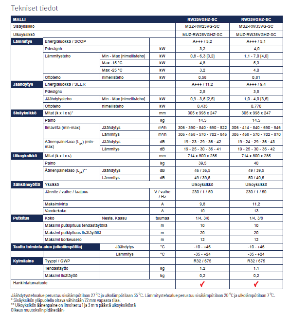

Pumpulle on luvattu kaikenlaista jop -30C asti, ja se on ollut monelle syy ostaa laite, mutta suunnilleen -20C kylmemmässä sitä oikein huvita lämmittää kunnolla - otto- ja antoteho putoavat eikä vehje tee mitä on luvattu. Sitä onko tämä jonkun softaversion vika vai kaikkien yksilöiden ominaisuus koitetaan nyt selvitellä.
jes kiitos.
onkos sitä tällä hetkellä laitetta joka oikeasti ja ongelmitta puskee lämmintä jopa 30 pakkaseen, näillä uusilla nesteillä mitä koneisiin nykyään laitetaan?
Oma veikkaus on se, että kompressorista löytyy ratkaiseva ero, eikä sille mahda mitään. Jos kompressori on mitoitettu isommalle kylmäaineen virtaukselle kuin mitä kovalla pakkasella saadaan höyrystettyä, niin se käy kovalla pakkasella liian "laihalla" ja kuumakaasun lämpötilarajoitus jarruttaa käyntiä taikka kone tyytyväisenä hakkaa tyhjää saamatta painetta nostettua.
Pienempi kompressori voi saman höyrystimen kanssa vielä toimiakin, sen ei ole tarpeen saada niin suurta kylmäaineen virtausta kitusiinsa.
Toisinaan pienempi on parempi, jos höyrystin on sama. Ja näissähän on.
Minulla kaksi RW25 -laitetta lämmitti kyllä -30 asti koko talon 180 neliötä 22 asteeseen . Osa huoneista tosin alhaisemmalla lämmöllä kuin muut ja leivinuunista lisää lämpöä. Puhti v.2022 -pumpussa huonompi kuin 2021 ensimmäisen sarjan laitteessa. Eniten ongelmaa uudemmassa aiheutti tuo ulkoyksikön moottorin melu 400Hz. Toinen ei äännä juurikaan. Toshiba taitaa ottaa niskalenkin laadussa ja teknologiassa näillä kokemuksilla.

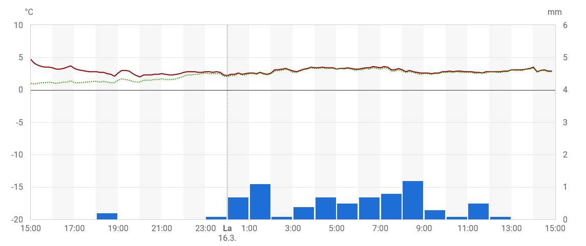

Ottaa tuo one sulatuksessa täydet tehot hetkellisesti eli reilut 2300W (sininen viiva kuvaa 5min keskiarvoa, varjostettu alue vaihtelu-aluetta)
Ja sulatuksen jälkeen näyttää vetävän tonne 1200-1300W välille josta lähtee laskemaan.
Tehonrajoitus on mahdollista sillä "eco" tilalla mutta eipä sitä ole juuri tullut testattua.
Räntää/vettä taisi yöllä sataa niin vaikuttaisiko se tuohon puolen yön kohdalla olevaan piikkeihin.

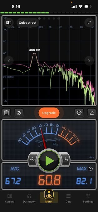

RW25 ääniongelma jatkuu. Pakkasta noin 8 astetta ja äänimaailma kuvan mukainen. Moottori ei ole syyllinen. Äänen täytyy lähteä vakiotaajuisesta 400Hz powerista . Vedetäänkö siitä liikaa virtaa?
    39,8 KB · Lukukerrat: 210
Tjaa, nyt kun pitkästä aikaa oli puhallus pienemmällä niin taitaa sisäyksikön laakeri ääntää. Kihnuttava ääni silmän puolella.
Tuo 400Hz tuli vasta 10 - 30 asteen pakkasilla. 400Hz on korkea taajuus ja aivan vakio. Tullenee noiden IC-piirien antamista vakiotaajuuksista. Yleensä hakkurit toimii korkeammilla taajuuksilla ja pienemmillä induktansseilla. Ulkoyksikkö meneekin nyt kokonaan vaihtoon. Toisen pumpun sisäyksikön moottori piti meilläkin vaihtaa. Alkoi ääntää just noin tietyssä vaiheessa .
Ulkoyksikön ulina lähti pois laitteen mukana kun se vaihdettiin. Uusi ulkoyksikkö hurisee normaalisti , lähes kehrää kuin kissa. Vaikuttaa myös tehokkaammalta tuottamaan lämpöä. Kompressori lienee ollut se ongelmakomponentti. Maahantuoja analysoi sitä aikanaan.:)
