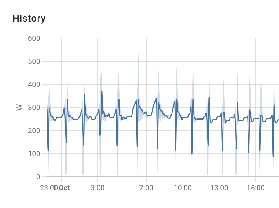

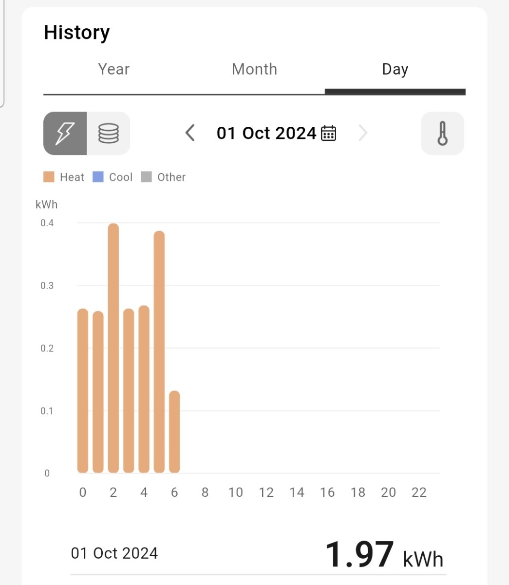

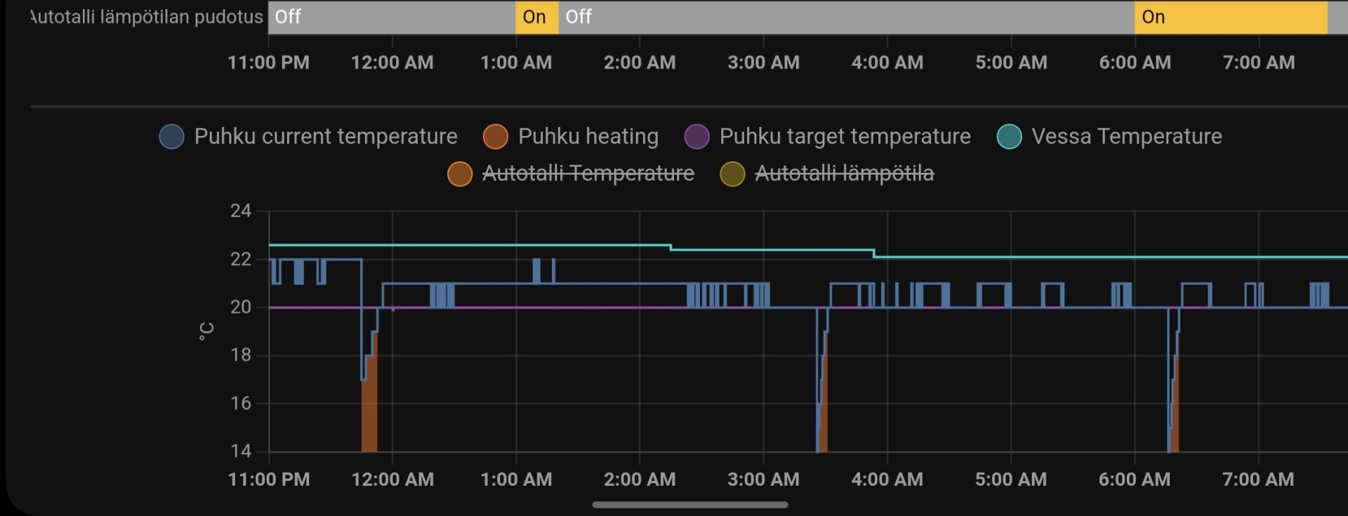

Viime yönä ulkolämpötila painui pakkaselle ja uusi NZ35YKE ilman katkoiluakin lämmittämään. Sulatuksiakin pääsi nyt tilastoista jälkikäteen tarkastelemaan. Pienellä kulutuksella menee näillä keleillä kun muistelee nykyisen autotallipumpun taistelua pitää kämppä lämpöisenä -5 asteen lämpötiloissa. Screenshot_20241001_075026_Home Assistant.jpg
Screenshot_20241001_074610_Chrome.jpgScreenshot_20241001_074819_Comfort Cloud.jpg
Viime yönä ulkolämpötila painui pakkaselle ja uusi NZ35YKE ilman katkoiluakin lämmittämään. Sulatuksiakin pääsi nyt tilastoista jälkikäteen tarkastelemaan. Pienellä kulutuksella menee näillä keleillä kun muistelee nykyisen autotallipumpun taistelua pitää kämppä lämpöisenä -5 asteen lämpötiloissa.katso liitettä 100219
katso liitettä 100216katso liitettä 100218
No pentele, nuohan ovat 1h palkkeja. Miten 35 olisi voinut mennä 250W teholla, ei kai eli varmaan on kuitenkin katkonut välillä eikä ole ottanut virtaa ja tunnin keskiarvo jää noin alas siksi?
Meidän 25 yksilö ei mene noin pienellä ikinä
hiksi
Taitaa tuo Panan oma kulutusmittaus olla vähän turhan positiivinen? Katsoin äsken niin oma (YKE25) piirtänyt samanlaisia n. 270W palkkeja, panan mittaus tämä pv 3,93kWh, shelly 5,25kWh noin 350W keskikulutuksella, ollut päällä siis vain osan vuorokaudesta.
Aaa, aivan. Se olikin Panan oma tieto.
Juu, siinä on heittoa jonkin verran.

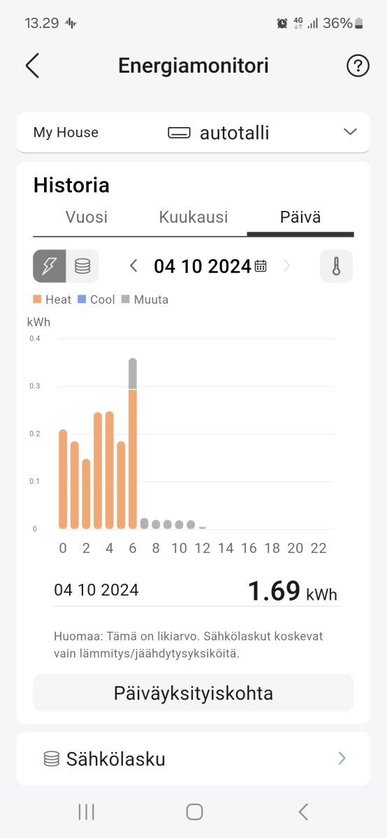

Kuinkahan tarkka nz25yki kulutusmittaus on. Viime yönä kulutti tuon 1,7kwh autotalli 43m2 Espoo. Aamulämpö ulkona noin 0. Pana säädetty ylläpitolämpöön 15C. Eilen päiväsaikaan pumppu ollut pois päältä
Tekniikkatulitaloon
Täällä kyselin samaa aikasemmin niin vaikutti olevan kohtuu luotettavia mittauksia ainakin pidemmällä aikajaksolla tarkasteltuna. 0-10 % optimismia voi varmaan olettaa riippuen tarkastejakson pituudesta.
Sanoisin että optimismia voi satunnaisesti olla paljon enemmänkin.
Täytyykin joku päivä verrata Elenian mittariin ( muut kapineet ko vaiheessa tiedossa)

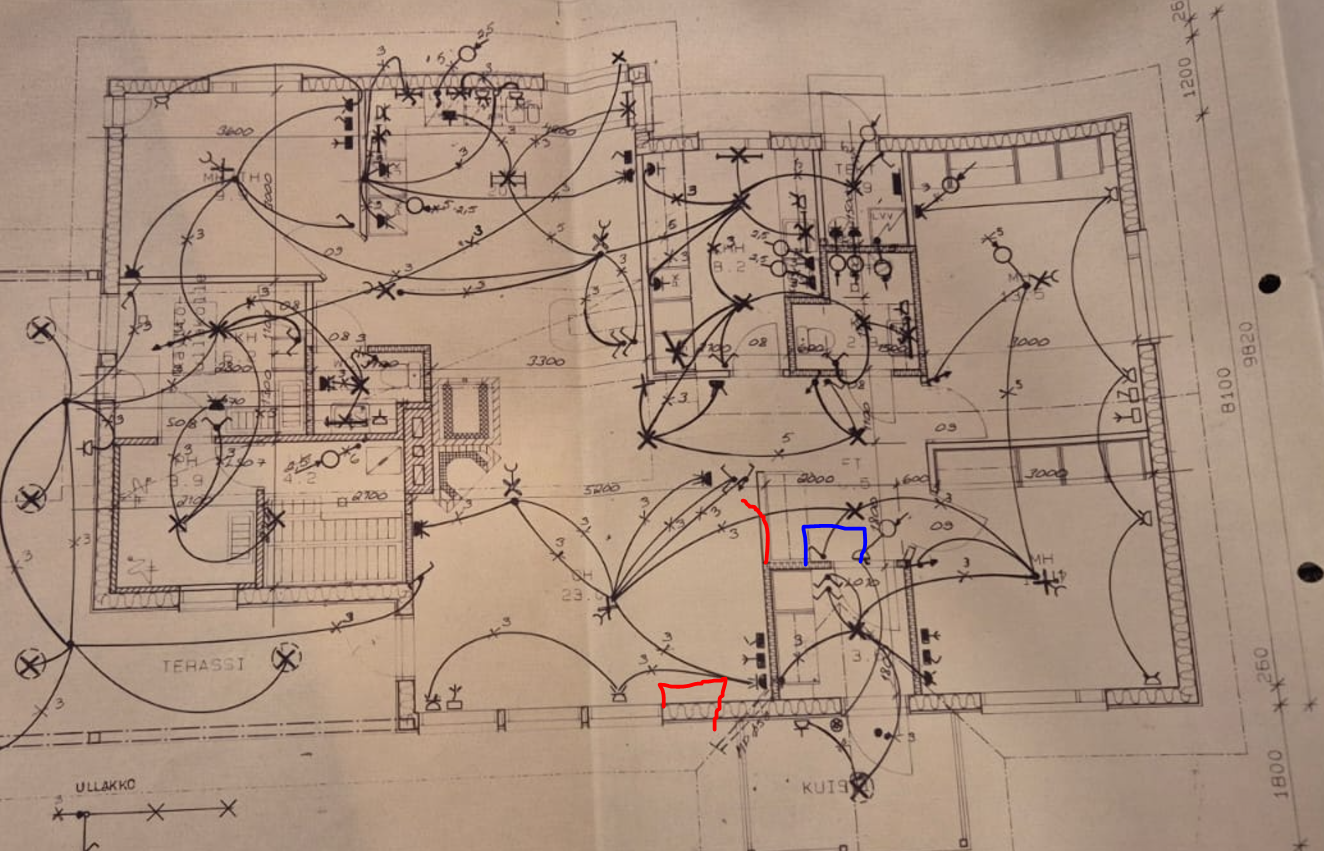

Eteiseen harkinnassa tämä 25YKE, mutta nyt hieman epäilyttää. Tässä voi käydä niin että molemmat pumput vetelee järkevästä ulkoisesta ohjausviestistä huolimatta pätkäkäyntiä ison osan vuodesta. Toki minulla oli ajatuksena että eteisen pumppu olisi ns ensisijainen. Uskaltaako tämän ostaa tuosta netraudan tarjouksesta?
Kuvassa punaisella merkattu alkuperäinen LPU sijoitus, sitten tuo eteisen seinä olisi sopivasti todellisuudessa taitettu noin päin kuten kuvaan muokattu ja sinisellä uuden pumpun sijainti. Kaukaisin makuuhuone kuvan vasemmassa yläkulmassa ei kaipaa lämpöä. Saunaosastolle se lämpö ei kuitenkaan eksy. Nykyisellään kuvan oikeassa laidassa olevat huoneet jäävät kylmiksi ja mitsun käyttö 4/4-nopeudella onnistuu vain talviöinä/ihmisten poissaollessa.
Minulla on hieman vastaavassa paikassa pumppu. Sanoisiko aulassa eteisestä tulevan oven päällä.
Pumpusta reilun 4m päässä on seinä. Siitä vasemmalla oh+k ja oikealla pari mh. (Sen seinän takana saunatilat)
Yllättävän hyvin lämpö leviää.
Parasta on kuitenkin että ääni ja veto ei pahemmin häiritse vs eka pumppu joka oh:ssa.

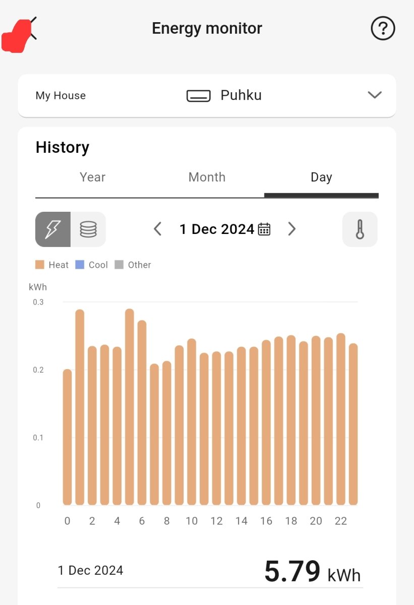

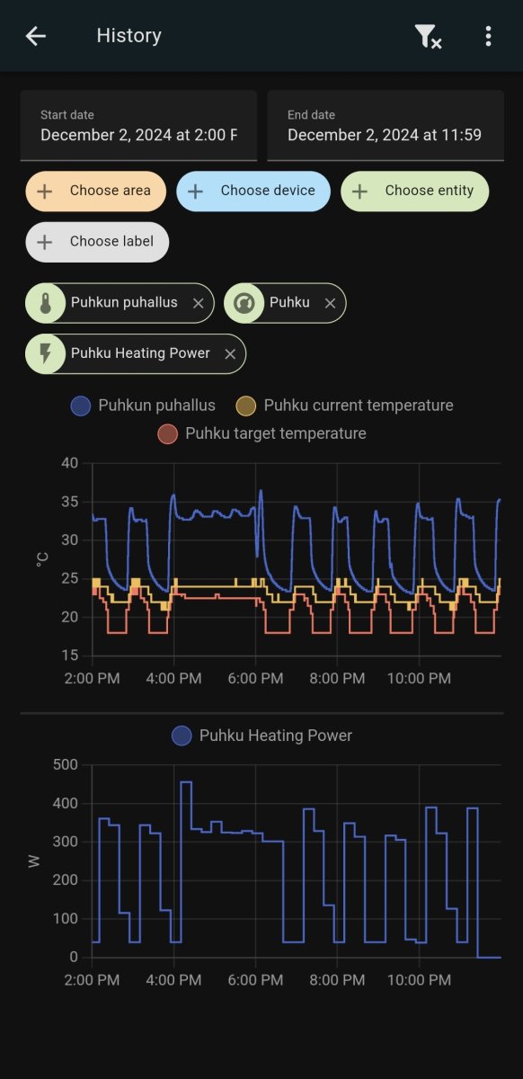

Home assistantin integraatiolla sai ryntäilyn ja samalla katkoilunkin pois. Käytännössä käyntijakson alussa pidän automaatiolla pyynnin asteen alle imuilman lämpötilan niin jakso lähtee käyntiin sulavasti. Tätä ennen näytti käyvän 35YKE katkoa pakkasille asti ja vähän meinasi sulatuksen jälkeinen ryntäily aiheuttaa katkoa pikku pakkasilla.
Nyt menee siis kulutuksella johon voi olla tyytyväinen.

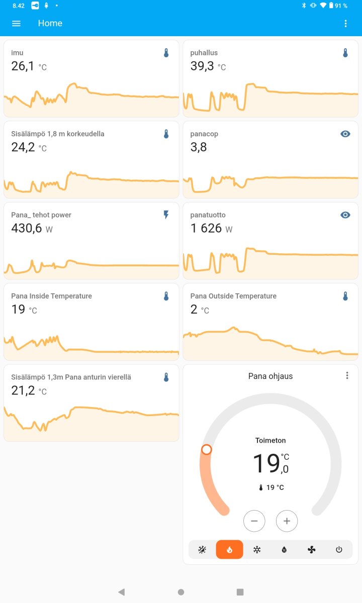

Joo, olen puhalluslämpöä ja imulämpöä mittaillut. Katselin tuossa muistivihkoa, en ollut kirjoittanut muistiin, mutta muistaakseni rykäisi viimetalven katkoilussa yli 50 asteista hulluudessaan.
Täytyy mitttailla uusiksi tänä talvena, vääntelinkin jo sopivan rautalangn anturipitimeksi.
Ja ottotehoja on tutkittu ja syy tosiaan on tehoryntäilyssä. On meillä joskus takan kanssa sallittuakin katkoilua, eli että tupa on lämmin, niin silloinhan pitääkin sammua eli ei tuosta ole kyse.

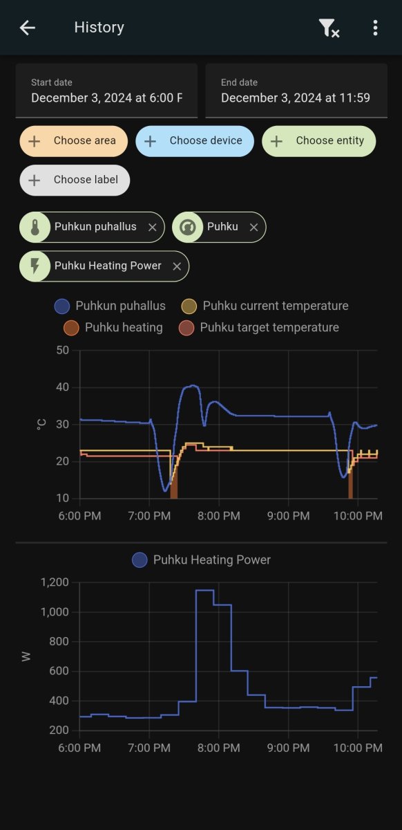

Kovasti näyttää, että imuilma anturi lämpiää liikaa puhallusilmasta ja toisaalta sulatuksessa saa kennosta kylmää. Anturin siirto tai sen paremmin asettelu siis olisi poikaa.
Kuvassa näkyy tämän päivän sulatukset ja ensimmäisen sulatuksen jälkeen automaationi petti päästäen puhkun ryntäyksestä johtuvalle katkolle. Toinen käynnistys onnistui paremmin ja näkee sen myös sähkön kulutuksesta joka muuten päivittyy 15 min välein.
Tässä vielä eiliseltä katkokäyntiä. Home assistantin automaatio yrittää pitää käynnistykset maksimissaan yhdessä per tunti ja samoin kuin sulatuksessa käynnistää lämmityksen pehmeästi pitämällä pyynnin sopivalla erolla imuilmaan.

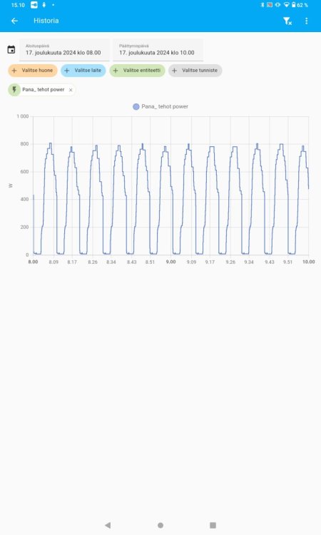

Tässä siis kyseessä HZ25, mutta vastannee näiltä osin NZ25:sta

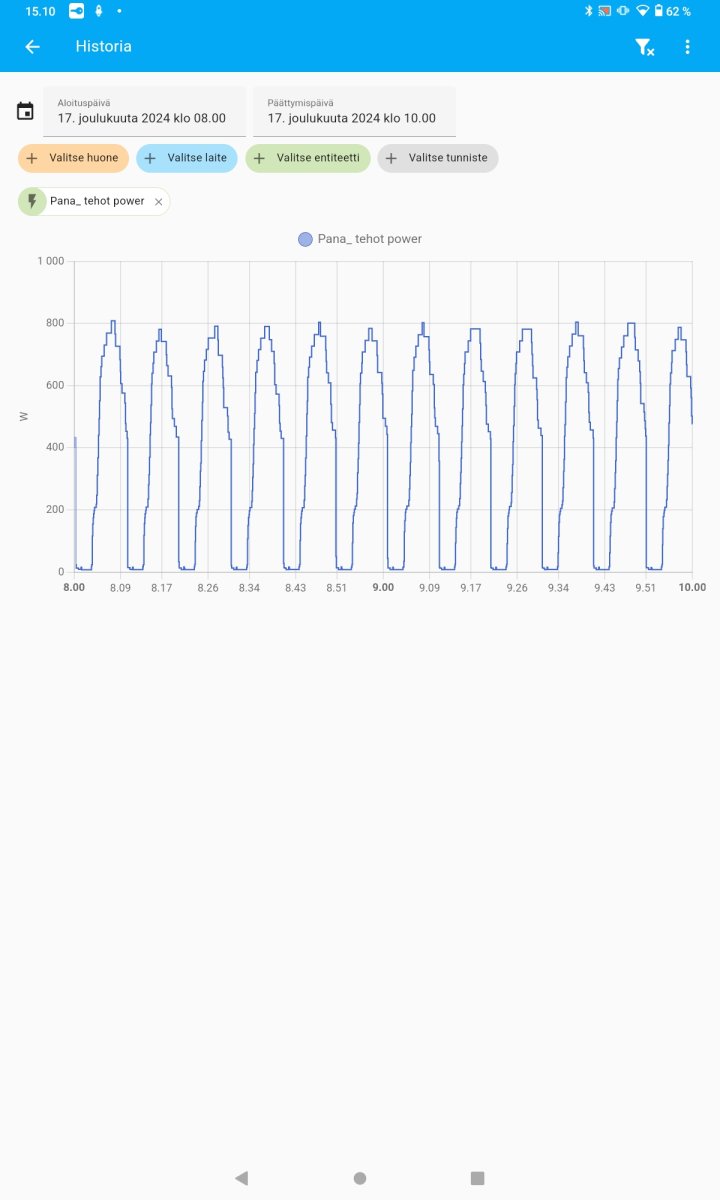

Hieman lisää yksityskohtia aiemmassa viestissä mainitsemastani HZ25:n sisäyksikön lämpöanturin siirrosta.
Lähtötilanne:
Johtuen HZ25:n sisäyksikön hieman haastavasta sijainista pumppu kävi jatkuvaa katkokäyntiä (4 min OFF /6 min ON),
ulkolämpötila noin 0 C, ottoteho ShellyPM:llä mitattuna vaihteli 0 - 800W (kuva 1).
Korjaustapa 1:
Pyyntilämpötilan dynaaminen säätö lämmitysjakson alussa/aikana.
ON/OFF sykliä sai pidennettyä parin tunnin mittaiseksi mutta ottotehossa paljon vaihtelua eikä katkokäynti kokonaan poistunut.
Korjaustapa 2:
Sisäyksikön lämpötila-anturin siirto sisäyksikön ulkopuolelle, anturin johtoon noin 2 m mittainen jatkos.
a) anturi noin 1 m sivuun sisäyksiköstä 50cm sisäyksikö alapuolelle ==> katkokäynti loppui mutta ottotehossa suurta vaihtelua
b) anturi noin 1,5 m sivuun sisäyksiköstä 1 m sisäyksikö alapuolelle ==> katkokäynti loppui ja ottoteho stabiili
(kuva 2, tarkastelujakso 2 vrk, anturin paikka vaihdettu a -> b hieman ennen jakson puoliväliä).
HZ25:n minimi ottoteho ShellyPM:n mittaaman noin 400W. Panan 100kWh kulutus on ShellyPM:n mittaamana 120kWh.

Kiitos hyvästä infosta.
Ps tuo minimiottoteho vastaa omia 5min keskiarvon mittauksia. Toivoin alempia (perustuen myyntiesitteisiin joissa 170W) ja pidin sitä tärkeänä ominaisuutena ja osoittautuikin, että on tärkeä asia.
Ps2 Pitkästä aikaa ehti olla aloillaan kellottamassa nälkävuoden pituisen sulatuksen ja totta tosiaan - uskokaa tai älkää 16minuuttia kesti eli kyllä nuo viime talviset takaumat pitivät paikkansa, huhhuh!
Nyt on illalla ollut 65min välein kellosulatusta (muistan viime talvelta jopa 40min välejä ja 50-60min välit varsin yleisiä). Täytyy koittaa katsoa onko tarpeellisia sulatuksia. Viime talvena oli kyllä jotakin huurua pinnassa ettei sikäli turhia, mutta muistan usein katsoneeni että 4-6min kohdalla on täysin sulanut, voi voi.
Sanoisin maalaisjärjellä, että jos sulattelee alle 60min välein niin sammuksiin koko vehje ja vastukset päälle, jolloin paremmin lämpiää sisäilma eikä lämmitä ulkoilmaa.
Tuossa viimeksi kun tuo oli päällä pari päivää sitten, niin nakutti 12h kellosulatuksia 50min välein.
Onko kukaan muu kellottanut kuinka pitkiä nuo sulatukset ovat? Ei ole mitään järkeä pitää päällä, jos 50min välein sulatus 16-17min. Kuten sanottu, niin kenno on täysin sula jo 4-6min kohdalla.
Ulkona oli pari pakkasta ja pyynti 20.5 tai 21 ja puhallus 2/5.

Viime talvena ILP kävi katkokayntiä lähes aina oli keli mikä hyvänsä, niin myös tämän alku talven.
Nyt muutin toiminto 55 asetuksen 03-07 tänään pakkasta -16 ILP käy n: kaksi tuntia putkeen ja noin 14 min sulatus tehnyt tätä
Koko päivän toivottavasti asetuksen muutoksen seuraus on pysyvämpi olotila. Ja laite NZ 25 YKE asennettu kesä 2023.
