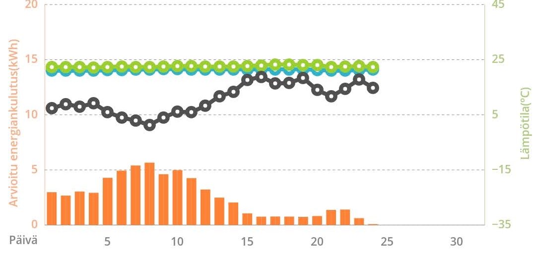

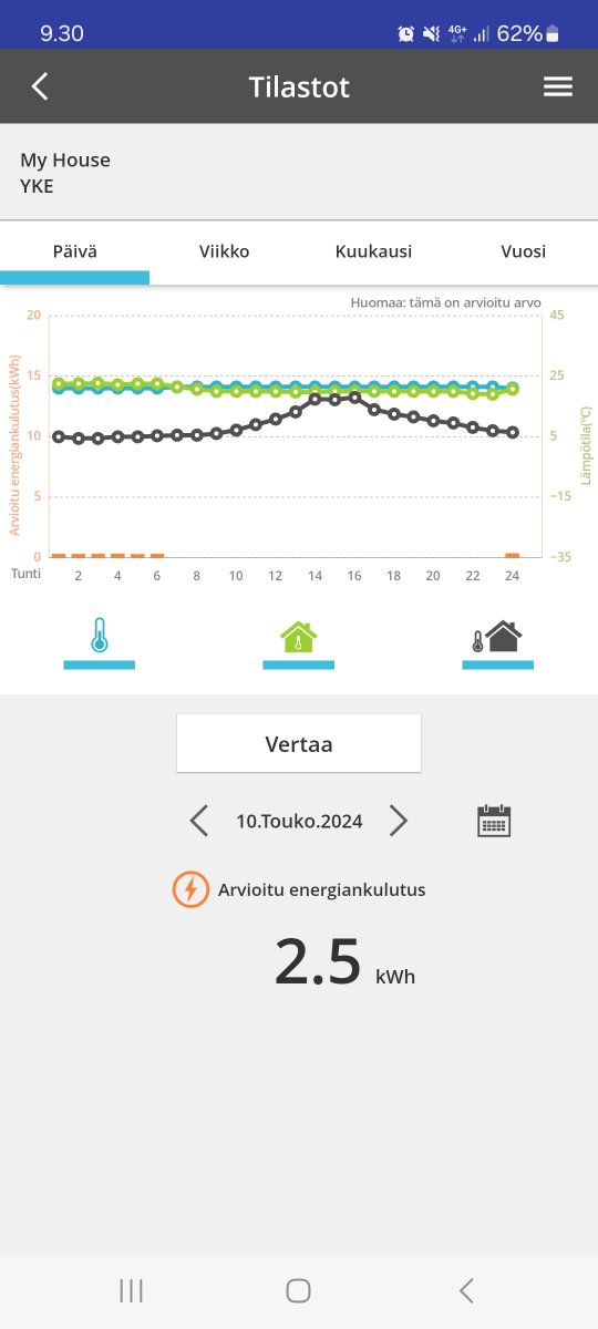

Oliko tuo päiväkulutus Comfort Cloudista otettu? Alla isovanhempien NZ25YKE päiväkulutuksia toukokuulta, pyynti jatkuvasti 21 ja puhallus II.
Tässä 6.5.2024 tuntilukemat, päivän kulutuslukema 4,9 kWh/vrk (keskiteho 204 W)

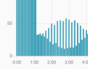

Löytyisikö Comfort Cloudin kuvaajaa samoilta tunneilta? Kuvaajan mukaan klo 01-04 välillä laitekulutti sähköä noin 1,1 kWh.
Kuvaajan perusteella ei mielestäni voida sanoa että laite kävisi aina 3 min käyntiä / 3 min huilia syklissä, todennäköisesti sykli on hieman pidempi esim. 4 min/4 min. Tuossa meni noin 20 kpl 5 minuutin jaksoa, että toisesta ääripäästä (klo 2:30-2:40) kulutukset jaksojen aikana on samat (~30 Wh).
Kuvaajassa pitää tarkastella kahta peräkkäistä 5 min jaksoa eli 10 min jaksoa. Korkeimmat pylväät noin 55 Wh (660 W) ja matalimmat noin 5 Wh (60W). Aika tasaisesti kahden peräkkäistä 5 min jakson kulutus on 60 Wh kuvaajan mukaan eli tunnin keskiteho on 360 W.
Tuo matalin 5 min kulutus ei voi olla pelkkää ILPin lepopuhallusta. NZ25YKE vie lepuutuksella noin 30 W.

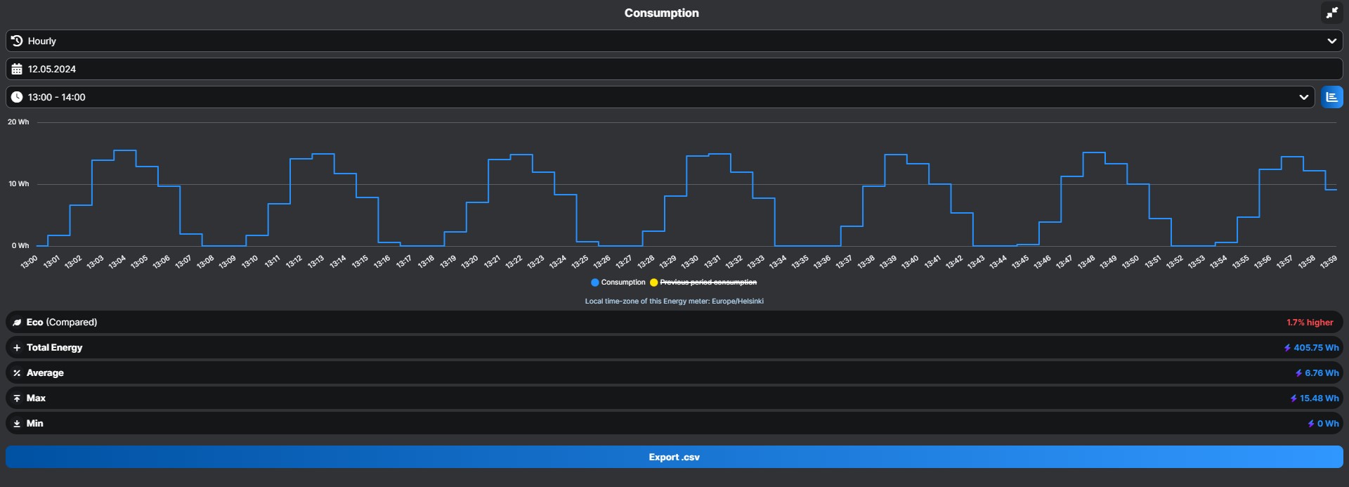

Liitteenä Cloud kuva tuolta päivältä 10.5.
Tehoryntäily ei selviä keskitehoja katsomalla. 10min keskiteho voi olla ok, mutta COP aivan metikössä tuossa katkoilussa
Tuolloin 10.5 yöllä en kellottanut katkoilua, mutta useasti olen katsonut, että kun on ollut katkosekoilu niin käyntiaika on 3min. Voi se varmaan katkoilussa muutakin aikaa joskus käydä.
Tässä keväälläkin tosiaan oli talo toisinaan varsin kylmä (joskus jopa vain 17-18 astetta, ilp pyynnillä 21 tai jopa 22, puhallus 1 tai 2/5 ei auta) eli lämmöntarvetta oli ja liian ison alkutehon takia ajoi itsensä katkolle aivan koko ajan.
Ja joo voi sanoa, että "pistä isommalle puhallukselle", mutta vika ei ole siinä kun lämpö leviää hyvin jo 1/5 (!!!) kunhan kävisi TASAISESTI. Vaikka edes vartin kävisi ja sitten katkolle.
Ja katko on sallittua jos ei ole lämmöntarvetta (sitäkin meillä tapahtuu), mutta ei ole ok että tehoryntäily tekee tätä.

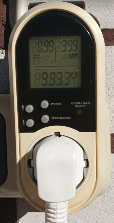

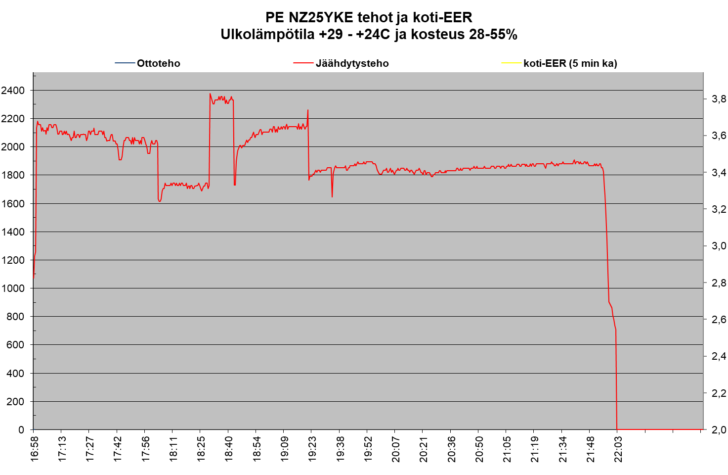

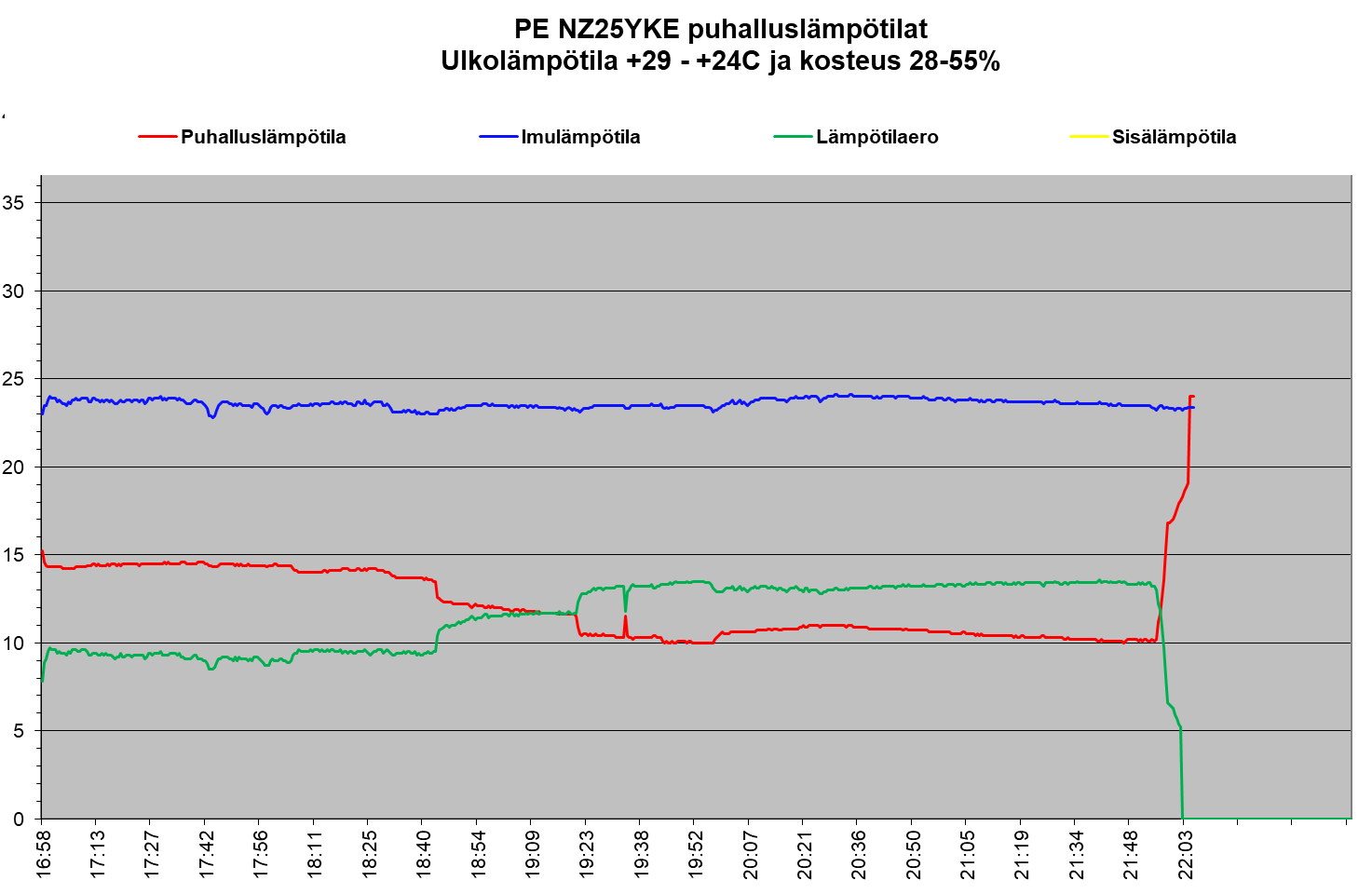

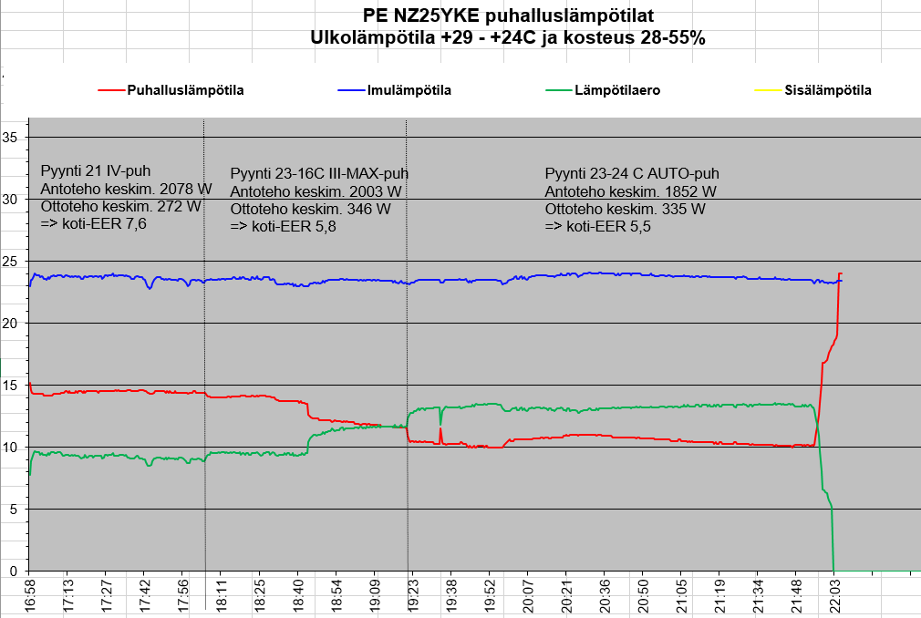

Ulkona +28C. Hemmo-testailua jäähdytyksellä ="hanat kaakossa" PowerFull päällä (pyynti 16 ja puhallus max/Powerfull)
=> ottoteho vain ~400 W dT 9,5C => jäähdytysteho noin 2,3 kW. :hmm:

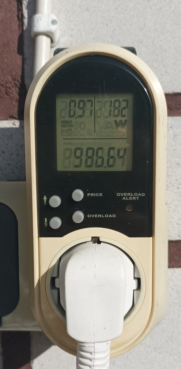

Pitäisikö sinun tarkistaa vastuksella tuo mittari ;)
Meillä otti 480W (5min keskiteho, tuo se mitä Elenia laskuttaa, että voihan tietty olla mittauksessa vikaakin), puhallus 1/5, pyynti 22, sisällä 22 ja ulkona sama 28. UY auringonpaisteessa.
Tuo oli 3h pitkä ajo ja tasaista tehoa ottaa Elenian mukaan.
Luulen siis, että jos pistäisin powerful ja noin kovan pyynnin, niin nousisi oleellisesti ottoteho ja otto jo valmiiksi isompi :huh2:

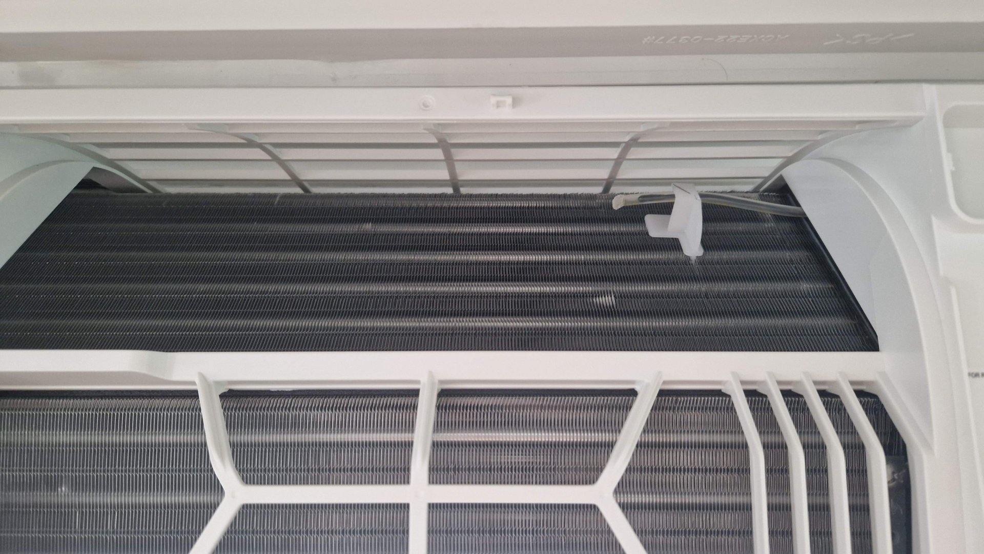

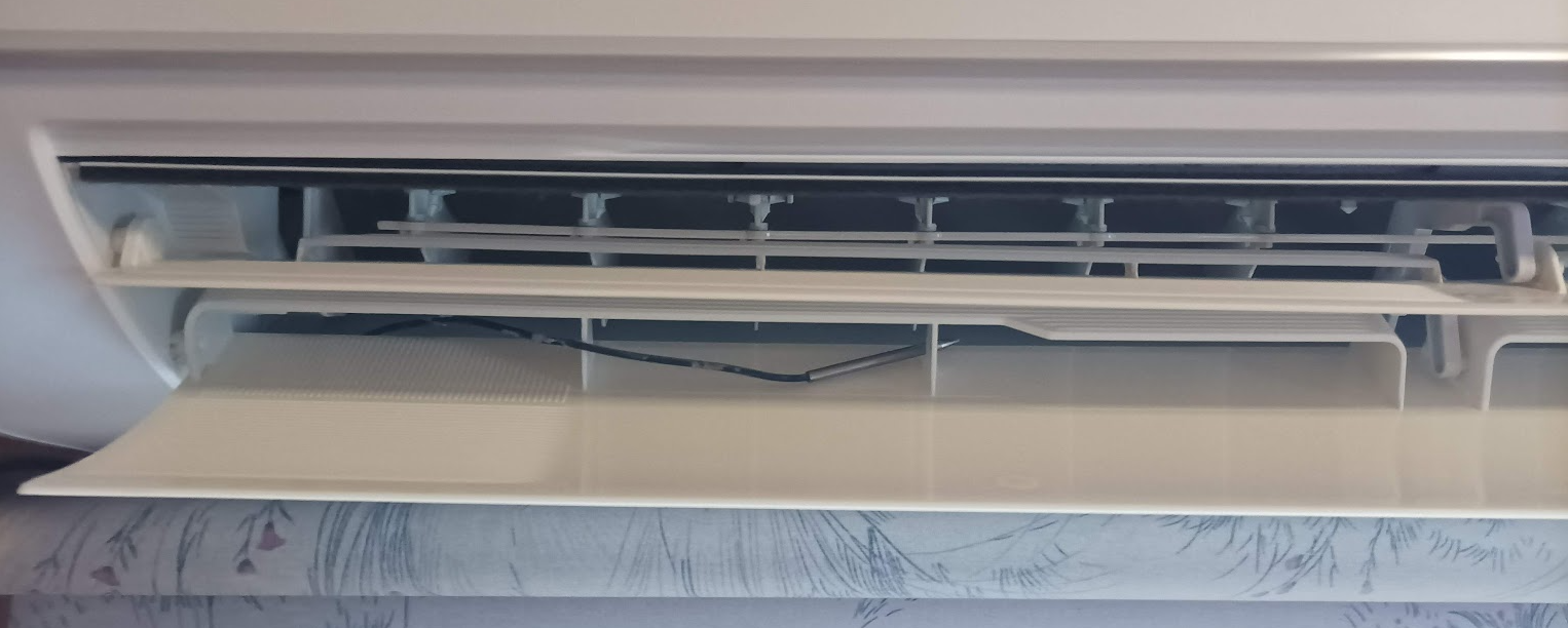

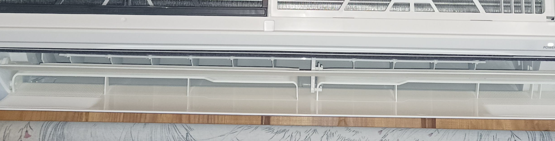

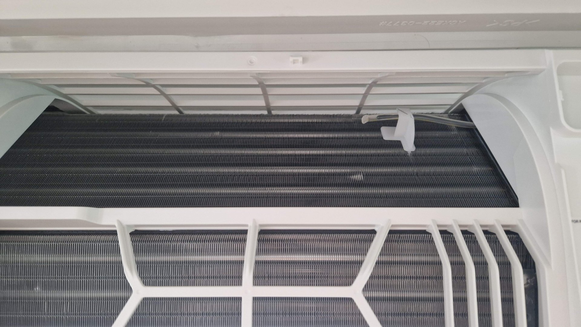

NZ25YKE kyseessä. Jossain oli mainittu, että suulakkeiden vuoksi tämä malli vaatii alapuolelle 60 mm tilaa. Eli jos sisäyksikkö on 295 mm korkea ja yläpuolella pitää olla vähintään 50 mm, niin vaatimus on 405 mm.
Onko tämän rakenne poikkeuksellinen verrattuna moniin muihin, koska vaatii alle sen 60 mm? Eikös yleensä ole niin että päällä pitää olla se riittävä tila mutta alapuolelta voi olla kiinni oven listassa esim?
Eiköhän tuo tarkoita vaan sitä että alempi läppä kääntyy laitteen alapuolelle eli ottaisi ehkä kiinni jos alapuolella olisi rakenteita. Ei siis siellä takana seinän vieressä haittaa. Näin ymmärsin tuon.
25:sta vielä eli saako tässä ohjattua ilmavirran kulkua sivuttaissuunnassa joko automaatilla tai sitten itse käsin ohjureita siirtämällä niin, että puolet toiseen ja puolet toiseen suuntaan?
Käsin voi säätää kummankin puolen. ;)
Äkkiseltään näyttäs siltä että ne kaikki siivekkeet liikkuu kun yhtä liikuttaa? Saa siis jotenkin "puolesta välistä poikki"? Ei ole ohjekirja tässä nyt käsillä :D
Voi olla että muistin väärin. Voihan sen yhdystangon katkaista keskeltä, jotta voi liikuttaa kumpaakin puolta erikseen. ;)
Varmistan vielä että tosissasi ehdotat sen tangon katkaisua? :). Mutta joo, sillä se varmaankin hoituisi.
Onko joku katkaissut? Ei kai siinä takuu vielä kyykkää kun menee katkomaan?

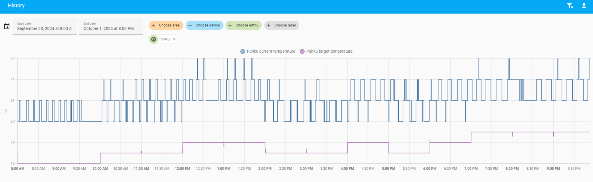

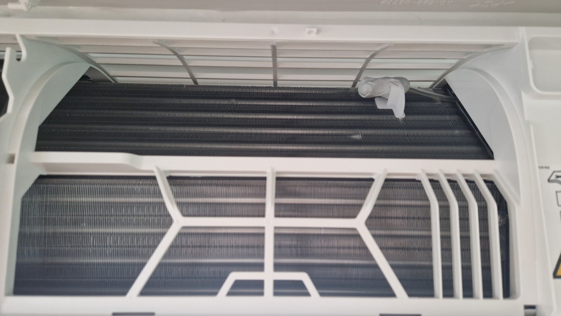

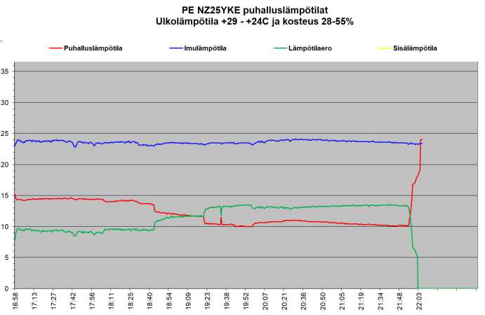

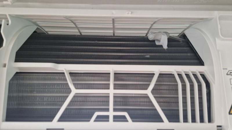

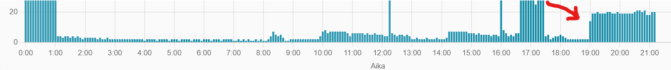

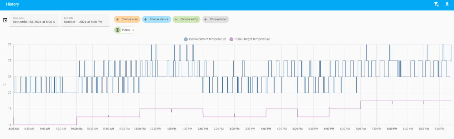

Kokeilin sinitarraa lisätä imuilma-anturiin josko se auttaisi katkoiluun. Modaus tehty klo 13:45. Ennen klo 13:00 noin 6,4 puhallusjaksoa tunnissa ja klo 14:00 jälkeen noin 3,8 jaksoa tunnissa.
Kuvaajassa ilpin anturidataa. Modaus tehty klo 13:45. Pyynti vaihtelee sähkön hinnan mukaan.

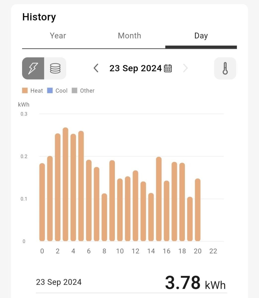

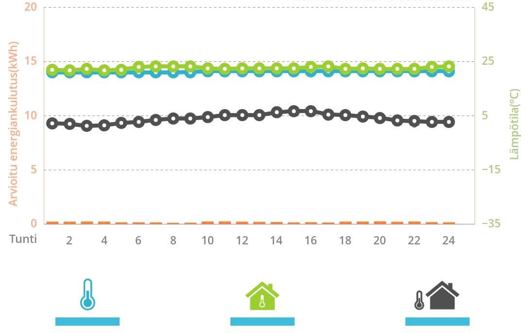

Kulutuslukemia Comfort Cloudista. Katkoilu ei ole aiheuttanut suuria kulutuslukemia.
Näytä liitetiedosto 100065Näytä liitetiedosto 100067
Näytä liitetiedosto 100066
Onko tuosta ominaisuudesta sitten mitään haittaa, jos kerran kulutus pysyy noinkin pienenä?
