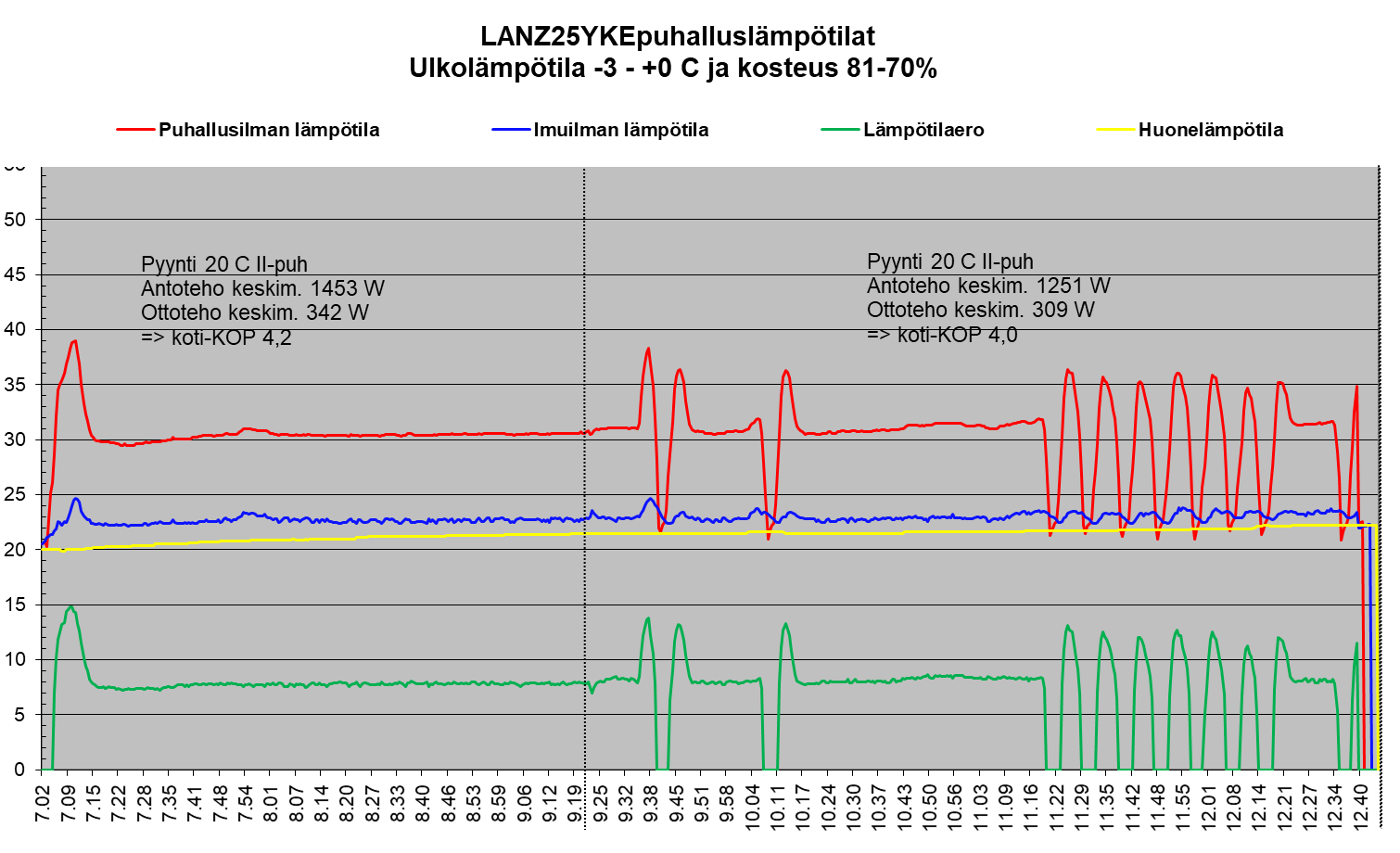

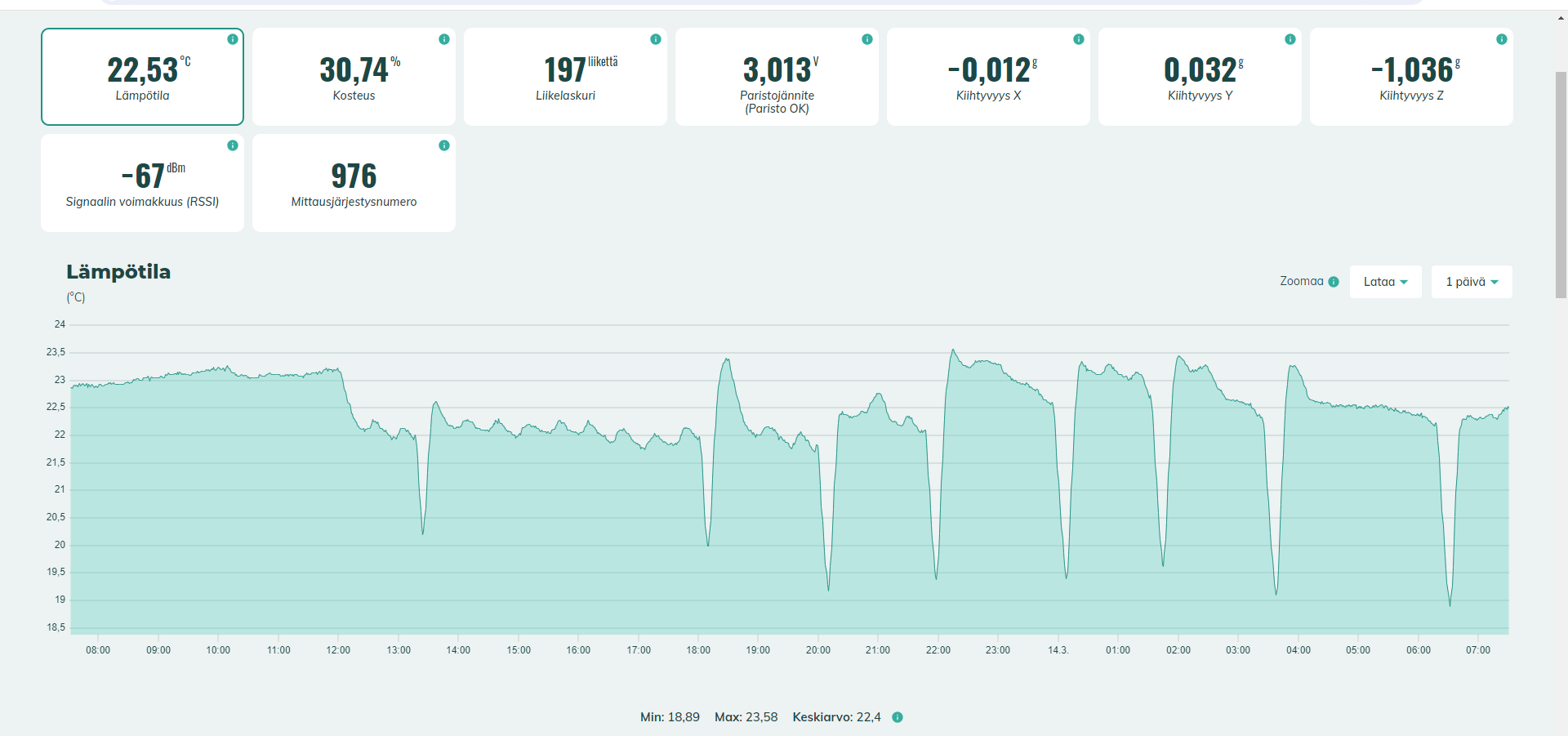

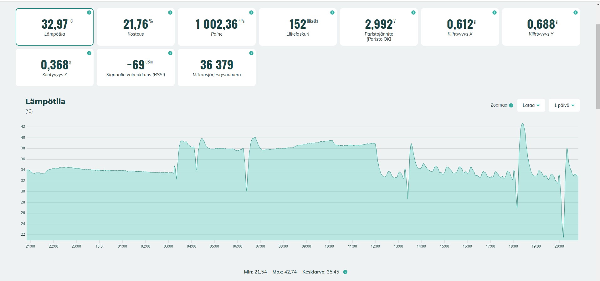

Tässä aamun loggausta pyynti 20 ja puh II.
Seurasin tuossa katkokäyntiä, niin nyt II-puh 20C pynnillä puhalluslämpötila nousee max noin 35C.
Ottoteho käväisee 710 W ja tippuu siitä nopeasti noin 570 W ja edelleen 400W ja lopuksi 330 W.
Kannattaa käyttää esim. II-puhallusta, niin ei katko niin herkästi. AUTO-nopeudelle kun laitoin niin hetki meni katkolle.
Tuon 56 modin vaikutus on epäselvää, ei puhalla katkolla kuin ihan hiljakseen.
Katkolla kun puhalluslämpötila lepuutusnopeudella nousee noin 32-33 C, niin laite alkaa puhaltamaan halutulla manualipuhalluksella.
katso liitettä 95999katso liitettä 96001
Ok.
Tuosta 11.20 alkaneesta tunnin katkoilusta olisikin ollut mielenkiintoista nähdä hetkelliset ottotehot, että kuinka isosti rykäisee.
Puhalluslämpötilat ovat kyllä oikein hyvä näköisiä eli ei yliampumista, niin tuskin ottotehokaan ryntää. joten katkoilu tässä on aivan aiheellinen ilmiö/ok (ja tuskin kovin hitaita antureita on eli ettei jää piikkiä pois).
Ehkäpä tuossa 11.20 alkaneessa katkoilussa ei kotikop ollut 4.0 vaan roimasti alempi ja tuo 4.0 on tuosta steadyvaiheesta.
PS meillä lähti oikein fiksusti käyntiin klo18 ilman ryntäystä ja puhallus ei ylittänyt 40 astetta, oikein hyvä, 68=3.

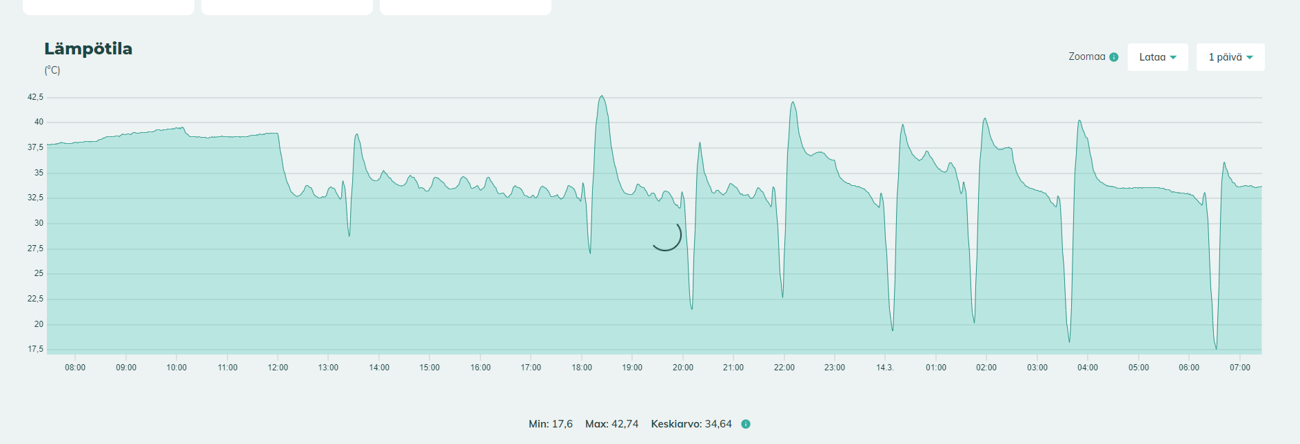

Kovasti on näissä eroa!
Tuossa nauhoituksessa katkoilun yhteydessä puhalluslämpö nousee vain n. 37 asteeseen mikä on oikein järkevä lukema.
Eilen mittasin muutama minuutti käynnistyksen jälkeen lukeman 52,4 astetta! Täyden tehon vetää päälle.
Ei ihme että on "pikkuisen" taipumusta katkoiluun.
Miten nämä voi olla NÄIN erilaisia?!

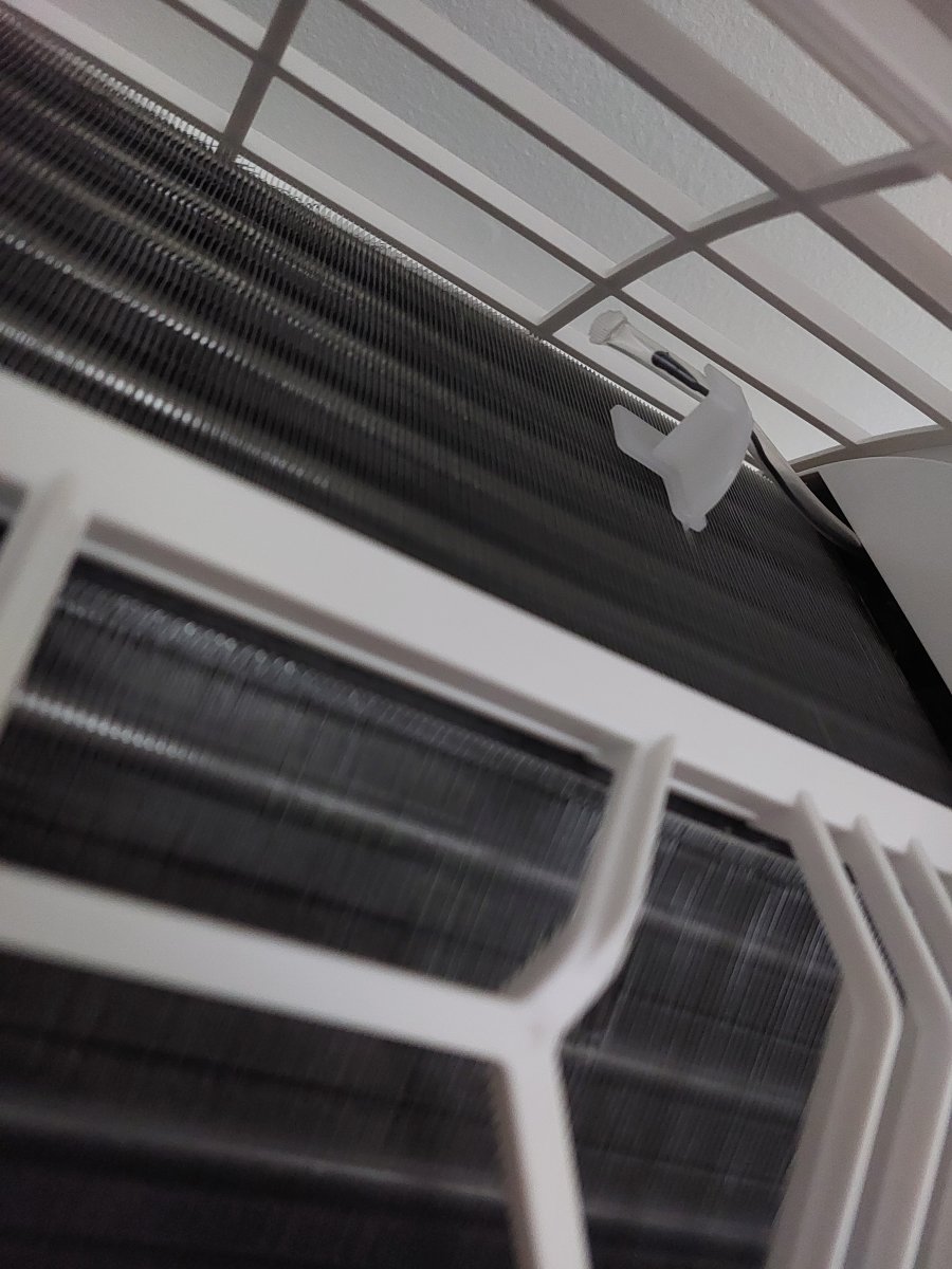

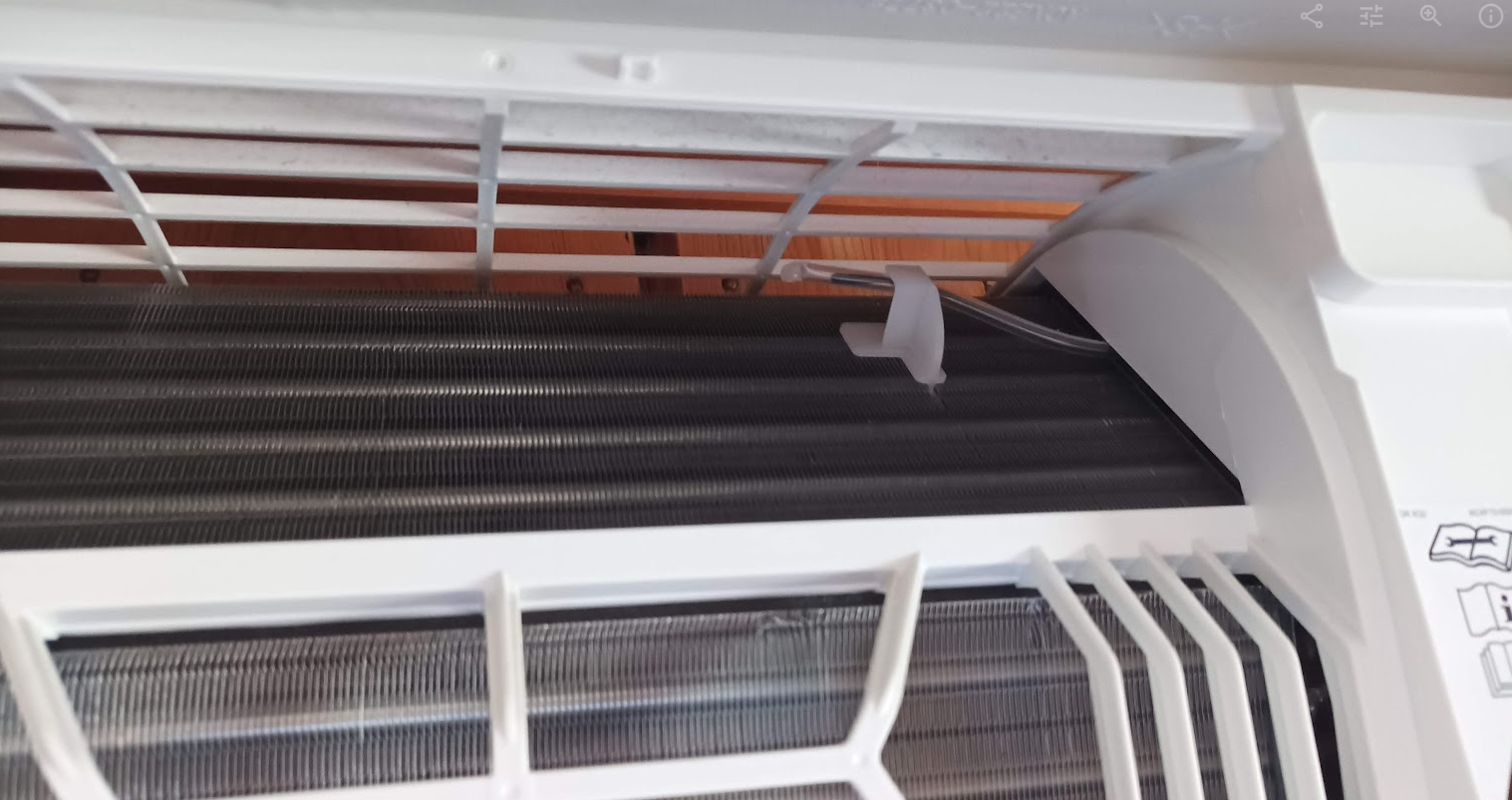

Tsekkaappa tuo imuilma-anturi. Ettei se vaan kosketa kennoa. Kokeilitko miten toimii II-nopeudella?
Oletko mitannut imulämpötilaa tuolta laitteen päältä missä tuo imuilma-anturi sijaitsee?
Tuosta näkyy että puhalluksen ja imuilman lämpötilaero käy max. 13C noissa katkoissa II-puhalluksella.
Imuilma on tuossa alimmillaan lähtötilanteessa noin 22 C, eli 2C korkeampi kuin pyyntilämpötila (20). Tuosta imuilma nousee noin 24 C.
Anturi ei kosketa kennoa.
Olen mitannut imulämpöjä pari senttiä kotelon yläpuolelta tuosta anturin kohdalta.

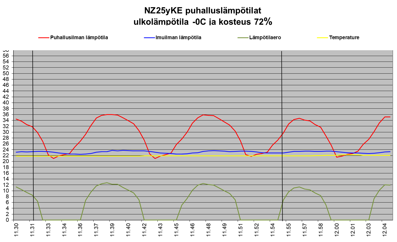

Mittasin puhalluslämpötilaa II puhalluksella.
Ei käytännössä vaikuttanut. En ihan koko aikaa kytännyt, mutta muutama minuutti käynnistyksen jälkeen oli 50.8 astetta.
Ulkona +2, sisällä aluksi noin 19.5 ja setpoint 20 astetta.
On iso ero että ryntääkö puhalluslämpötila yli 50 vai onko 37...mikä tätä riivaa?!

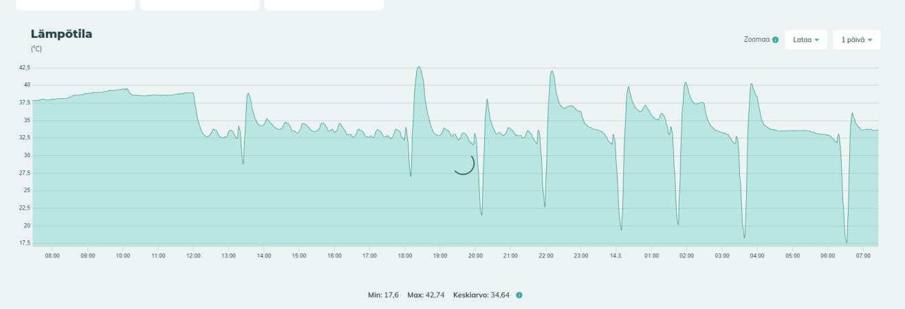

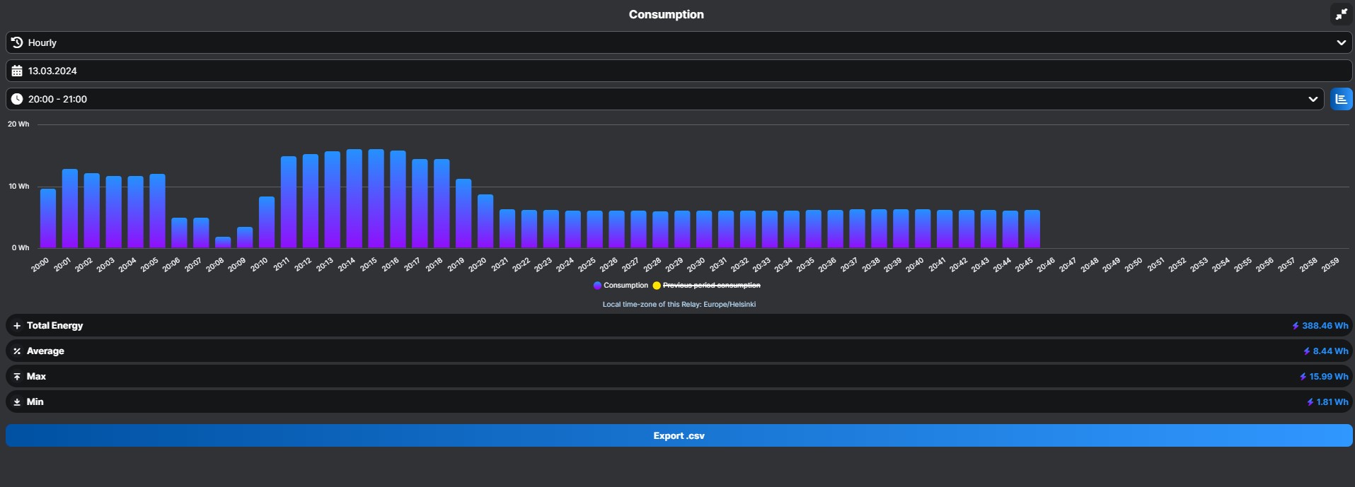

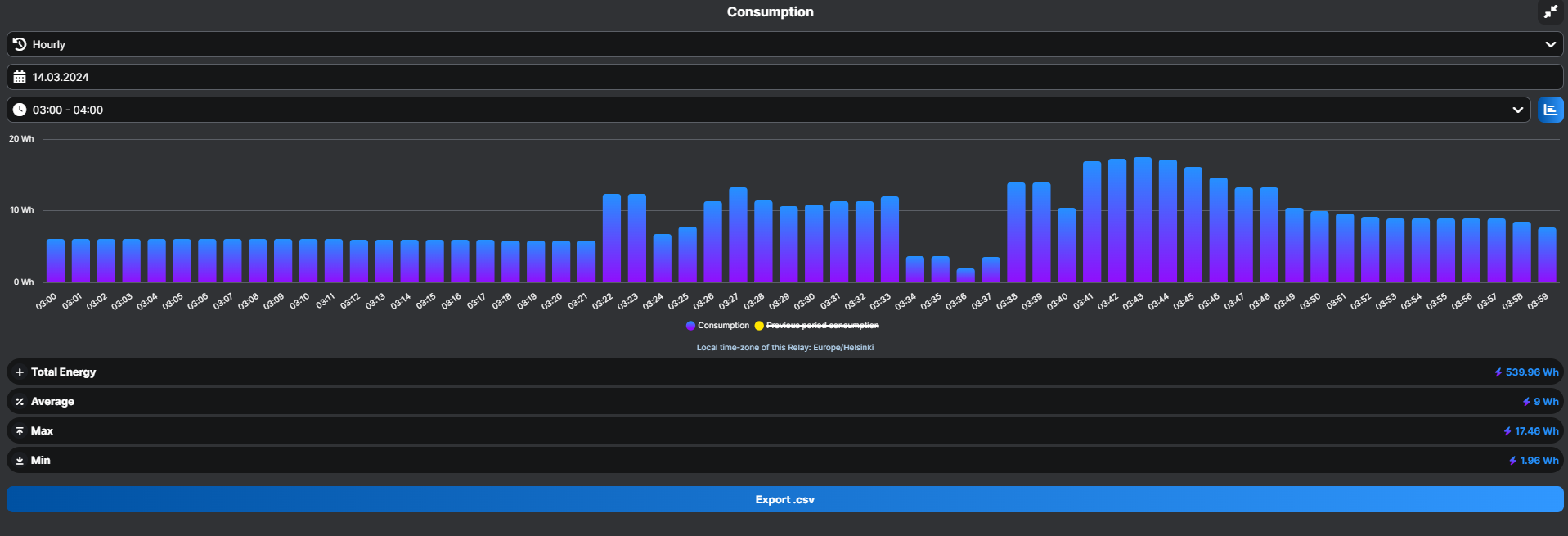

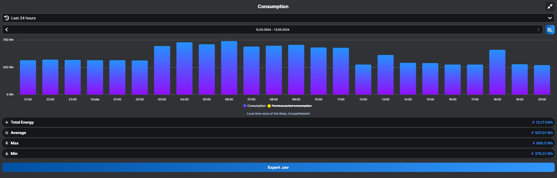

Täällä ei vielä näillä keleillä mennä katkolle, 380watin teholla minimillä päivällä, yöllä sitten nousee kun pakkasta on. Sulatuksen jälkeen teho on noin tuplat tai vähän ylikin 10min ajan. Pyynti 20,5astetta ja puhallus kolmosella.
    126,5 KB · Katsottu: 110
    134,4 KB · Katsottu: 114
    147 KB · Katsottu: 113
Kummallista, kun tuossakin käynnistyksen jälkeiset pysyvät alle 40 asteen (yksi oli 42 astetta), kuten pitääkin. Mutta ihan loogista, kun tuossa oli ottotehokin järkevä, kun oli vain 900W. Meillä on usein alkurykäisyssä 5min keskiarvo 1200-1500W eli yhden minuutin otot varmasti isompia vielä.
Laitoin nyt 71=3 ja puhalluksella II kokeilin, niin vieläkin tehoilee puhalluksen 49.6 asteeseen eli käytännössä ihan liikaa. Pyynti 20 ja talo 19.5, ulkona +1.
Laitteen oma sisälämpö oli aluksi 18 ja tuossa 49.6 asteen kohdalla se sanoi 22 astetta. Tosiaan vähän outoa ettei jo sammuta, kun menee 2 astetta yli pyynnin, mutta ettei vaikka 20.5 asteen kohdalla ala himmata tehoja, niin on todella huono asia.
Joka kerta kun tuossa lämpövyöryssä on, niin tulee wau-efekti mitä valmistajat monesti haluavat ilmoille, mutta kun tajuaa tuon johtavan katkoiluun niin ketuttaa. Ja lisäksi kun on tieto, että tuo vielä lisää sulatustarvetta.
Sanoisin, ettei tuo aina noin tehoile, mutta nyt sattui tällaiset lukemat kun on anturoitu.

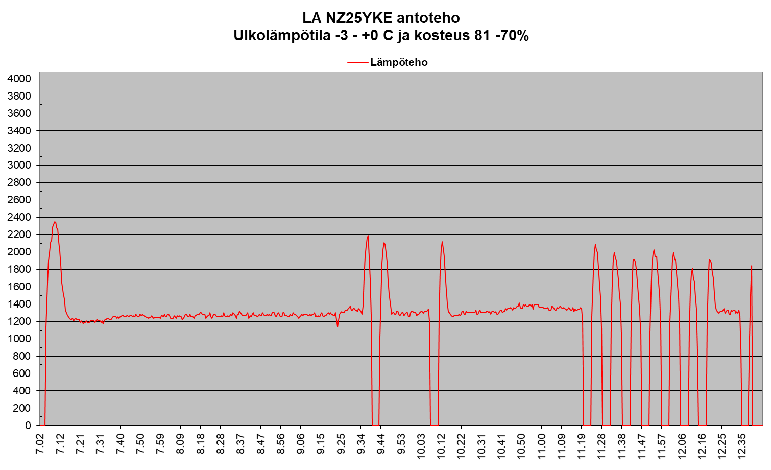

Voisin kuvitella että tehonsäätö näissä laitteissa toimii niin että koko tehoskaala on käytössä esim lämpötilassa pyynti + (0 – 4). Meillä katon rajassa ilpin läheisyydessä on asteen tai pari yleensä lämpöisempää kuin ns sisälämpötila. Jos sisäyksikölle tulee alle pyyntilämpötilan olevaa ilmaa niin loogisesti laittaa täydellä höngällä lämpöä lisää ja tiputtaa sitä mukaa kun ylitetään pyynti kunnes lopulta lämmitys loppuu esim 4 astetta yli pyynnin. Näistä sinun lukemista siis ihmetyttää mistä ilppi saa anturiinsa 18 asteista ilmaa? Ettei sinne ilpin suuntaan vain tuloilmaventtiili puhaltele? Kattoa myötenhän coanda ilmiöllä se saattaa tulla yllättävän pitkänkin matkan päästä. Tietty aika pienellä älyllä pitäisi laitteen osata päätellä katkoilusta edellä mainitun logiikan pettäneen.
Tuo +3 - +4C ylilämmitys pyyntiin nähden katonrajasta/imuilma-anturin mittaamana on normaali arvo. Tuota voi sitten pienentää muuttamalla 58 Heat mode thermo shift adjustment arvoa pienemäksi. @Husky voisi kokeilla -2 tuohon. ;)
Vaikuttaakohan se katkoilu sitten jotenkin että laite alkaa aina "puhtaalta pöydältä" täysillä tehoilla kokeileen mikä riittää.. Hölmöä jos näin on. Alla vielä yöltä kuvaa kun sulatuksia ollut, imu- ja puhalluslämmöt + kulutus yhdeltä tunnilta. Esim tuo noin neljältä tapahtunut sulatus, ennen ja jälkeen sulatuksen mennään tasaista 360W, 3:43 huipputeho 1047W eli kyllä se aika hyvin piikittää kuitenkin..
Kyllä se useimmiten tuossa 3min katkokäynnissäkin tuntuu aloittavan puhtaalta pöydältä.

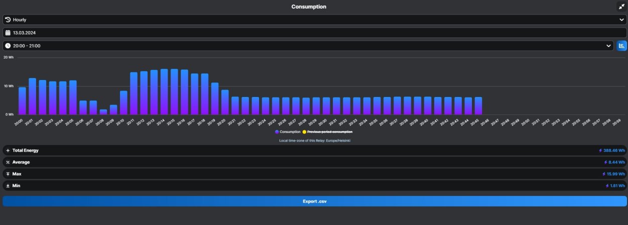

Ehkä tuo klo3.30 on sulatus eikä katko. Vai siellä olisi sulatuksessa noin pientä ottotehoa kuin joku 250W ja taisi yksi minuutti olla sitäkin pienempi.
Täytyy katsoa omia lukemia, mutta olisin sanonut ettei 5min keskiarvot tuollaista osoita (no on sinunkin kuvassa korkeita naapuriminuutteja, että nehän nostavat 5minuuttisia).
Tuo 1047W rykäisy on jo melkein samaa luokkaa kuin meillä. Mutta miksi se ei johda samoihin yli 50 asteen puhalluksiin, vaan tuossakin nimenomaisessa menee vain 40 asteeseen!?!
Eihän se kuumenna tupaa ja johda katkoon!

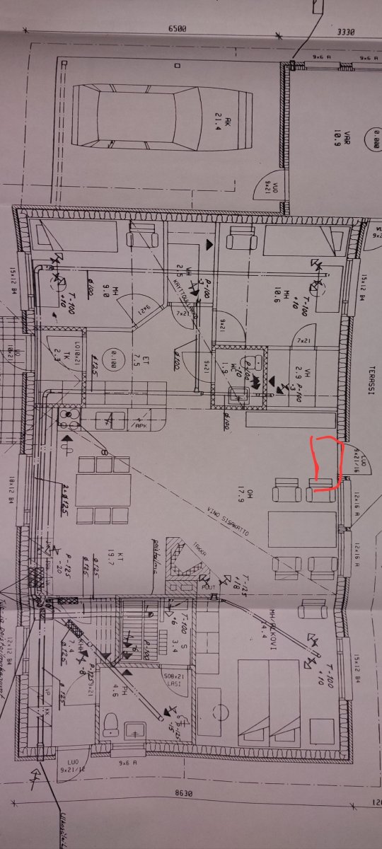

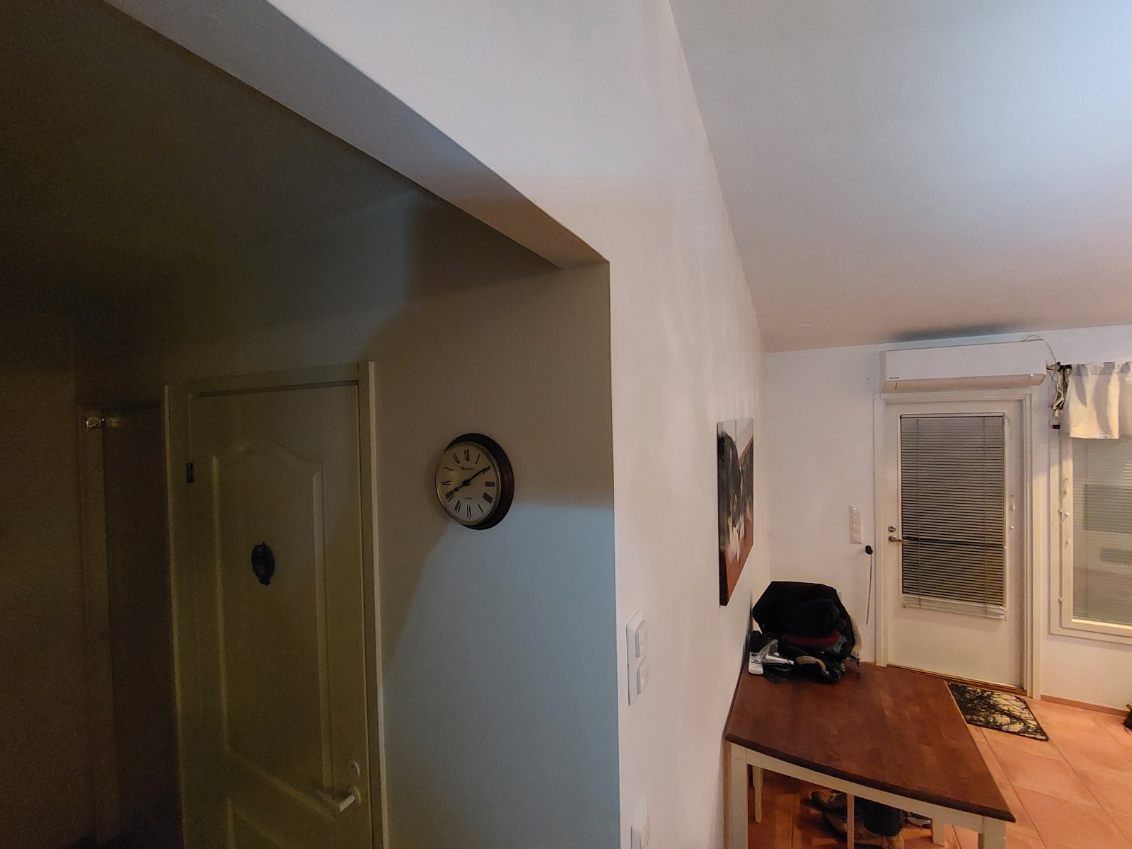

Ehkä tuossa aika laajat ikkunat tekee sen, että stopissa ei ole lämpimämpää tuolla ylhäällä. Taitaa omakin mittari näyttää usein viileämpää tuolla katon rajassa kuin alempana.
Ja on vino katto, että ehkä lämpö menee sinne ylimpään kohtaan eikä pesi tuossa ilpin lähellä.
Mutta ei ilp saa viileämpää käydessä. Nopeasti käynnin aikana tasaantuu ja nousee lukema.

Talo oli hyydytetty jäiseksi ja ilp stopissa suurimman osan päivästä eilen jotta ei katkoilisi.
Oli yöllä 2h päällä ja koko se aika 3min katkoa :(
3min jotakin 1000-1200w ja sitten stopissa 3min. Eikö nyt p€@#€le voi itse tajuta että kävisi steady 600W tms tai mieluiten minimiä mihin pystyy eli 400W, niin voisi jauhaa plussakelissä jollakin COP 4:llä ja tämä pelleily taas ei juuri vastusta voita!

Tuo Cloud näyttää jonkin 0.7 astetta vähemmän kuin oma mittari siinä päällä. Varmaan stopissa SY:n sisälle kylmä seinä hohkaa paremmin kuin tuohon omaan mittariin.
Nyt ilp on ollut kohta 2h stopissa nii ilpin päällä on oma mittaus 20.6. 1m korkeudella eri mittarilla on joku 20.3 ja kolmannella 50cm alempana kuin ekaksi mainittu 20.3.
Could sanoo 20.
Hitsi kun en ole huomannut 3min katkossa katsoa, että mihin tippuu Cloudin näyttö mutten usko että sen tippumisesta katkoilu johtuu, vai :huh:

Valokuva ja pohjapiirros liitteenä.
Edessä on paljon aivan avointa talon toiseen seinään asti ja muutenkin avaraa. Vino katto. SY:n oikealla puolella on iso oviaukko ilman ovea ja sinne eteiseen puhkuu hyvin eikä siis tule reboundia mistään. Eli tilaa on puhaltaa pois ja niin se tekeekin, kun viimeinenkin sokkelo lämpenee varsin pian puhalluksella 1/5.
Huiku käy myös KHH:ssa etuvasemmalla, eli tosiaan lämpövirta katoaa erittäin hyvin tähän taloon.
Ilpistä vasemmalle on avointa tilaa päätyyn asti eli ei ole väliseinää tuossa MH/Alkovissa
