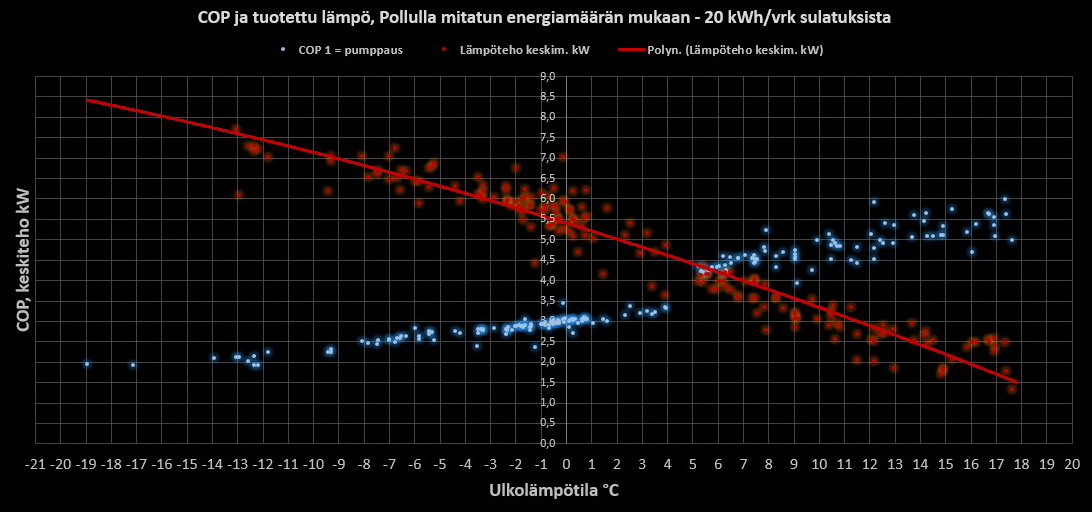

Tässä on kuvattuna nyt COP Pollulla mitattujen tuottojen mukaan sulatuksilla korjattuna. Sulatuskorjaus on tehty vähentämällä lämmitysenergian tuotoksesta 20 kWh vuorokautta kohti eli 0,83 kWh/tunti käyntiaikaa, jos vuorokauden ulkolämpötila on ollut keskimäärin alle +5 °C. Setän lämmityskäyntijakso on tunnin ja siihen sulatus päälle, mikä on siis perusteeni tuohon sulatusten korjaukseen.
Mukana on kaksi pistettä, joissa on lämmitetty öljyllä apuna. Nämä pisteet ovat mukana COP:ssa mutta eivät lämmön tuottokäyrässä, koska ne eivät siinä oikein sattuisi ns. käyrälle.
Kuvassa on mukana siis vain pumppaamalla tuotettu lämpö ja COPin laskennassa pumppaukseen kulutettu sähköenergia.

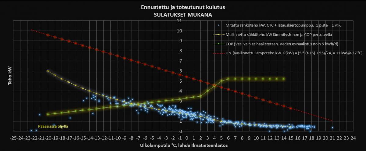

Mitäs herrasväki tästä tuumaa?
Yritin tuohon arvioida, mitä Setän COP voisi olla, nyt kun on Pollulla mittailtu reilu vuosi. Sulatuksia tulee noin 21 kpl vuorokausitahtia - silloin kun on tullakseen - ja tyypillinen sulatus vaikuttaisi vaativan noin 0,8 kWh takaisinotettua lämpöenergiaa. Minun Pollu ei mittaa tätä lämmön takaisin ottoa. Tässä on nyt tuloksia laskettu sekä Pollun mukaan että arvoiduilla sulatuksilla korjattuna. Sähkö sisältää latauskiertopumpun ja ohjaimen kulutuksen sekä lauhdevesiputken sulanapitokaapelin (20W, CTC:n ohjaama, itsesäätyvä tarvikeosa). Kuluva kuukausi on tässä mukana ennusteena, kuun loppuun ekstrapoloituna alkukuun perusteella.
Sulatuksia on tässä yritetty arvioida "sulatusasteen avulla". Sulatus % tarkoittaa suhteellista aikaa, jonka kone käy sulatuksilla. Lämpötilan ollessa yli +5 astetta, sulatuksia ei tarvita. Kun sulatuksia tarvitaan, käynti on lähestulkoon jatkuvaa, mutta saattaa sisältää öisin lyhyitä katkoja päiväpumppauksen ansiosta, jos lämpötila on plussan puolella. 100% tarkoittaa että kone on tehnyt täydet 21 sulatusta á 0,8 kWh takaisinotettua lämmintä.

On ne hyviä, mutta onko liiankin hyviä? Kaveri ei tahdo samanmerkkisellä maalämpöpumpulla päästä samaan. Onko sähkönkulutus miten mitattu, vai onko se yhä vastukseen verrattu arvio kuten oli setän syntyhetkellä?

Päivitin kuvan eiliseen viestiin. Kuten Espejot kysyi, nyt siinä on veden lämmitys myös mukana. Vesihän minulla vain haalistetaan, mutta täällä haalistetaan myös kylmä vesi (muualle paitsi keittiöön menevä). Tämä haalistus on tässä mukana tuotannossa Pollun lukemassa. Mukana on myös vertailulukuna COP sisältäen sähkön kulutuksen myös veden tulistukselle. Se ei liity tietenkään mitenkään pumppuun tai sen toimintaan mutta jos joku haluaa verrata vaikkapa maalämpöön, joka lämmittää yleensä myös veden, niin luvut ovat valmiina. Tässä perusteena on CTC:n sulatuskorjattu lämmöntuotanto.
Korjasin sulatusaikaa, koska pakkasella, kun kattila on lämmennyt öljyllä, sulatuksia ei tukilämmityksen aikana ole luonnollisestikaan tarvittu. Alun perin siinä oli sulatukset kalenteriajalle, nyt sille ajalle, kun pumppu on todella ollut toiminnassa. Lisäsin myös veden tulistusvaraajan kulutuksen. Kesällä pumppu käy vain osan aikaa, mutta silloin sulatuksia ei tietty tarvita. Tukilämmmityksen aika on kerätty sähköyhtiön sivulta. Kun kattila on tulilla, sähkön kulutuksessa on pakkasella niin iso lovi, että se on helppo tunnistaa.
Tuossa kaikki muu perustuu yksiselitteisesti mittaukseen mutta tuo sulatusten kuluttama takaisinotettu energia perustuu arvioon. Sähkölle on omat mittarit (Valmetin aidot mekaaniset mittarit), sekä pumpulle että tulistusvaraajalle. Saatu lämpö on mitattu bruttona Pollulla. Ehkä joku tietää Pollun tarkkuudesta minua paremmin.
Sulatuksilla on huomattava merkitys, mutta jos tuossa sulatusenergian takaisinottoarviossa on pientä virhettä, ei sen merkitys lopputulokseen ole kovin suuri. Näin pystyn nyt kalibroimaan myös oman laskennallisen arvion lämmön tarpeelle. Mielellään kuulisin näkemyksiä sulattelun energia-arvion pätevyydestä.
