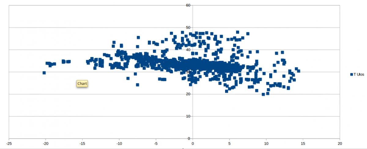

Komeita käyriä monella mutta olennainen puuttuu järjestäen kaikista eli minkä lämpöistä vettä tehdään missäkin asteessa. Lattialämmitysmiestä ei kiinnosta patteritalon korkeat menovedet ja päinvastoin, menovesi vaikuttaa dramaattiisesti coppiin.
Vs: Vesi-ilmalämpöpumppujen ( VILP ) COP, tehot ja sulatukset
Minulla veden lämpö on käytännössä 35-37 astetta. Vettäkään ei kuumenneta loppuun saakka, vain haalistetaan. Eli käyrä on melkein vaakasuora.
Sinällään lohdullista, että ilmoitetut tehot ja COPit taitavat laitteista löytyä eikä suurempia Hattiwattimääriä ole mukana. Kuinkahan muuten minimiteho. Itse en saa Setää taipumaan aivan ilmoitettuun 0,9 kW:iin. Ilmoitetun standardin mukaan mainoksissa kerrotuun kulutukseen pitäisi sisältyä myös latauskiertopumppu ja tämäkään ei eroa selittäisi. Tiedä sitten kuinka wanha mekaaninen Valmet mittaa tarkasti taajarin ottamaa kulutusta.

Karhu sanoi:
Joo, väärinkäsitysten välttämiseksi tässä kuvaajaa, josta näkee minkä lämpöstä vettä on tehty missäkin ulkolämpötilassa. Otokset on vähän satunnaisia, jolloin kuvaa sotkee käyttöveden teko, sulatukset ja pätkäkäynti lämpimillä keleillä. Siitä kuitenkin näkee, että tässä lattialämmitystalossa pumppu jaksaa nostaa lattiasta palaavan veden lämpöä lämmitystarpeenmukaisesti -10 ulkolämpötilaan asti, minkä jälkeen jatkaa edelleen lämmittämistä täydellä teholla. Puuttuva lämpö tehty sitten takalla. ILPpiäkin voidaan huutaa mukaan jos ei olla paikalla. Eikä talo silti välttämättä heti jäähdy vaikka olisikin päivän pari lämmittämättä muilla lämmönlähteillä.
Mittausjakso sama kuin edellisessä viestissä, missä COP käyrä ulkolämpötilan suhteen.
edit: Lisätty toteutunut päivittäinen teho vuorokauden keskiulkolämpötilan mukaan. Tässä on välillä kokeilumielessä lämmitetty 35m lämpökanaalin kautta pannuhuonetta ja autotallia. Siksi suuret heitot.

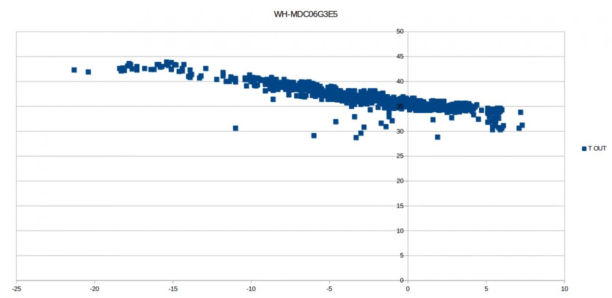

Vertailun vuoksi panasonic mono 6kw asennettuna -1975 tasakattoisessa patteritalossa jossa lattialämmitystä nykyään 30% pinta-alasta (noin 150m2). VILP esihaalistaa käyttöveden.
Laitteessa on jo paperilla kautta linjan 0.35 kehnompi COPpi kuin 5kw pikkusiskollaan. Siihen sitten vielä patteriverkoston vaatimat korkeammat lämpötilat niin COP on mitä kuvaaja kertoo. Jaksaa kuitenkin seurata patteritalossakin -15 asti talon lämmitystarvetta. Kuumempaakin saisi tehtyä, mutta Panan säätökäyrän alhaisin asetteluarvo on -15 pakkasasteessa.
edit: lisätty talon päivittäinen tehontarve ulkolämpötilan mukaan.
    22 KB · Lukukerrat: 528
    42 KB · Lukukerrat: 531
    27,3 KB · Lukukerrat: 546

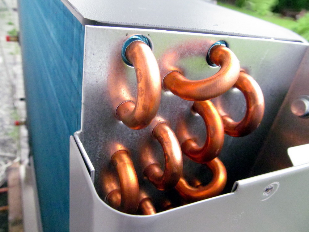

Nyt pakkasta -17 °C, kastepiste asteen verran alle, suhteellinen kosteus 91%. (Setän käyrän takana olevassa mittauksessa on förskottia tuo noin 3 astetta)
Lauhdeamme puhdas ja sulatuksen vesisaanto 405 g. Edellytti kolmen sulatusjakson seuraamista, koska ensimmäinen ei edes täyttänyt letkua, toisella tuli jotain ämpäriin ja kolmannella sain jo tuloksen. Setä käy käyntijaksot tässä lämpötilassa täysillä (90 r/s).
Kennoon muodostuu kevyt huurre, joka tuskin haittaisi menoa. Kuvan huurre on kuvattu noin 5 minuuttia ennen sulatusta ja se vastaa tuota 405 gramman sulatusta. Lämpötilakäyrästä voi päätellä, että teho ei aivan kata tarvetta mutta kone ehtii kuitenkin nipin napin nostaa lämmön 35,5 asteeseen ennen uutta sulatusta. Jos sulatuksia olisi vain esim. 2 tunnin välein, teho riittäisi paljon paremmin.

Paljonko on ottoteho verkosta täysillä?
Huurre ei tuossa menoa haittaa.
Esim. Mulla tehot (dt) nousee täyteen n. 15 min ja siitä hitaasti laskee seuraavan 1-3,5 tunnin aikana riippuen huurtumisesta kohti seuraavaa sulatusta. Sulla just meno on "makeimmillaan" kun laitteelle tulee aikaraja täyteen tuolla kylemmässä päässä.

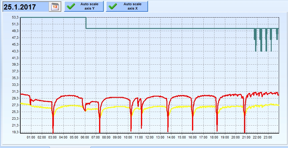

Yön pimeinä tunteina Setä näkyy ottaneen yhden erän ajan lukua mutta on sitten vironnut nopeasti pakkasen hiukan hellittäessä. Tämä on mysteerinen ilmiö. Merkit ei oikein viittaa, että kone pysähtyisi pakkasrajaan, se ei vaan joutavan sulatuksen jälkeen nouse tolpilleen. Ottaa vähän kierroksia, pysähtyy ja alkaa 9 minuutin kuluttua taas käynnistellä itseään. Noin kuvittelen sen viime yönäkin tehneen. Tässä ei ole mitään sen kummepaa virkoamisrajaa. Jo astenkin lämpötilan nousu saa koneen tolpilleen ja suunnilleen -19 °C todellista lämpötilaa Setä kyykkää mutta yrittää kuitenkin aina aika ajoin vääntää konetta käyntiin.
    124,2 KB · Lukukerrat: 458
Onkohan kyseessä kennoanturi vai puhtaasti ulkoilman lämpötilaa mittaava anturi mikä tekee päätöksen -19 C kohdalla lämmitetäänkö vai ei?
Koneeseen kuuluu kaksi ulkoilma-anturia. Toinen ulkoyksikölle ja toinen ohjainyksille (=Ecologic). Lisäksi on anturi kennossa. En osaa sanoa minkä mukaan mennään. Käyrää näyttöpaneelille arvelisin piirtävän Ecologicin. Rema on puhunut ulkoyksikön tappimaisen anturin lämmittämisestä, jotta kuittaisi -15 rajan, joten tuo lienee sitten määrävä kun on tullut pakkasraja vastaan.
Tuossa on jotenkin sellainen vaikutelma, että suoranaista päätöstä seisomisesta ei ole. Jostain syystä kone ei vaan lähde ottamaan kierroksia vaan vaappuu ja hoippuu ja sitten seisoo hetken ja taas yrittää.
Huoltonäytöstä näkisi enemmän mutta se on salasanan takana.

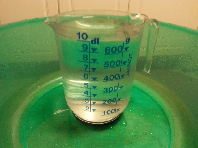

Tässä aamuisia mittauksia kelin ollessa +0,5 C ja kosteus 98 %, räntäsadetta.
Ottotehoina 100 % (2,8 kw) ja 50 % (1,2 kW) teholliselta alueelta mitattuna, ei siis sisällä sulatuksen aikaista tehoa eikä kiihdytystä valittuun tehoon sulatuksen jälkeen.
Havaintona: sulatusväli tihenee kovemmalla ottoteholla ja hyötysuhde huononee.
100 % teholla dt oli parhaalla alueella 7,0 astetta ja 50 % teholla dt oli 3,6 astetta.
Ottotehon tarve yhtä dt astetta kohti 100 % teholla oli 0,4 kW ja 50 % teholla 0,33 kW.
COPpiinkiin vaikutus on jo jonkinmoinen.
Sulatuksissa vettä kertyi 1,0 litraa 100 % tehoajon jälkeen ja 1,2 litraa 50 % tehoajon jälkeen.
Valokuvat:
-mittaus 100 % ja 50 % teholla
-huurtuminen
-sulatusvesi
-sulatusveden määrämittaus

Paninpa ylös sulatusveden kippauksen. Perjantai puolesta päivästä tiistai puoleen päivään, eli tasan 4 vrk. ja 90 litraa, eli n. 22 litraa vuorokaudessa. Aika tasaseen 50-55kWh vuorokaudessa on pumpattu, lämpötila on pyörinyt -2 ja +2 välissä ja kosteus on aikalailla tapissa.
pamppu sanoi:
Nyt kun kurakelit niin tuolla määrällä säästää n. 0,7 €/vrk, jos huuhtoo auton kyljistä liat pois.
(Kunnallistekniikan vesimaksu 3 €/kuutio täällä).
Että ei ihan hukkaan välttämättä menisi.
Sähköä toimitettuna kotiin saisi tuolla rahalla n. 6 kWh.
Eli eli sulatukseen käytettä energiaa saisi palautettua. :)

Kuuluko teillä muuten millaista napsetta sulatuksen aikana? Setä pitää aikamoista napsetta varsinkin sulatuksen alkaessa. Sulatuksen loppuessa kuuluu vain pientä ritinää kennon alkaessa jäähtyä. Itselläni tuo ei kuulu sisälle, mutta jos sattuu olemaan koneen luona sulatuksen alkaessa niin nämä äänet kyllä varastavat huomion. Sulatuksen loppuvaiheessa, kun höyrystin kuumennetaan oikein kunnolla, ei kuulu mitään.
Epäilen tuon aiheutuvan siitä, kun höyrystymimen putket akavat pidentyä ja ne sulavat irti päistään. Osa höytytimen pilleistä lämpenee oleellisesti muita nopeammin. Mitä kovempi pakkanen, sitä kovempi natina.

Sulatuksen jälkeen ritisee. Lie jään ritinää.
Kysytäämpäs ovelasti täs säikeessä; voiko ylimittainen/kuuma sulatus paskottaa tevin/kuivaimen/tms?
Ed pakkasjakso pisti todnäk vääränlaisten kennon antureiden ja kylmäjuotoksen vuoksi ceeteeseen morjensmoodiin. Ny kuumat nousee alta 60max ja tuotto sen mukainen. Jos kylmäkkö ensviikol tietää osien saatavuuden...
Kyllä mulla ainakin atlanticki vähä naksuu ja samoin teki panakin.
Kyllhän tuossa lämpötilaerossa kupari/alumiini laajenee melkolailla jos kenno on -20 pakkasella ja varmaa sulatuksessa nousee saman mokoman plussalle.

Tänään oli vähän kuivempi päivä. Käyristä päätellen tuntikausiin ei ole ollut mitään sulatettavaa, mutta pieni sulatuskokeilu on kuitenkin pidetty tunnin välein. Eihän tuo kauhesti menoa ole haitannut turhuudestaan huolimatta.
Lämpötila-anturi on saanut ilmeisesti säteilylämpöä auringon lämmittämästä seinästä, sillä aivan plussan puolelle ei täällä tänään taidettu päästä.

Aamulla oli tullut ämpäriin pieni tilkka, illan aikana (6 sulatusta) ei pisaraakaan. Veden tulo loppunut ilmeisesti tyystin jo aamupäivällä. Kenno edelleen täysin puhdas molemmin puolin. Ilmatieteenlaitoksen mukaan lämpötilan ja kastepisteen ero on noin 6 astetta, mikä siis riittää pitämään kennon kuivana. Täytyi käydä oikein katsomassa, että ei ole letku jäässä (ei ole koskaan ollut) mutta kaikki oli kunnossa ja jos vettä heruisi, se myös ämpäriin lirisisi.
Sulatukset kulkevat tunnin välein ja pakkasta muutama aste. Käyrien mukaan sulatukset ovat kevyempiä kuin huurteisella kennolla. Ilman kellosulatuksia olisi voinut vedellä pyöreän päivän ilman ainuttakaan sulatusta 0-5 asteen pakkasessa.
Aamun sarastaessa pakkanen oli käynyt 19 asteessa, mikä oli johtanut kyykkäämiseen noin kahdeksi tunniksi. Tämä vaikuttaa lähtevän käyntiin heti olosuhteiden salliessa ja tekee rajalämpötilan lähellä muutaman minuutin mittaisia käyntiinlähtöyrityksiä 9 minuutin viiveen välein. Jokohan talven viimeinen kylmä yö ?
