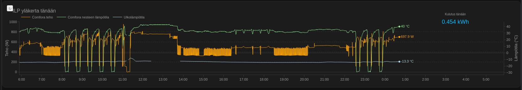

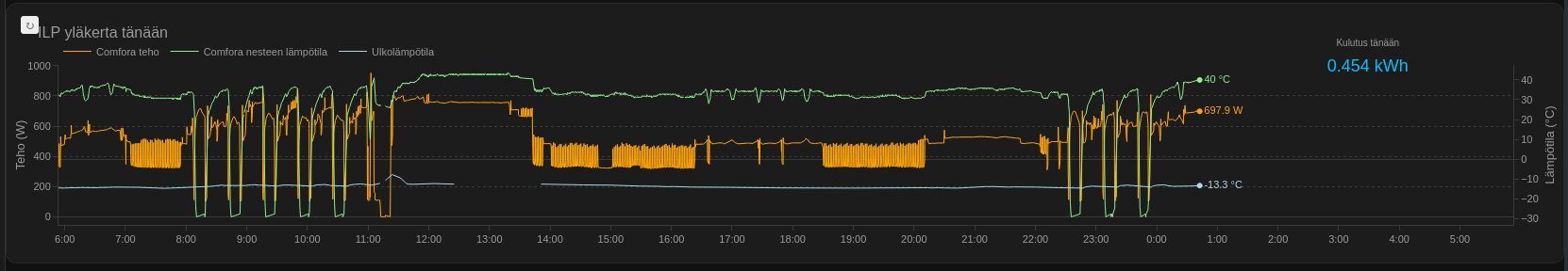

Täällä lähti Comforalla taas kolmas sulatus peräjälkeen. Saa nähä mennäänkö taas 3h pelkkää sulatusta.
Kävin tarkastamassa ja kenno oli ihan puhdas jo ennen sulatusta. Vituttaaa!!!

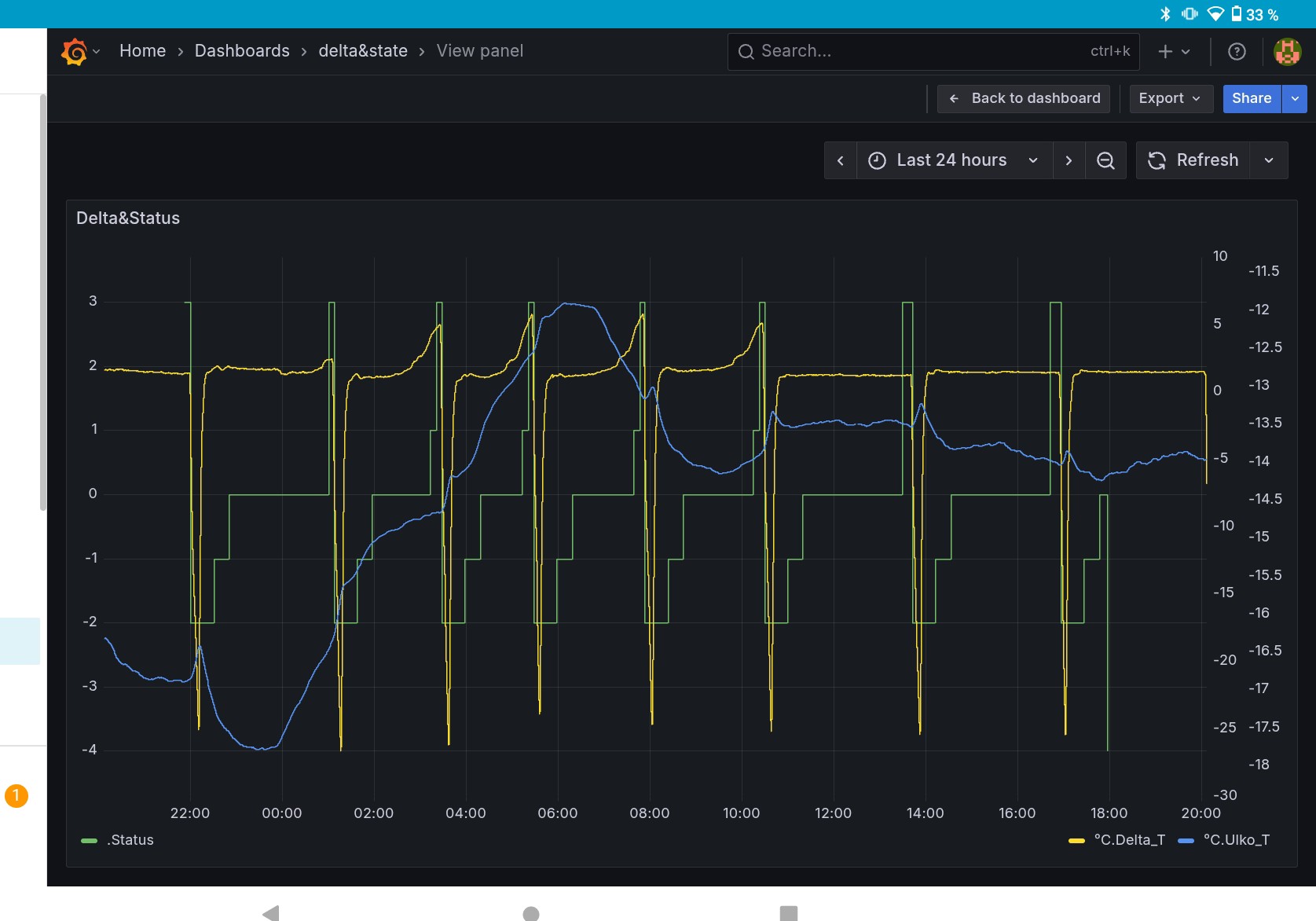

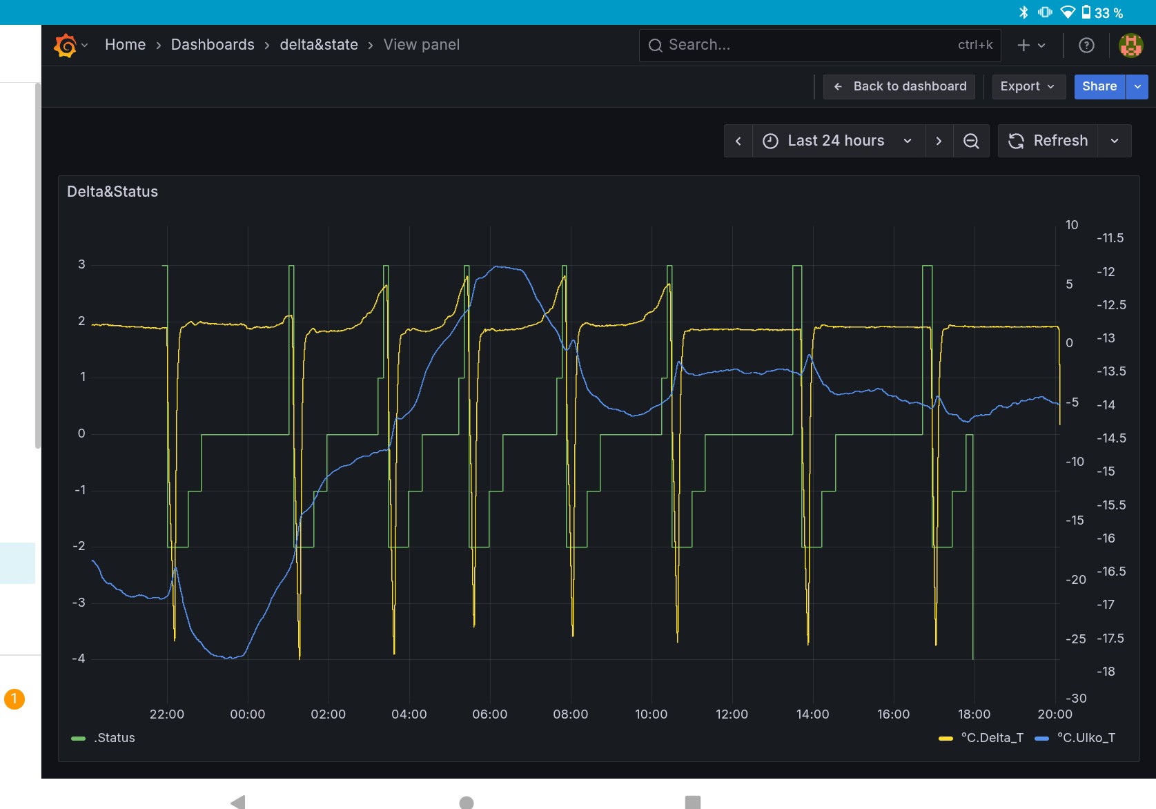

Täällähän on porukoilla noita kadehdittavia käppyröitä, niin katsokaapa, mitkä ovat koppikertoimet -25-30 välillä tuolle miun nimmarissa olevalle hömpsyttimelle? Jollakin varmaan on pohjoisemmassakin värkättynä tuo mittauskötöstys kokoon! :D
Comfora tosiaan rupesi jo neljännelle sulatukselle vaikka kenno on ihan putipuhdas.
No nyt vihdoin tein sen, mikä olisi pitänyt jo tehdä aikoja sitten.
Kävin molemmissa pumpuissa kääntämässä sen mukimiehen anturin piiloon sinne yläpokkauksen alle.
Toivotaan, että tämä vähän rauhoittaisi.
EDIT: Turha toivo... viides sulatus lähti juuri
EDIT2: Kuudes sulatus lähti käyntiin....Nyt meni pata jumiin. Kone kiinni virrattomaksi. Oppiihan olemaan.
EDIT3: Kävin tekemässä mukivirityksen (no oikeasti pätkä muoviletkua anturiputken ympärille). Ja kone käyntiin.

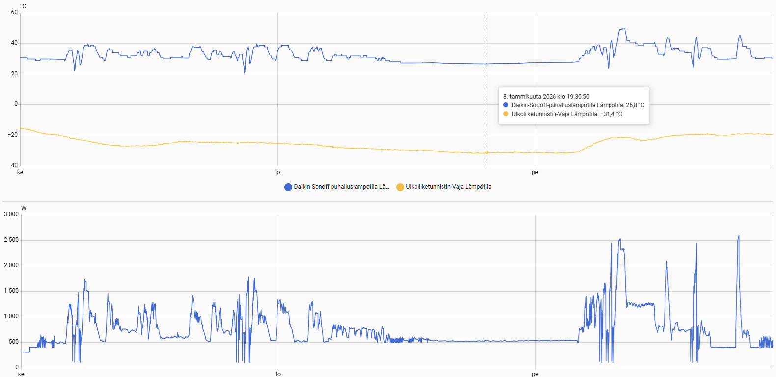

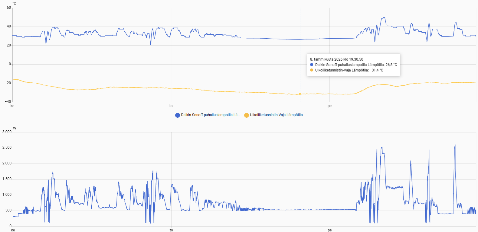

Tässä oma graafi keskiviikolta lähtien:
-30 ku menee tauluun, niin näyttäisi puhaltavan maksimissaan tuota 26-27c.
Näytä liitetiedosto 112041
Näyttäs siltä,että nepura pudottaa ottotehon noin 500 wattiin kun pakkasraja noin -30 tulee vastaan.=> ei enää kellosulatuksia:hmm:

Pitkä veto jälleen Comforalla. Jännä nähdä tuleeko triplasulatuksia tmjs. Kävin katsomassa, niin tämän ensimmäisen sulatuksen jälkeen kenno oli täysin puhdas. Joten jos tulee lisäsulatuksia ovat ne taas täysin turhia.
EDIT: Triplasulatukset tulivat.. 🤷‍♀️
