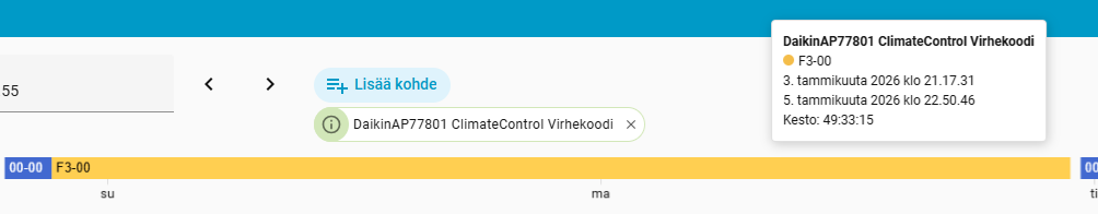

Huomasin kun kävin katsomassa pumpun tietoja Daikinin stand by me palvelusta, niin siellä on tällaisiä ilmoituksia:
Tuo virhekoodi 253 liittynee kun käytetään pumpusta turvakytkimestä virtoja pois. Virrat kun kytkee takaisin turvakytkimeen, sisäyksikkö käyttää siipiä alhaalla ja sitten nostaa ne takaisin ylös.
Eli ensin tulee tuo virhekoodi 253, mutta ei kestä kun muutaman sekunnin ja tulee tuo OK tila. Tietääkö joku mitä nuo meinaa?

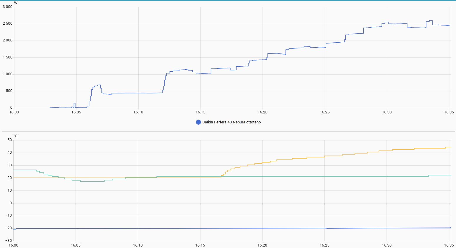

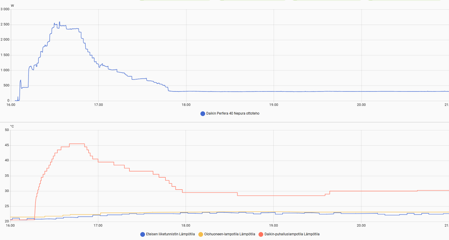

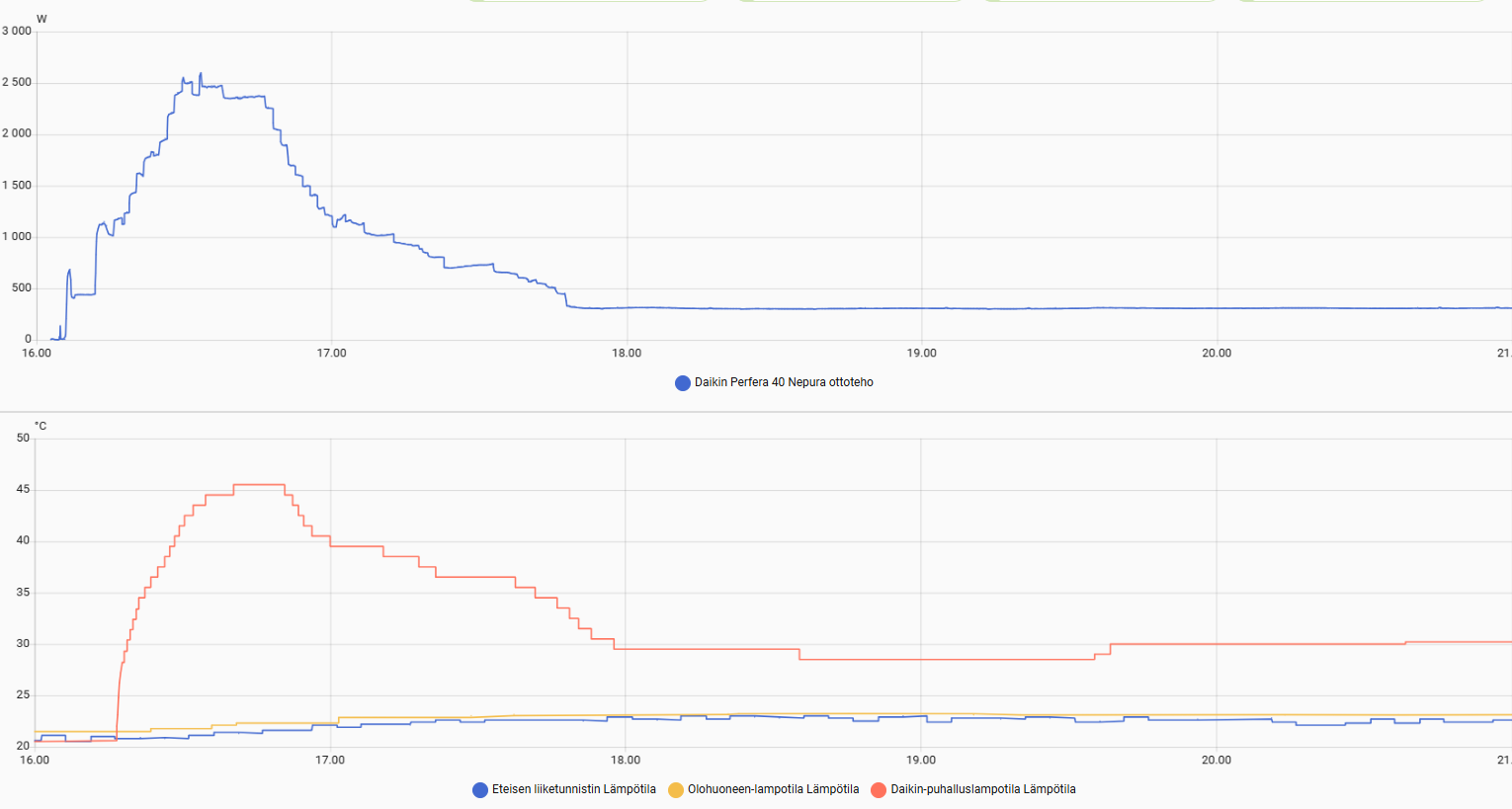

Tässä graafi ottotehoista ja lämpötiloista:
Alemman graafin sininen on ulkolämpötila. Puhalluslämpötila (keltainen) on teipattu ylemmän siivekkeen alapuolelle.
Osaako tuosta sanoa juuta tai jaata pumpun toimintaan liittyen?

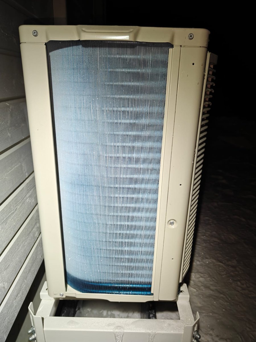

edit2: Nyt näyttää kenno reilun tunnin käymisen jälkeen tältä, ihmettelen tuota rantua alareunassa kun tuntuu että siitä se ei sulatakkaan. Rantu siis jatkuu kennon takana samalla tavalla.

Graafi sisälämpötilasta?
Pumppu sijaitsee eteisessä, suora yhteys talon toiseen päähän jossa olohuone-keittiö sijaitsee. Pitäs laittaa tuo olohuoneen anturi hieman parempaan paikkaan, nyt on tuossa pöydällä kun testaillut tuota anturia miten pysyy verkossa. Talon päässä sijaitseva lattialämmityksen digitaalinen mittari näyttää nyt 22.7c. Olohuone-keittiö yhdistelmässä (n.60m2 viistetty sisäkatto) takka, jossa eilen ollut isommat tulet ja tänään poltettu pesällinen.

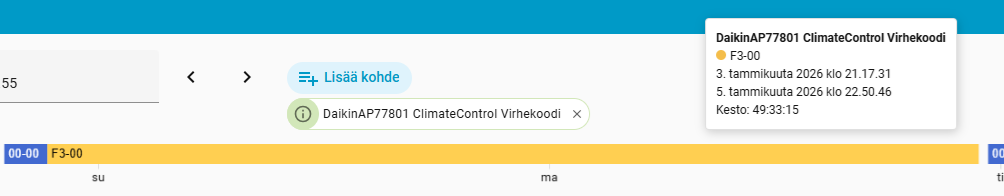

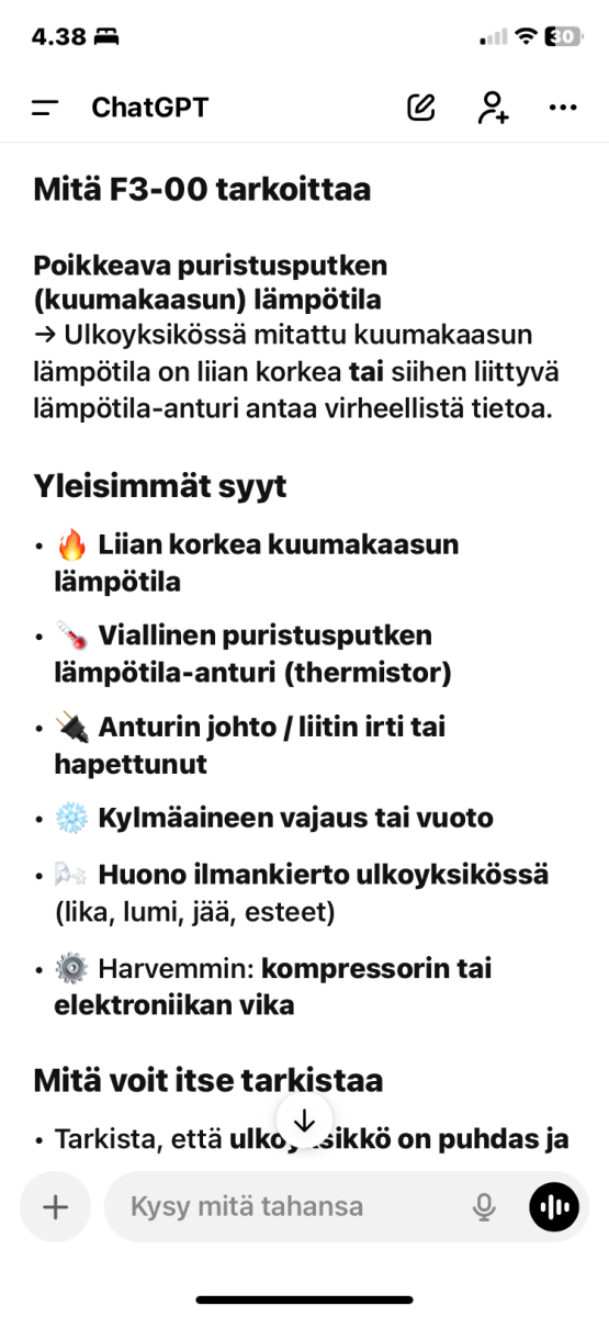

Huomasin muuten että tässä HA:n Daikin sovelluksessa näkyy nuo virhekoodit, niin siellä näkyy tämmöinen käyneen aktiivisena:
Eli tuo F3-00 on koodi on hävinnyt kun eilen illalla olen tehnyt IVO-Bootin, eikä ole tullut takaisin. Tuon bootin jälkeen kyselinkin kun piippaa tuon 00:n kohdalla pitempään, muissa virhekoodin kohdissa oli normaali lyhyt piippaus.
Eli nyt näyttää HA tuota 00-00 joka ilmeisesti on ihan normaali?

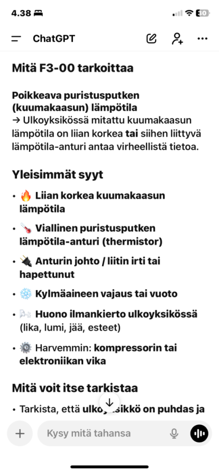

Lämpötilakäppyrä näyttäis normaalilta mun silmään. Tekojärki veikkasi vikakoodille kuumakaasun lämpötilaa. 00-00 on normaalitilanne.
