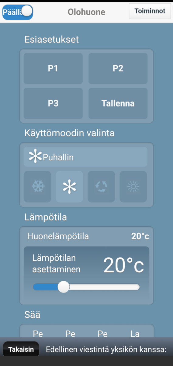

Selkeys ja asetusten helppo palautus muutamaan ennalta määritellyistä perustiloista olisi siis olennaista.
Näin askeettiselta MELCloud-näyttää (kuva napattu mobiilisovelluksen esimerkeistä).
Noiden P1-P3 taakse voi tehdä esivalitut asetukset.

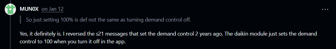

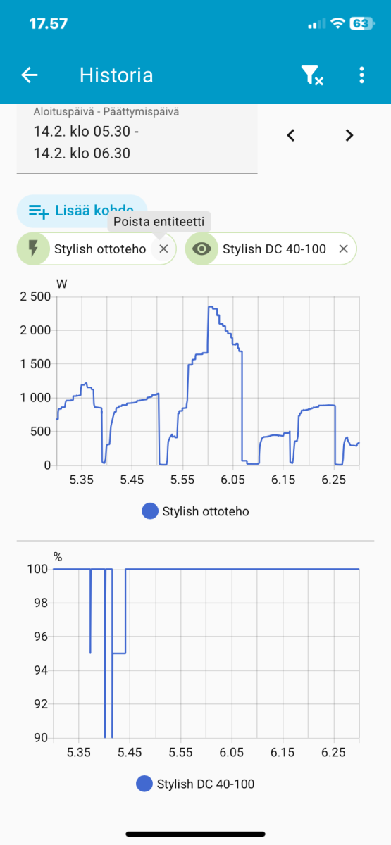

Jokos se on konsensus siitä, että DC 100 % (tarveohjaus) tarkoittaa, että DC on käytännössä pois päältä? Ajattelin kokeilla tuota Onectan tarveohjausta siellä aamuyöllä yöpudotuksen jälkeen estämään hetkeksi täystehoja, jotta ulkokennon tarpeeton huurtuminen ja siitä seuraava ylimääräinen tai ylimääräiset sulatukset hetkellisen huipputehoryntäyksen johdosta voitaisiin välttää.
Tämä on aika jännä juttu, johon ei kai ole vieläkään varmistettua tietoa ?
Faikoutissa ei ole DC käytölle on/off kytkintä ollenkaan ja siinä DC100 ainakin on sama kuin DC olisi kokonaan pois käytöstä.
Jos taas ei ole faikouttia, niin en oikein tiedä miksi Onectassa on edes mahdollista laittaa DC100 ON tilaan ollenkaan.
Eli jotenkin luulisi, että sillä on eroa, onko DC100 ON vai OFF tilassa Onectan kautta.

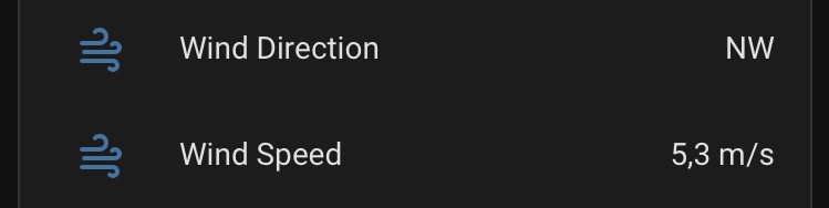

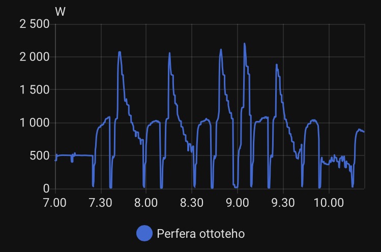

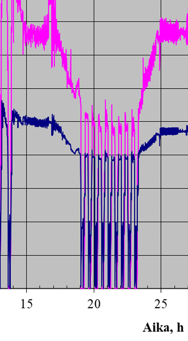

Siinä se taas on! NW riittävän kova tuuli ja sulatuksia tulee peräkkäin, 30 min välein.
    14,8 KB · Lukukerrat: 68
    58,3 KB · Lukukerrat: 70
Ei näin etänä auta mikään, vaikka sallii täydet tehot, tarveohjaukset ja automaatiot pois niin tasan 33min ja sulattaa uudestaan. Teho ja kennon lämpö kyllä nousee normaalisti sulatuksen jälkeen. Menee vielä muutaman tunti töissä ennenkuin pääsee katkaiseen virrat.
Edit: Perfera tapautu tunnolleen ihan itse. Nyt käynyt melkein 2h ilman sulatusta. Aamu 8 jälkeen 15 sulatusta.
Edit2: nyt 6h viimeisimmästä sulatuksesta, tuuli W 2,5m/s.

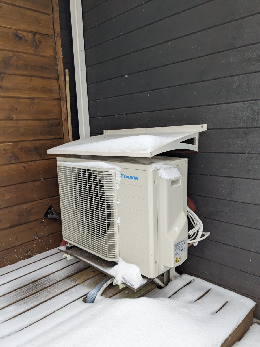

Viime yönä kävi jälleen -19 asteessa, kuunsirppi iltasella antoi tästä osviittaa. Uunit olivat lämpimät, mutta aamuyöstä tarvitsi jo daikinin apua. Aikaisin aamulla kurkkasin ikkunasta, kenno oli umpikuurassa. Aamupäivän mittaan seurasin asiaa: Haaleata puhalteli edelleen, koko aamupäivän, sulattelematta. Piruuttani yhden aikaan iltapäivällä laitoin "tehokas" - asetuksen päälle, ja noin runsaan kymmenen minuutin päästä alkoikin sulattaa. Alta avoin kenno on jotakuta haitannut, uusissa malleissa siitä luovuttiin, siis sulavesi laskeutuu seinätelineen varren päälle ja kennon puoleisten vaimennustassujen ympärille. Sinänsä hyvä ratkaisu, sulatus on tehokas, mutta jurnutusta alkaa kuulua seinässä, kun kaksi vaimenninta on jääpalan sisällä. Muutenkin pari metriä pitkä jäätanko lienee syytä poistaa, kunhan tarkistaa, että se ei ole kennossa kiinni.

Siis ei tuo Daikin kuuraan pysähtynyt, sain ehkä houkutelluksi sulattamaan, kun kiinnosti. Olisi sulatus saattanut alkaa ilmankin "voimakas" - testiä. Suurella teholla kuumaa tuli yltäkylläisesti, vaikka ulkoyksikön kenno oli pehmeän lumiturkin sisässä. Ihmettelin vain noin kuuden tunnin sulattamattomuutta, kun en ole aikaisemmin nähnyt. Nämä Daikinit tekevät tosissaan töitä kahdessa erillisessä talossa, ja jäävuori maassa on melkoinen. Onneksi ulkoyksikkö on kaukana maasta, erikoispitkien telinevarsien päässä. Työmaalla on toistakymmentä isomman kokoluokan Mitsubishia, ja ne ulkoyksiköt, jotka ovat kauimpana seinästä, eivät ole koskaan jäätyneet umpeen. Kaikissa on suojapelti tilavasti yläpuolella, lumisateen suojaksi.

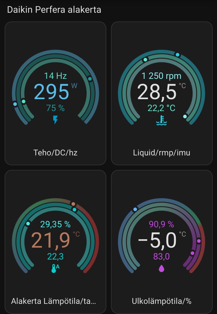

Erikoinen on tuo puhalluslogiikka, kun välillä puhallus ja imu on paljon lämpimämpää ja silloin puhaltaa hiljaisemmin. Nyt vaan 28,5 asteista ja puhaltaa täysiä. Hyvin siinä uunin lämpö kyllä leviää.
