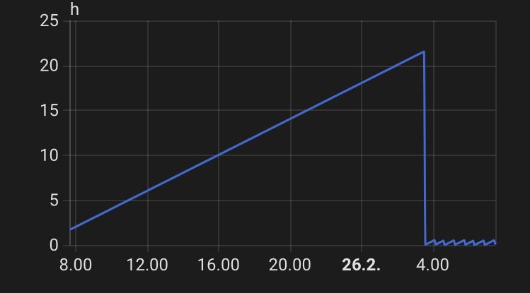

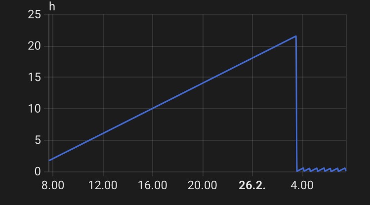

Itse huomannut kun hakenut anturille paikkaa, että alkaa tekemään jatkuvaa sulatusrallia. Kun käyttää virrat kiinni pumpusta Onectan kautta niin ongelma poistuu.

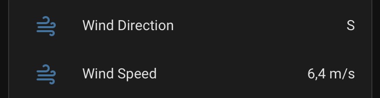

8. rallisulatus menossa. Tuulta sopivasta suunnasta.

Kokeilin tuota aikaisemminkin ja ei auttanut, mutta nyt pidin pitempään ja auttoi. Tuohon pitää tehdä automaatio, kun tunnistaa rallin niin off 10-15min. Tätä metodia käytetään töissäkin monessa koneessa. Virta pois ja kahveelle.
Edit: tuo pitkä veto ennen rallia ei kuitenkaan ole syy, koska aikaisempi ralli oli vain 4h vedon jälkeen.

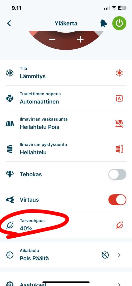

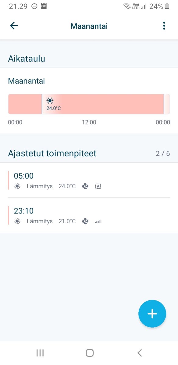

Oli miten oli, nyt on ollut ihan muutamaa astetta vain pakkasta eikä kyllä kuumalta sisällä ole tuntunut vaikka huonemittari on näyttänyt nyt yli asteen enemmän. Käytännössä ihmisen korkeudella kai lämpötila on vaihdellut huomattavasti vähemmän , mitä mittari antaa ymmärtää . Eli kovemmalla pakkasella sisällä ollut n. 24 ja nyt 25 pinnassa. Aamulla on ollut kylmää 20-21 kovemman pakkasyön jälkeen. Pitäisi olla automaatio , että kovemmalle pakkaselle ei pudota yöksi kuin vain esim. 1 aste pyynnistä vakio 3:n sijaan . Eli tuossa alla Onectan lämpötila ym. asetukset, joka päivälle sama . Noihin ei ole nyt yli kuukauteen juuri koskettu. Lisäksi on vielä tarveohjauksen ajastus joka aamu 95 %:n 20 minuuttia lämpötilan noston yhteydessä. En tiedä onko siitä ollut mitään hyötyä . Näkeekö mistään ilman Faikoutia, mikä tarveohjaus-% parhaillaan on käytössä?
Tee toinen ajastus muuten samanlainen, mutta pienemmällä pudotuksella ja, kun illan säätiedotus lupaa kiristyvää pakkasta niin napsautat toisen ajastusohjelman aktiiviseksi. Kolme ajastus ohjelmaa mahdollisuus tehdä. Tuon parempaa automaatiota ei saa pelkällä Onectalla.

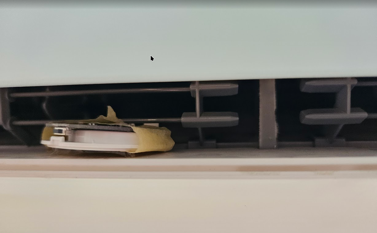

Kuinka kylmää ilmaa sisäyksikkö puhaltaa sulatuksen aikana? Jos siis mitataan ihan lämpötila-anturilla siivekkeistä.
Itsellä hieman ongelmaa, että käy pitkiä pätkiä, mutta sitten kun sulattaa niin jättää jääkuoren jota ei sitten pumppu ei saa sulatettua.
Edit: Puhallin taitaa siis olla sulatuksen aikana nollilla, mut pitäisikö anturin lämpötila muuttua sulatuksen aikana kuinka reilusti?
Riippuu kuinka läheltä kennoa pääset mittaamaan. Itselläni on tuollainen zigbee anturi kuorittuna mittaamassa puhalluslämpötilaa aika syvällä aukossa. Menee pakkaselle n. -7C asti. Nestelämpöhän menee lähes -30C.
Kehtaatko laittaa kuvaa? Laitoin nyt alempaan siivekkeeseen niin taakse kuin tuommoisen kahden peukalon kokoisen anturin sain.
Ylemmästä siivekkeestä kun on mitannut puhallusta, en muista että olisi juuri alle 20c käyny puhalluksen lämpötila.
