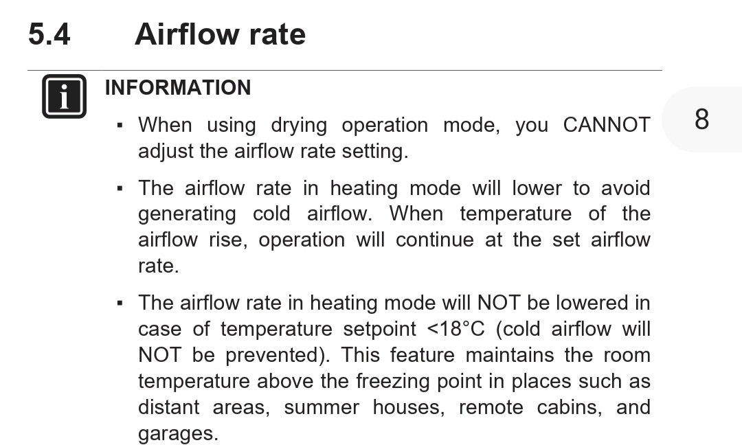

Lämmön leviämisessä voi olla ongelmia kun laite hiljentää puhallusnopeusta pienillä ottotehoilla vaikka on valittu manualisesti kovempi puhallusnopeus. Tämä on laitteen ominaisuus.
Cold draft prevention (CDP) is why the Perfera H and N lowers down the fan speed.
But if you chose temperature lower than 18°C then it will remain the same fan speed.

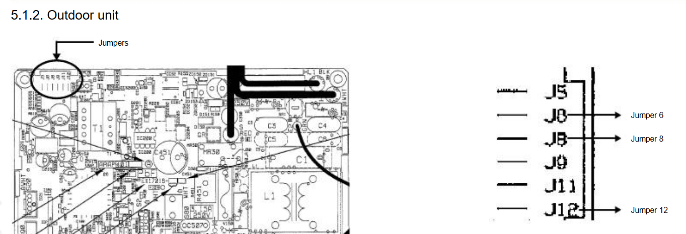

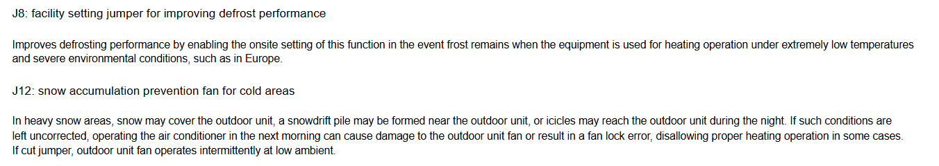

Jumpperi taitaa muuttaa sulatukset kellosulatuksiksi. Täällä käynyt asentaja mainitsi siitä, mutta hänen mielestään siihen koskeminen ei ole hyvä idea, koska voi sanoa hyvästit pitkille sulatusväleille.
@heebo1974 , voi olla ettei kuitenkaan kokonaan muutu pelkiksi kellosulatuksiksi. Kuitenkin tärkeintä saada tehoa sinne koville pakkasille , joissa ei juuri koskaan sulata! Ja valmistaja kuitenkin kehottanut kylmissä ilmastoissa tekemään tuon muutokse
Jumpperin katkaisu muuttaa sulatuksen pakkasella kolmen tunnin sykliin. Jos sulatusta ei tapahdu kolmen tunnin aikana tehdään sulatus, mutta jos UO päättää itse sulattaa, niin 3h sykli lähtee nollasta laskemaan seuraavaa pakottavaa sulatusta.
Tuo on vähän kaks piippunen juttu, koska luulen että sulattaa tällöin välillä ns. puhdasta kennoa.
@fhat täytyy kuitenkin luottaa, että parantaa sitä kovan pakkasen toimintaa , johon tässä pitää saada korjaus. Pienemmillä pakkasilla ei ole mitään ongelmaa tehoissa / sulatuksissa . Asentajan mukaan uusissa asennuksissa tämä jumperin katkaisu tulee Daikinin ohjeen mukaan kylmissä ilmastoissa tehdä aina.
Samaa mieltä, että pumpun pitäisi pystyä itse sulattaa myös siellä n. -30c pakkasilla, mutta on vähän hölmöä että katkaisun jälkeen sulatetaan puhdasta kennoa.
@fhat , näin on, mutta kyllä se sulattelu oli aika tiheää kuitenkin silloinkin, varmaan useammin se tuli kuin kolmen tunnin välein, kun tarvittiin tehoa. Näin ainakin haluan uskoa. Toisaalta uskon, ettei tuo modi pelkästään aiheuta kellosulatusta.

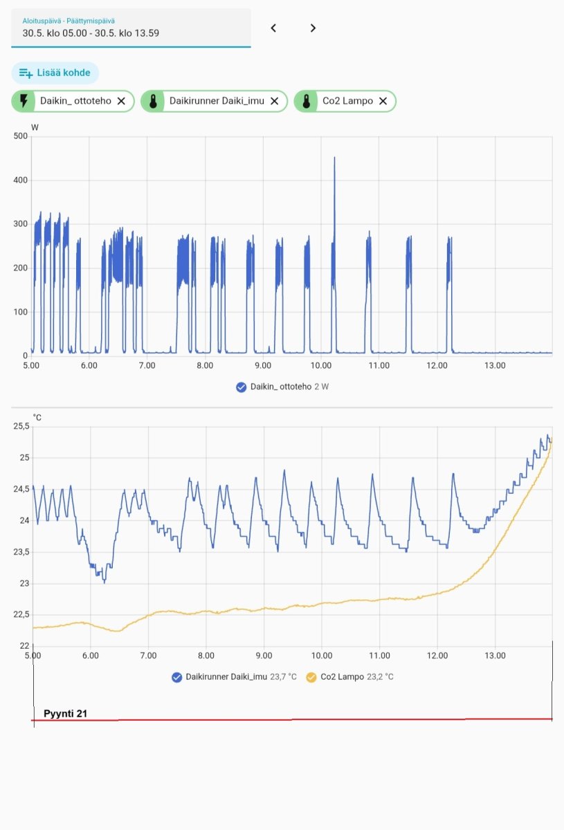

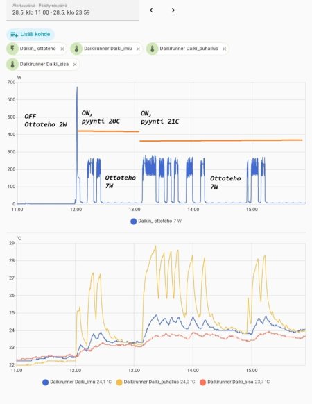

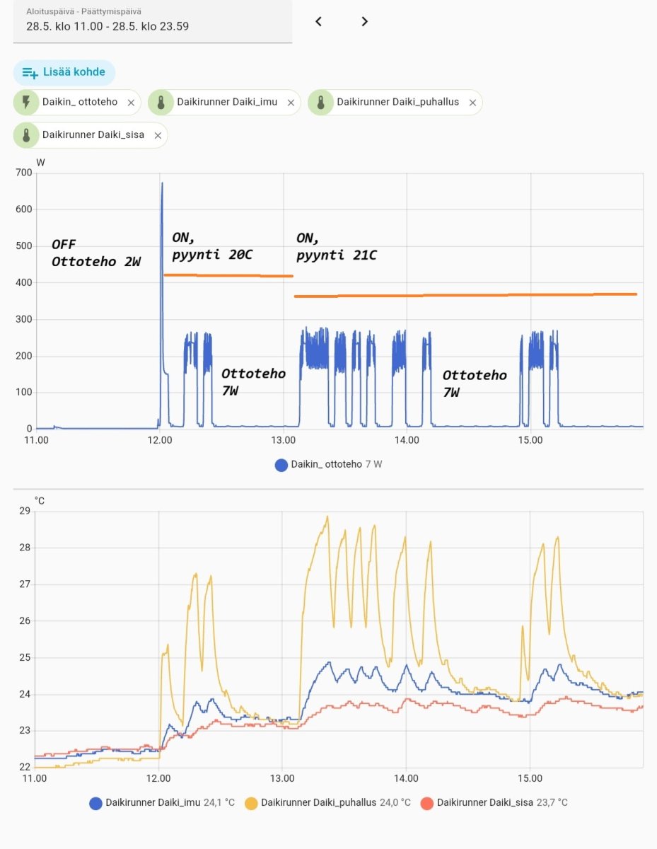

Kuvassa1 Perferan katkokäyntiä:
Vaihe 1: Laite OFF, ottoteho pari vattia (mitattu Shelly PM:llä)
Vaihe 2: Laite ON, pyynti 20C, katkolla ottoteho 7W (sisäyksikön puhallljn pyörii)
Vaihe 3: Laite ON, pyynti 21C, katkolla ottoteho 7W (sisäyksikön puhallin pyörii)
Alemmassa kuvaajassa erillisillä anturilla mitatut lämpötilat (Dallas DS18B20 anturit)
  • Daiki_imu: sisäyksikön imuilman lämpö
  • Daiki_puhallus: sisäyksikön puhallusilman lämpö
  • Daiki_sisä: huonelämpö noin metri sisäyksikön alapuolella
  • NOTE: Daikinin oma sisälämpö näyttää 24...25C

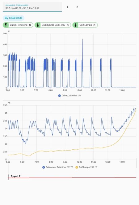

"Tarpeettoman" katkokäynnin olen itse poistanut tekemällä HomeAssistant automaation:
  • Pumppu kytketään OFF kun se menee katkolle (ottoteho alle 10W), sisälämpö muistiin
  • Pumppu kytketään ON kun sisälämpö laskenut 0,5C

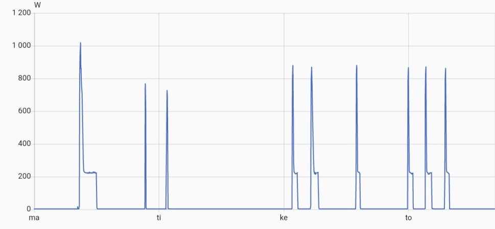

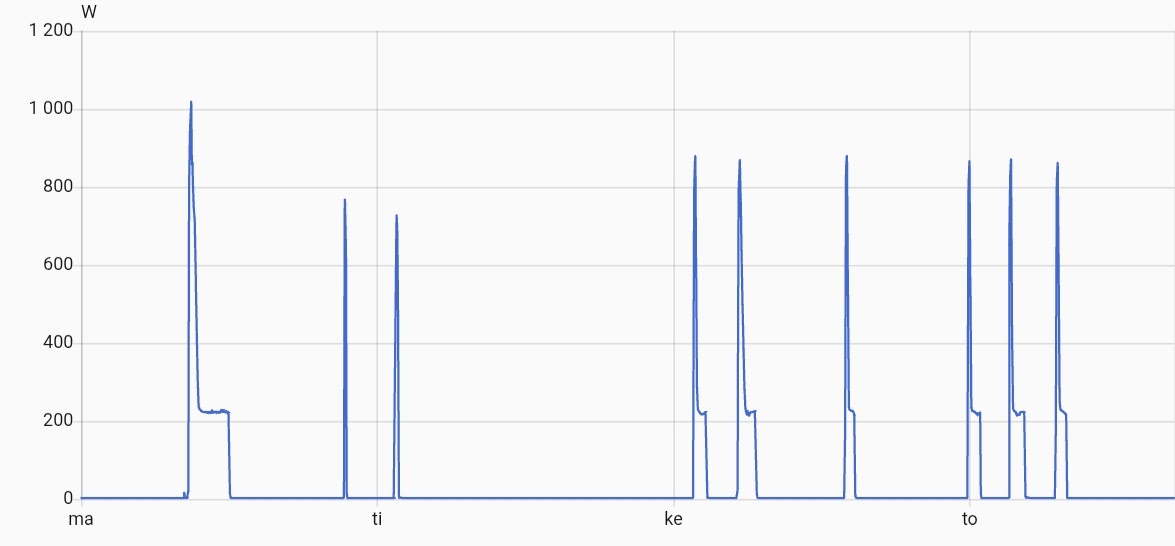

Kuvassa2 ottotehon kuvaaja muutaman edellisen vuorokauden ajalta.
    108,6 KB · Lukukerrat: 71
    45,5 KB · Lukukerrat: 72
Juu hyvät käyrät mutta itse olen niin tyhmä että en osaa niitä paljon tulkita. Katkon aikana ei tietenkään paljon kuluta mutta jos ei ole HA:ta niin pumppu puhaltaa välillä kunnolla lämmintä vaikka ollaan reilusti yli asetuksen. Ja kyllä tuolla @iro:n käyrässäkin jotain 800-1000 watin piikkejä näkyy.
Kyllä lämmön puhallus jossakin vaihessa loppuu, mutta ainakin minulla vasta kun sisälämpötila on huomattavasti yli pyyntilämmön.
Pyynnin ollessa 21 sisälämpö (mitattu muutaman metrin päästä sisäyksiköstä) pysyy yleensä noin 22 asteessa. Katkokäynnissä pumppu menee katkolle kun imuilman lämpötila on 24,5C ja käynnistyy kuin ko. lämpötila alle 23,5C ==> sisälämpö nousee ajottain yli 23 C..
Allaolevassa kuvassa klo 6:n jälkeen tapahtuneet lämmitysjaksot ovat tarpeettomasti nostaneet sisälämpötilaa. Katsoin että testivuorokauden aikan pumppu kulutti hiukan yli 1kWh.
==> Näin kesäaikaan (jos lämmitystä vielä tarvitsee) voisi olla ihan toimiva ratkaisu kytkeä pumppu lämmittämään vain öisin.

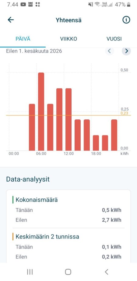

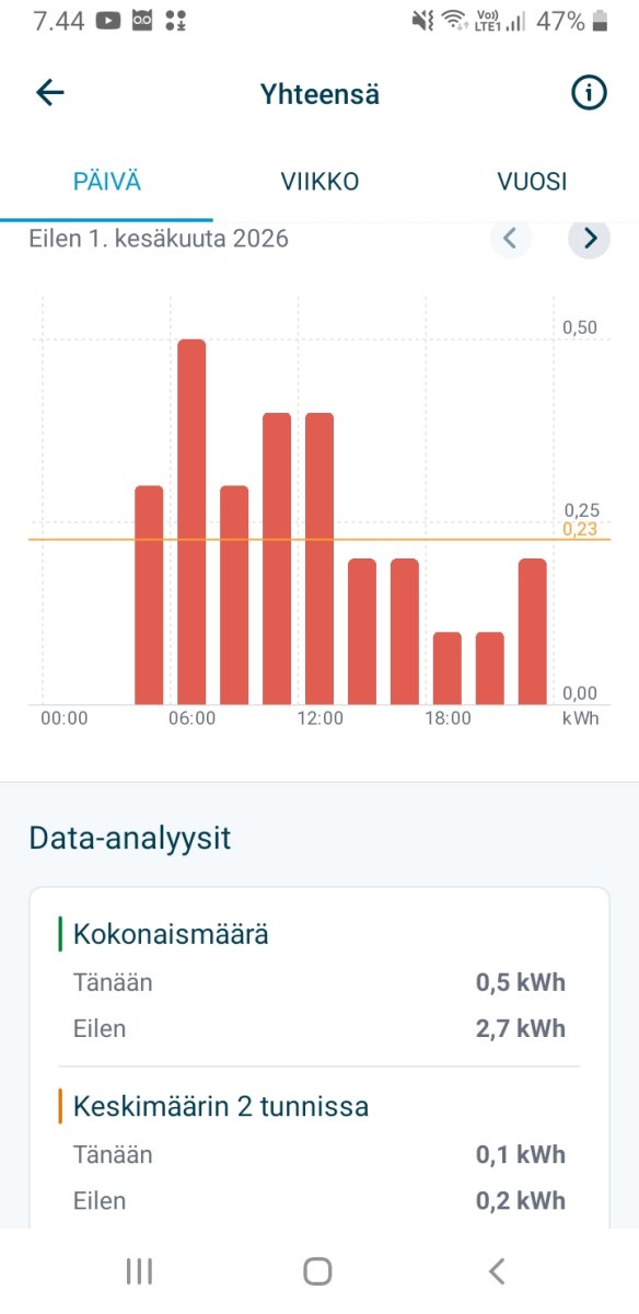

Mut ei kyllä pahalta näytä Daikinin omassa käppyrässä, joka onkin ainoa, koska takuu on voimassa , eikä vielä lämmityskauden toiminnasta korjauksen jälkeen ole tietoa, niin Faikout ei myöskään ole asennettuna. Eikä välttämättä näin ollen ihan heti tulekaan , sillä asentaja lupasi, että jos vielä tulee lämpötehon romahdus -26-27 jälkeen , vaihdetaan koko ulkopömpeli takuuseen.
Nyt mennyt ihan vain muutamia kymmeniä eurosenttejä lämmitykseen päivässä. Käsitykseni mukaan Daikinin mittaus ei ainakaan aliarvioi kulutusta. Täällä on vielä lähes päivittäin tarvinnut lämmitystä. Pyynti 23, hiljainen ulkoyksikkö ja tarveohjaus 40 %.

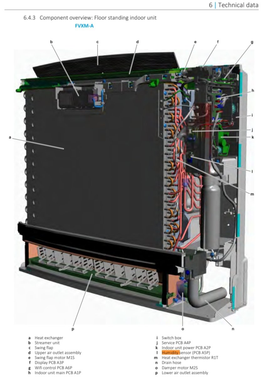

Missä laitteessa on kosteusanturi, vai onko siinä? Jos on, ainakaan Daikinin omista (Onecta) näytöistä ei näy mistään ilmankosteus.
Ja huom.! Kuten saatoit ehkä nähdäkin dalimaisella pieteetillä tehdystä professionaalista tekstistä aiemmin, se ei ole tekoälyn suoraan tuottamaa tekstiä. Kyseessä on itse allekirjoittaneen omin kätösin ja aivonystyröin englannista suomeksi referoimaa ansiokasta proosaa.
Service-manuaali (sivu 85) kertoo että Perferan sisäyksikössä on kosteusanturi. Dokumenttien mukaan Faikout:ssa on tuki anturin arvon liukemiseen S12 liitännästä. Faikoutin käyttäjät voinevat varmistaa toimiiko tuo ominaisuus.

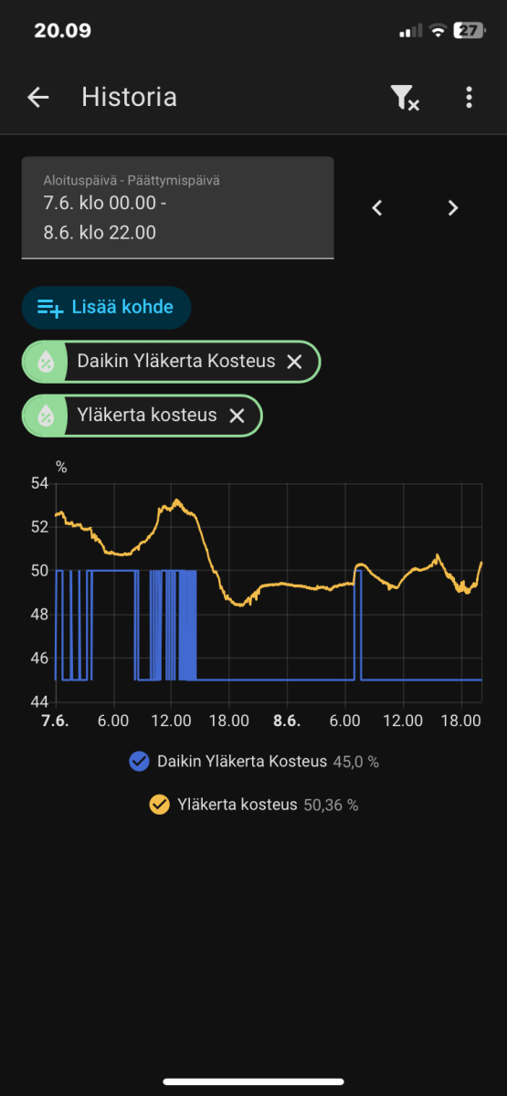

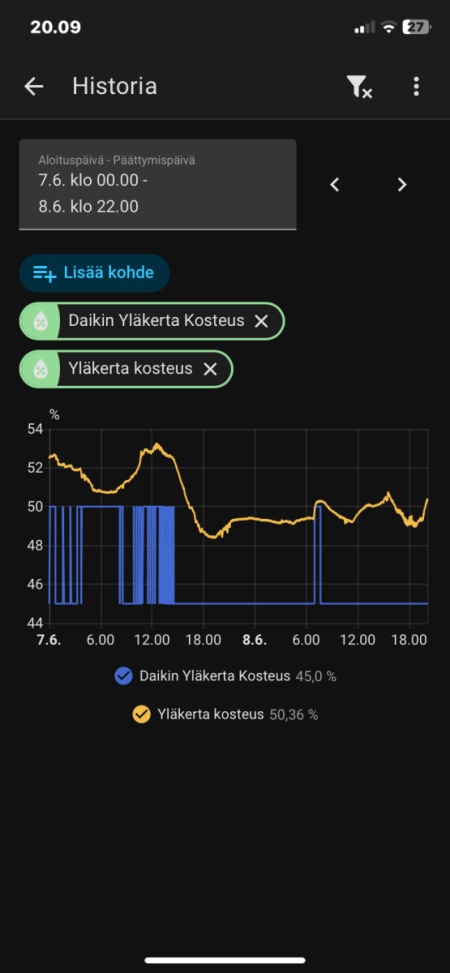

Daikin integraatio näyttää vaan tavoitekosteuden, Faikout saman. Laite muuttaa sitä itse, sen logiikkaa en tunne. Mitattu kosteus huoneessa on jotain muuta.
Kuvassa sininen on Daikinin arvo ja keltainen on Ruuvin mittaama.
    99,8 KB · Lukukerrat: 62
Reaktiot: iro

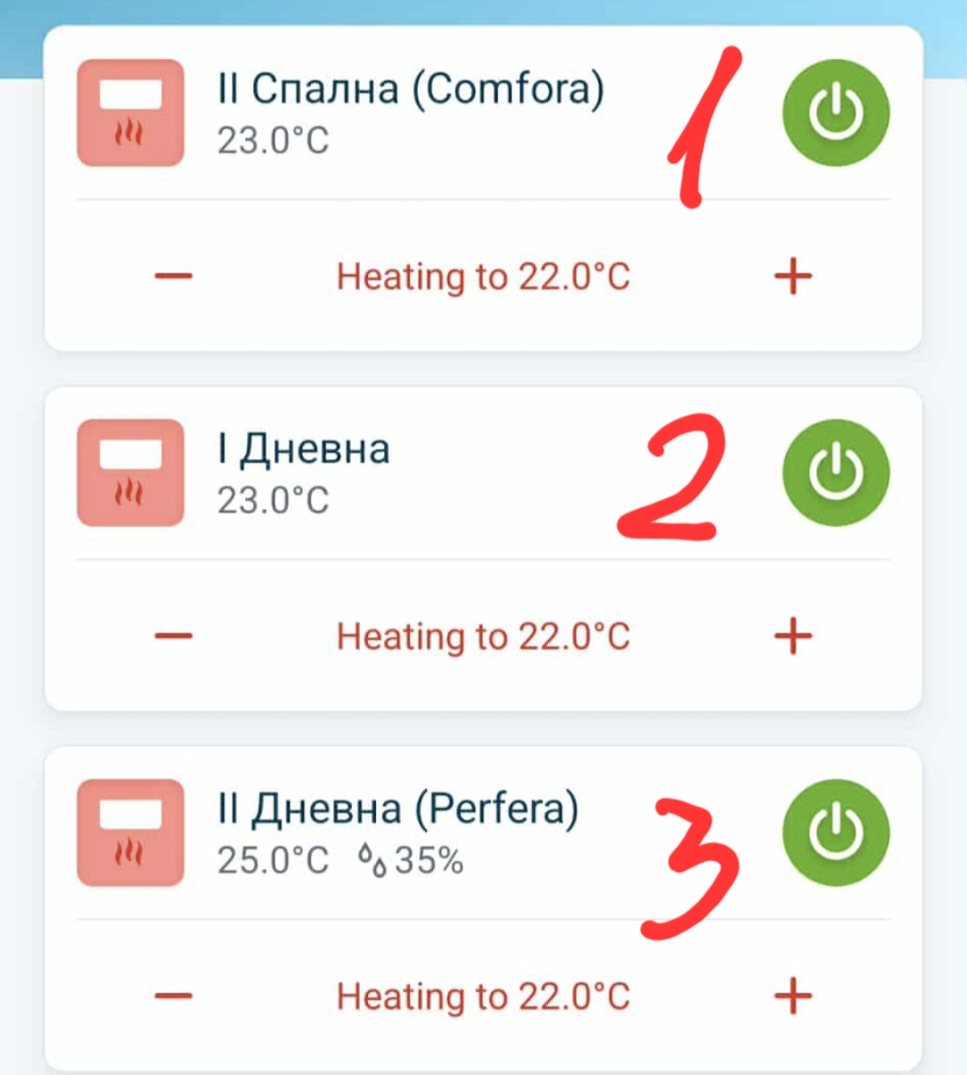

Only Perfera floor indoor unit has humidity sensor.
It shows humidity in Onecta. That is Number 3 it shows 35% humidity.
Number 2 is Perfera 30 N and there is no humidity showing in Onecta because it doesn't have sensor.

Ulkoyksikön sulatusjumpperien katkaisut
