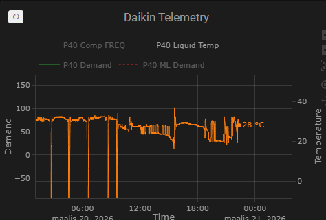

Tänään taisi antautua Perferan sisäyksikön kennoanturi. Tai sitten jotain muuta on rikki.

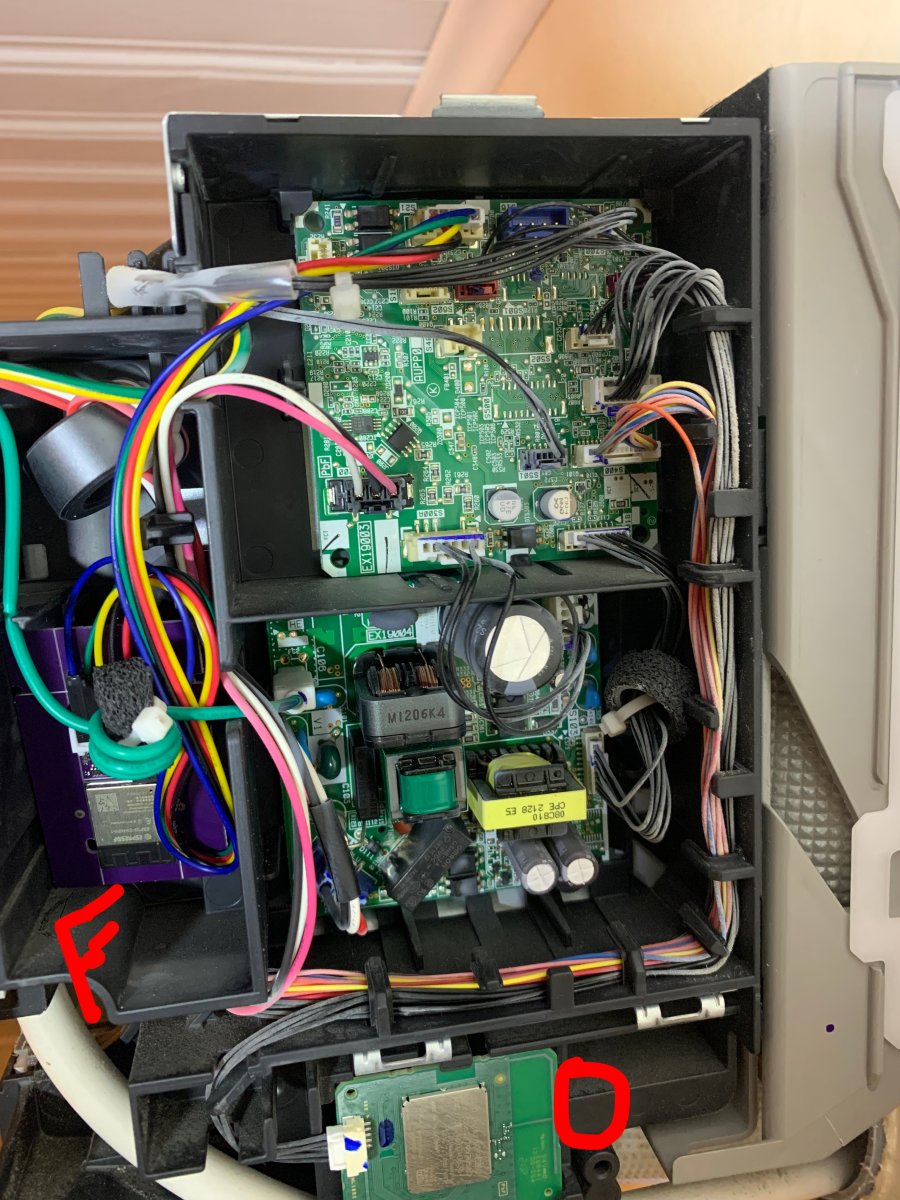

Tässä H-mallin Perfera. F=Faikout ja O=alkuperäinen wifi.
Onkohan @heebo1974 :lla vielä noita johtoja?
    232,6 KB · Lukukerrat: 107
Jos kuvaa oiken tulkitsen niin tuossa Faikout on kytketty liittimeen S21 ?
Minulla on jo kaapeli jonka toisessa päässä on Faikout-liitin ja toisessa päässä pelkät johtimet. Nyt mietin miten tuon saa liitettyä S21-liittimeen. Ehkä allaolevaa Daikin varaossa voisi käyttää.
