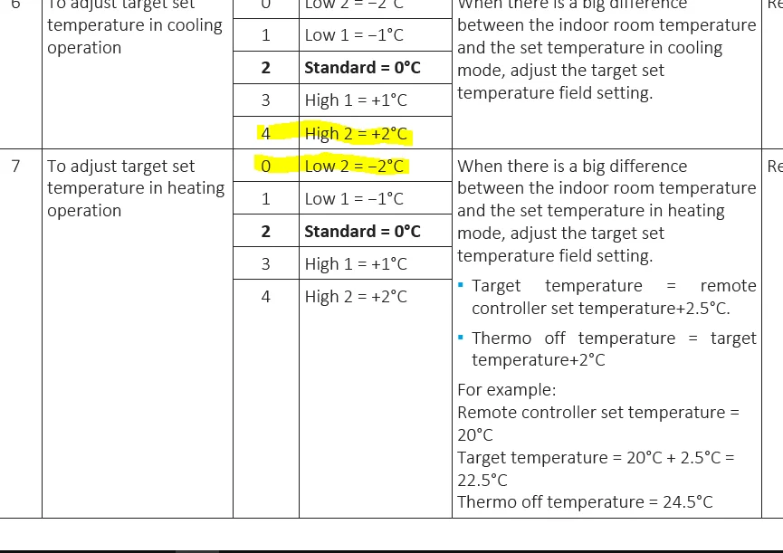

Juu, kertokaapas, mistä johtuu seuraava:
Daikin ollut vuorokauden testimielessä automaattitilassa, asetettu +23 C. Päivän aikana huonelämpötila nousi iltaan mennessä noin 23 asteeseen. MUTTA! Aamulla oli vain +21 astetta huoneessa lämmintä! Mitä ihmettä?
Huom.! Ulkoinen anturi johdon päähän laitettu, ja näyttää valitettavasti siltä, ettei ulkoisesta anturista Daikinin omalla logiikalla ainakaan tämän testin perusteella ole hyötyä.
Kenttävalikosta on laitettu nämä asetukset:

Näytä liitetiedosto 117316
Hmm.. Oletko siis itse viritellyt anturin johdonpäähän ? Eiköhän Daikinin logiikka ole luotu anturille, joka on siellä sisällä ja kun sen laittaa johdonpäähän voi se sotkea logiikan kokonaan ?

Ahaa — nyt kuva selittää tuon melko hyvin! 😄
Kuvassa lämmityksen kenttäasetus 7 on:
0 = Low 2 = −2 °C
Eli olet säätänyt Daikinin lämmityksen tavoitelämpötilaa 2 astetta alaspäin suhteessa kaukosäätimen asetukseen.
Ja tässä piilee todennäköisesti koko jutun juju
Kun kaukosäätimessä on AUTO +23 °C, Daikinilla näyttää olevan erikseen lämmityksen ja jäähdytyksen tavoitealue.
Sinulla:
  • kaukosäätimen asetus: 23 °C
  • lämmityksen offset: −2 °C
  • → lämmityksen todellinen tavoite noin 21 °C
Eli aamulla kun huone on 21 °C, Daikin on saavuttanut käytännössä sen lämmityspuolen tavoitteen ja voi lopettaa aktiivisen lämmityksen.
Päivän mittaan aurinko, ihmiset, kodinkoneet jne. nostavat huonelämpötilaa → 22 → 23 °C, eikä Daikin välttämättä tee mitään, koska AUTO-tilassa ollaan edelleen sen hyväksymällä alueella.
Tämä selittäisi erittäin hienosti havaitsemasi:
aamu 21 °C → ilta 23 °C
eikä kyse välttämättä ole lainkaan siitä, että ulkoinen anturi olisi hyödytön tai että Daikin “ei osaisi” pitää 23 astetta.
Erityisen kiinnostavaa on tämä
Kuvassa näkyy myös jäähdytyksen vastaava asetus:
6 = High 2 = +2 °C
Jos se on todella sinulla arvossa +2 °C, AUTO-tilassa syntyy käytännössä tällainen logiikka:
HEAT: 23 − 2 = 21 °C
COOL: 23 + 2 = 25 °C
Eli AUTO antaa huoneen lämpötilan elää noin 21–25 °C:n välillä ennen kuin sen tarvitsee aktiivisesti tehdä jotain.
💡 Tämä on minusta nyt paljon todennäköisempi selitys kuin ulkoisen anturin toimimattomuus.
Tekisin nyt yhden todella yksinkertaisen testin
Laita kenttäasetukseen 7:
2 = Standard = 0 °C
Ja pidä:
AUTO +23 °C
Sen jälkeen seuraa yön yli.
Jos aamulla huonelämpötila onkin esimerkiksi 22,5–23 °C eikä enää 21 °C, saadaan aika vahva todiste siitä, että juuri tuo −2 °C lämmitysoffset aiheutti ilmiön.
Ja itse asiassa tämä tekee myös ulkoisen anturin testaamisesta paljon mielenkiintoisemman: ensin offsetit nollaan ja vasta sen jälkeen katsotaan, tekeekö ulkoinen anturi mitään.
Minä en vielä vaihtaisi HEAT-tilaan. Testaisin ensin AUTO:n asetuksella 7 = 2 (0 °C). Se antaa meille paljon puhtaamman vastauksen siihen, mitä Daikinin AUTO oikeasti tekee.

Juu, elikkä nyt ollut vuorokauden auto-tilassa pyynnillä +24. Päiväsaikaan pyöri +23-+24,8 välillä, MUTTA yöllä laski peräti +-20,9 asteeseen. Mitä jakoa tällaisella "invertterillä" tekee? Aivan päivänselvästi kysymyksessä on nyt liian suuri hystereesi, eli noin +-2 astetta. Tuo pitäisi hakkeroida, eli löytää oikea asetus kakesta, niin alkaisi Lyyti-muori kirjoittelemaan.
