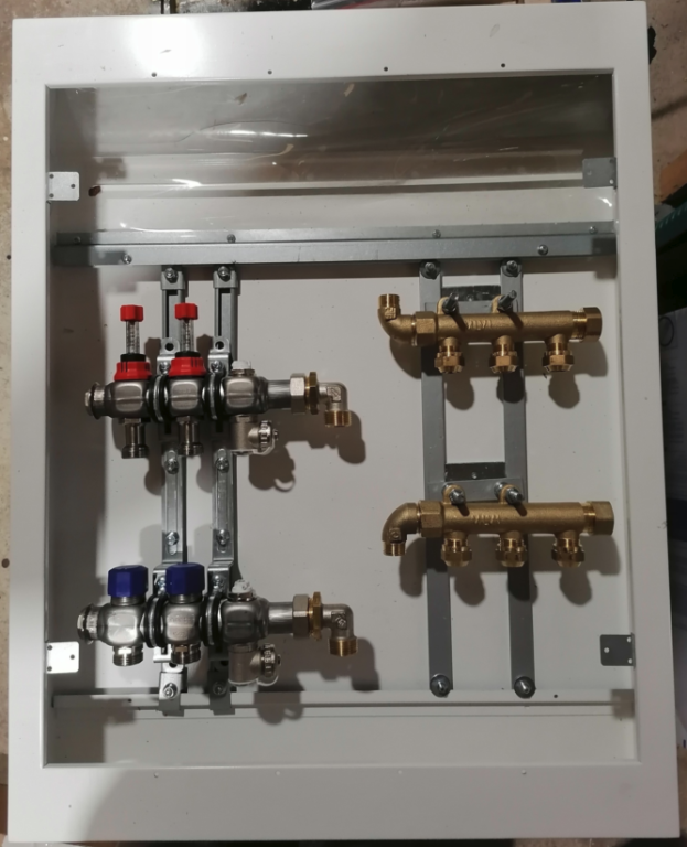

Mitä palstan lvi-kriitikot sanovat tästä. KH-remonttia varten esiasensin lämmityksen sekä käyttöveden jakotukit samaan vesitiiviiseen jakotukkikaappiin, jonka heitän sitten aikanaan seinän sisään. Keksiikö kukaan mitään toiminnallista syytä tai onko putkarin kannalta väliä miten nuo tuolla on? Itse ajattelin että kunhan työkalut mahtuvat väliin. Lämmin käyttövesi tulee ylhäältä, koska yläkaappiin on tarkoitus sijoittaa se pieni puskurivaraaja, jota toisessa ketjussa kyselin. Ehkä sen tukin voisi kääntää toisin päin, ei tarvitsisi rei'ittää ainakaan keskeltä tuota roiskesuojaa, joka kaapissa on (näkyy vähän huonosti).
lmfmis
katso liitettä 76501
Tuohan on siisti.
Kunhan mahtuu tosissaan liittimien kanssa toimimaan.

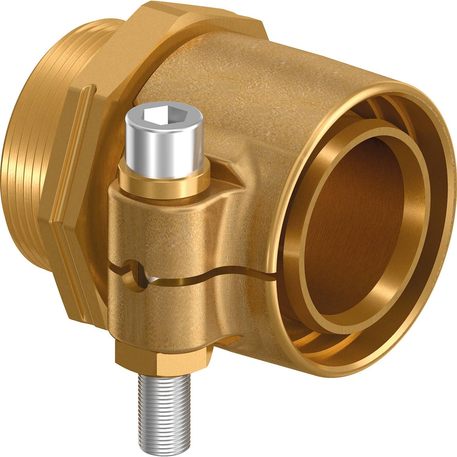

Onko kellään kokemusta voiko tuolla liittää komposiittiputken jakotukkiin? Eli pysyykö ja pitääkö kun on pexiin tehty, putken mitat täsmää. Puristinta ei ole joten ne viralliset liittimet ei nyt käy, magneettisuodatin pitäisi ruuvata kiinni.

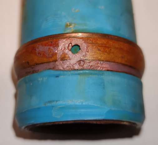

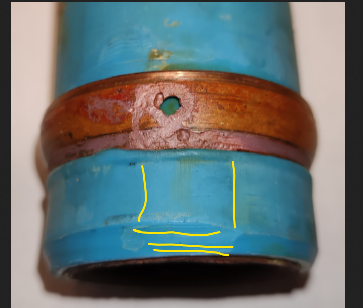

Olisko jotain jäänyt väliin asennettaessa.? Tai haarasta irronnut jotain helmen väliin ja hieronut? Eli materiaalivirhe.
Kuinka syvällä oli?
misa64
Kuvasta ja lähinnä putken päästä päätellen ...olisko helmi ensin vedetty väärin ,siis kiristetty kun putki ei ole ollut liittimen pohjassa. Huomattu virhe ja pakotettu putki pohjaan ,kiristetty uudelleen jo käytetty helmi josta seurauksena kaltoinkohtelussa helmessä ja liittimessä ongelmia.

Tuolla kanssa näyttää olevan jotain syöpymää, joko vedessä ollut jotain ikävää, messinkirungon materiaalissa virhe tai jokun ylimääräinen (metalli)pala eksynyt tonne ja aiheuttanu sähköisen parin avulla syöpymistä?

Nuo kolot mullakin pisti silmään. Täytyy käydä itsekin mulkaisemassa tuota osaa kohta. Kyse siis vesiosuuskunnan vuotavasta putkesta. Vuoto oli jotain 5-6l/min etäseurannan perusteella. Vuoto lienee jatkunut vuosia pienempänä kunnes se on laajentunut nykyiseen mittaansa. Aikasemmin se oli paikallistettu 2-3 km matkalle mutta tarkka paikka oli hukassa. Nyt sulanut lumi paljasti tuon.
Tilalle tuli muovinen osa.
Osassa oli cr merkintä eli pitäisi kestää sinkkikatoa. Jos kyseessä on sinkkikato niin sen yhteydessä taitaa ilmestyä aina punaista ja se menee myös osan pintaa syvemmälle?
