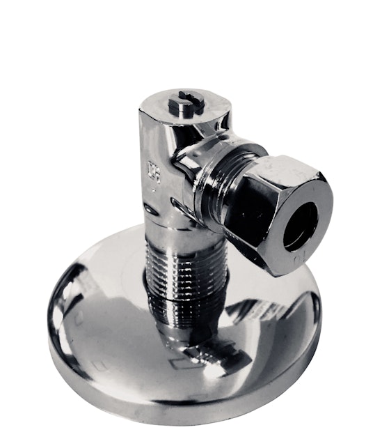

Hanakulmarasioissa on vastaavasti 1/2 tuuman sisäkierre ja jälleen hanassa 3/8 tuuman sisäkierre. Minkälainen kulmaliitin suluilla kävisi tähän?
Muoks. Nyt kun tarkemmin ajattelin tuo hanan brosyyrissä ilmoitettu 3/8 tuumamitta täytyy viitata sen PEX-putken halkaisijaan, koska sen liittimen kierteet on silmämääräisesti lähempänä 1/2 tuumaa kuin 3/8:aa.
Yleensä hanoja ja vastaavia saa vain samalle kierteelle, eli 1/2" <-> 1/2" tai 3/8" <-> 3/8" tai 3/4" <-> 3/4" jne. Sulkuhanoissa on tyypillisesti naaraskierteet molemmissa päissä, laskuhanoissa taas uroskierteet putkiston päässä (jos liitetään kierteillä). Sekoittajissa taas on omat liitäntäkäytäntönsä (yleiset ja erikoisemmat versiot erikseen).
Tarvitaan siis "adaptereita" väliin, jollaisia on melkein mille vain kombinaatiolle tuohon väliin, eli supistuksia suuremmasta uroskierteestä pienempään naarakierteeseen tai toisinpäin, vastaavia erikoisille uroskierteille ja (harvemmin) erikokoisille naaraskierteille. Kaikki tuo sitten tietenkin yleensä pidentää rakennelmaa, mutta tapaus kerrallaan on mietittävä, mikä on kulloinkin järkevä tapa toteuttaa. Joskus jopa kannattaa laittaa väliin ylimääräinen puserrusliitoksella kytkettävä pala ja hoitaa sovitus noiden avulla (varsinkin, jos väliin tulee putkea muutenkin). Puristusliitoskoneilla toimittaessa on puolestaan omat tapansa ratkaista asiat kätevimmin.
Jos pex liitetty hanakulmarasiaan niin joku tämän tyypyppien
Kannattaa varmistaa että puserruspään kierre käy tasotiivisteelle. Tässä tuoteessa on ilmoitettu sekä kierre että mm koko niin silloin otetaan mutteri & helmen pois ja liittää letkun kierteeseen. Mutta kierrepään taso kannattaa tarkistaa että on leveä.
