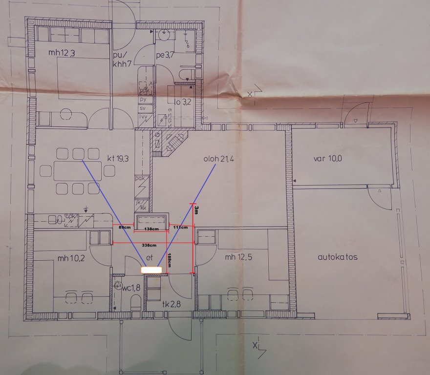

Onkohan mitään arviolta, millainen tuo leveä ilmansuuntaus on leveydeltään esim. 3m. päässä?Eli miten oikealle ja miten vasemmalle ampuu ilmaa?
Minun nähdäkseni keilan leveys on kolmen metrin päässä n. 315-325cm. Ei ihan tieteellinen mittaus, mutta riittävän tarkka.
"V-tyylin kulma" on tässä laitteessa n. 30 astetta, tähän vaikuttaa jonkin verran se, kuinka ylä/alasuuntaus on asetettu.
Vaakasuuntauksella hieman kapenee tuosta, ja sitten kun alkaa olemaan 45 astetta alaviistoon, niin levenee jo siinä määrin
että ilma tahtoo törmätä osin tämän eteisen sivuseiniin!
Kannattaa huomata, että v-kulman laajuudelle/kapeudelle ei ole tässä hienosäätöä, muuta kuin vaakasuuntausta muuttamalla.
Tässä omassa esimerkissä oli tavoite asentaa pumppu keskelle vastapäisen vaatekomeron linjaa, jolloin vältytään varmimmin ilman törmäämiseltä komeroon. Kuvan esimerkin puhallussuunta vastaa vaakasunnassa ylimmästä asennosta 7 napsautusta alaspäin.
Kannattaa huomata myös se seikka, että tällainen sivuttaissuunnatus hidastaa puhallettavan ilman nopeutta, jota voi joutua kompensoimaan suuremmalla puhallusnopeudella, ja saattaapa se vaikuttaa "coppiinkin", mene ja tiedä. Mutta tässä tapauksessa laskiskelin, että olohuone, keittiö sijoituksella, tai eteisestä puhaltamaan suoraan olohuoneeseen tai keittiöön laite asennuksineen ei varmaan maksaisi itseään koskaan takaisin. Nykyinen sijaintipaikka oli nähdäkseni ainoa oikea tähän taloon. Laite lämmittää n. 97 neliötä, ihan kireimmillä pakkasilla pitää avittaa takalla ja/tai suorasähköllä. Säästöä tuli marras-joulukuun aikana 1200kwh, ja tammikuussa 750kwh. Laskennallinen takaisinmaksuaika olisi tämän hetken arviolla n. 3,5 vuotta (n.4800kwh vuosi).
Sellainen jännä ominaisuus vielä tästä ko. laitteen v-suuntauksesta, että ilmeisesti sisäyksikön puhaltimen muotoilusta johtuen laite puhaltaa v-asennolla tehokkaammin ilmaa vasempaan suuntaan. Tämän huomaa niin kädellä kokeilemalla, kuin myös lämpötilamestarien mittauksista.
Ko. sivulla on tosin virhe, siellä puhutaan 15 asteen kulmasta, todellinen on kyllä n. 30 astetta.
Btw, Toshibassa on monien tahojen, ja monien käyttäjien mukaan parempi sivuttaisohjaus kuin esim mitsun ln malleissa.
Mitsussakin kyllä siivet kääntyy kuulemma sen 30 astetta, mutta ne eivät käännä riittävästi ilmaa sivuille, ellei pystysuuntainen suuntaus ole melkolailla alaspäin.

Lisäisin vielä, että tällä sijoituksella olen huomannut, että lähemmäs vaakaan puhallattaessa ilma siirtyy selvästi paremmin olohuone/keittiö suuntaan. 45 asteen kulmassa taas lämmittää tasaisemmin sivuille jääviä makuuhuoneita, ja taakse jäävät wc ja tuulikaappi.
Suosin enemmän tuota olohuone/keittiö painotusta, koska ei makuuhuoneisiin tarvitse lähellekään samaa lämpötilaa.
