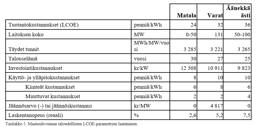

Tutkailin noita tuulivoiman talouslukuja.
Ruåttalaisilta löytyy tuoretta paprua aiheesta. Se o ruottiksi mutta tuossa on kääntäjän kautta pyöritetty tuo taulukko. Käännös suomeen on kökkö mutta kyllä saata varmaan ymmärtää riittävästi.
Kiälimieähille koko lappu on tuolla: https://energiforsk.se/media/30735/el-fran-nya-anlaggningar-energiforskrapport-2021-714.pdf

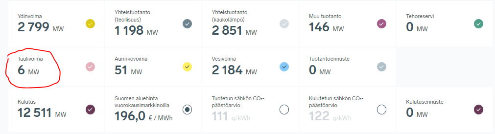

Ei ole tuulivoimasta oikein pakkaspäivien pelastajaksi vaikka niitä olisi kuinka paljon. Miten näin alas voikaan enää mennä tuulivoiman tuotto, kun voimaloita on jo niin paljon ympäri maata.
Mutta niin se vain on että sitten kun tuuli loppuu niin se loppuu.
jarkko_h
On kyllä alhaalla. Vaihtelua on myös pakkaspäivissä. Viimeksi kun oli kunnon pakkaset niin vuorokauden keskiarvotehot olivat ovat noin 2,6GW.

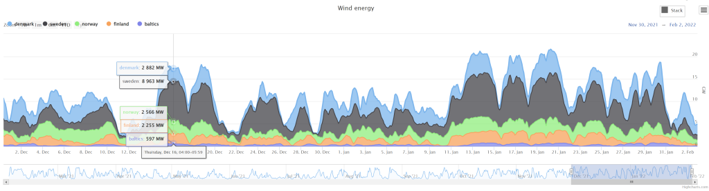

Jos alueeksi otetaan baltia ja pohjoismaat niin vaihteluväli näyttää olevan 3 GW - 22 GW esim joulukuun aikana. Ero noin 7 kertainen. Onko tuo sitten paljon vai vähän?
pelzi_
Tuoltahan se aika hyvin näkyy, että joka valtio on käynyt liki nollassa, Tanska vain kerran, paitsi Ruotsi ei ollenkaan, alimmillaan 900MW. huippu liki 10GW. eli n. 1:10 ja Norjankin minimi on itse asiassa aika korkea.
Tanskassa 89MW/5.7GW - 1.5%
Suomessa 69MW/2.9GW - 2.3%
Norjassa 325MW/3.4GW - 9.5%
Tässä siis nähdään että tuo 3/22 = 13% Pohjoismaille on selvästi parempi kuin mikään maa yksinään tai keskiarvo tai painotettu keskiarvo maiden prosenttiluvuista. Minimin vertaus keskitehoon ja mediaanitunnin tehoon olisi myös kiinnostava.

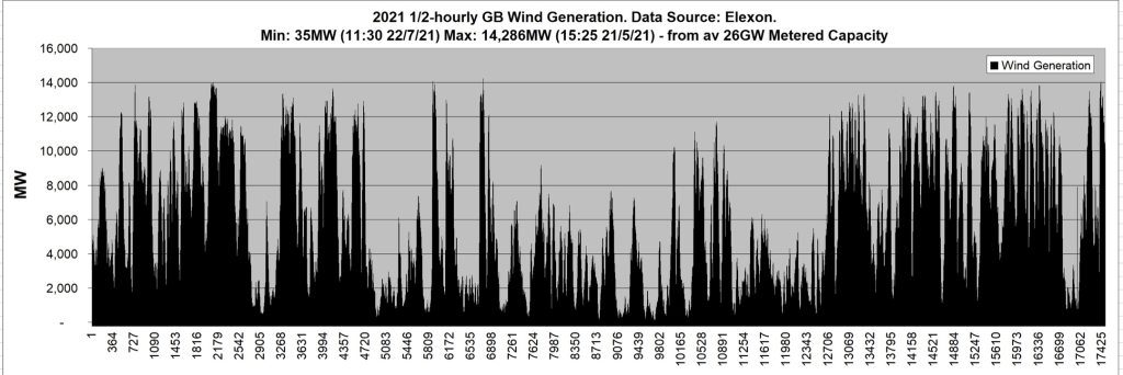

Britit ovat kerenneet rakentamaan tuulivoimaa jo melko paljon. Siellä tuotanto on vaihdellut vuonna 2021 35 MW ja 14286 MW välillä. Ero 408 kertainen. Noita monttuja on tuolla yllättävän paljon.
Jossain oli tuntikohtaista dataa pidemmältäkin ajalta ja noiden piikkien korkeus oli vain kasvanut vuosi vuodelta.

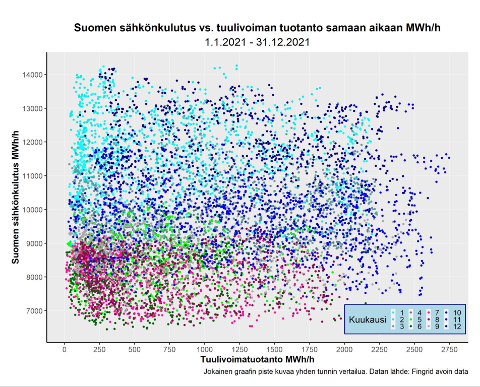

Tuo "plotti" suomesta on aika hieno. Hyvin näkee, että silloin kun kulutus on kova on tuulivoiman tuotanto ikävästi vasemmassa laidassa.

Ja en nyt kyllä näe että se on "ikävästi vasemmassa laidassa", varsin tasainen jakauma siinä on. Vasta se oikeanpuoleinen kolmannes-neljännes on ohutta. Silti sieltä nurkasta löytyy tunteja jolloin tuotanto ja kulutus on liki huipussaan.
Kuopat eivät poistu mutta kun lisätuulivoimaa valmistuu, alkaa niitä halpoja pakkaspäiviä olla lopulta jopa esim. puolet pakkaspäivistä. Se toki painostaa niitä kalliita pakkaspäiviä kallistumaan entisestään koska voimaloiden kiinteät kulut eivät laske, toisaalta vesivoimalle tulee lopulta painetta myydä edes jollain hinnalla ettai tarvitse ohijuoksuttaa, mikä hillitsee hinnannousua ellei taas sitten fossiilista voimaa poistu markkinoilta koska hinta ei kata kiinteitä kuluja jolloin pula nostaa hintoja lopuille.
