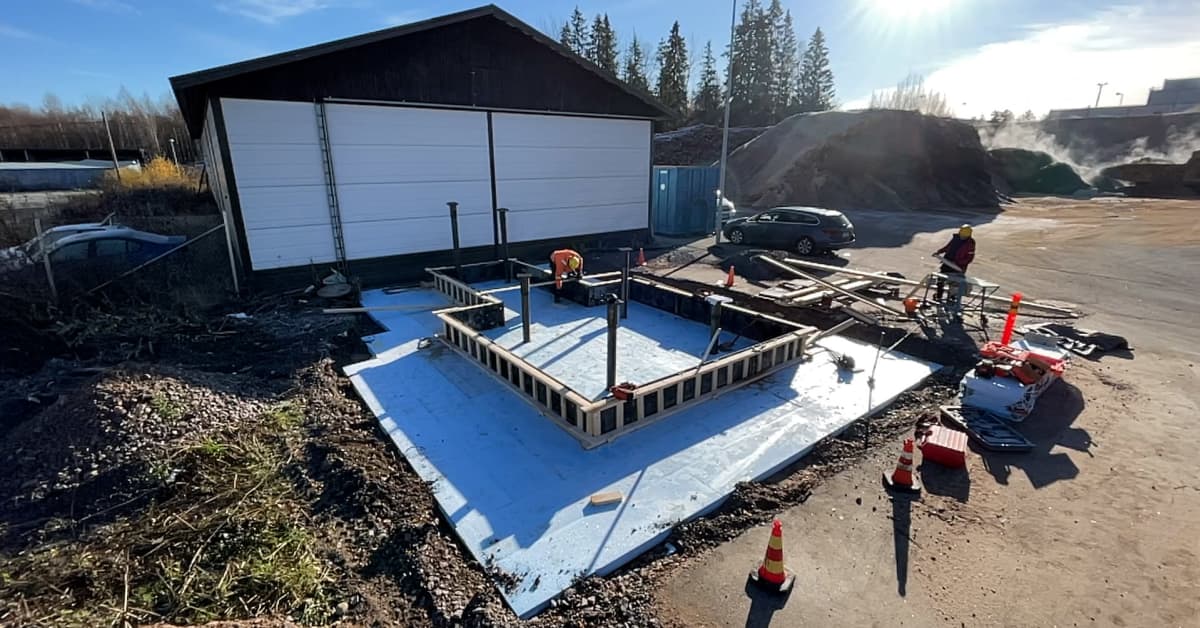

Minua huvittaa tuo hiekka-akun kokoluokka... 80 tonnia peräti hiekkaa. Huh huh... Onpas rohkea investointi. Vähän reilut kaksi kasettikuormaa hiekkaa.
Melkoista puuhastelua ja tuota rakennettiin vuosia.
Kotitalousluokkaan skaalattuna samanlainen investointi olisi ämpörillinen hiekkaa, sinne 500W vastus ja Shelly ohjaamaan sitä pörssitunneille.
